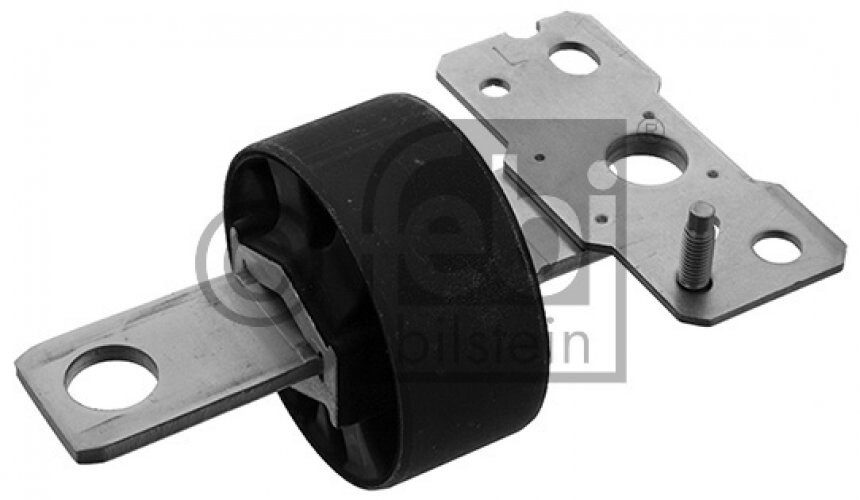

ohne Komplettwechsel der Längsträger.
Gibt ja mittlerweile (auch beim
) ein Auspresswerkzeug, um die Dinger am montierten Längslenker zu tauschen.
Denke mal, es werden immer beide Seiten getauscht, daher auch der Preis.
@Lumata: is dein Hobel tiefergelegt? dann machts Sinn, die Buchsen leicht verdreht, also passend zu dem, durch die Tieferlegung enstandenen, anderen Winkel der Längslenker, einzupressen. (boah, watn Satz

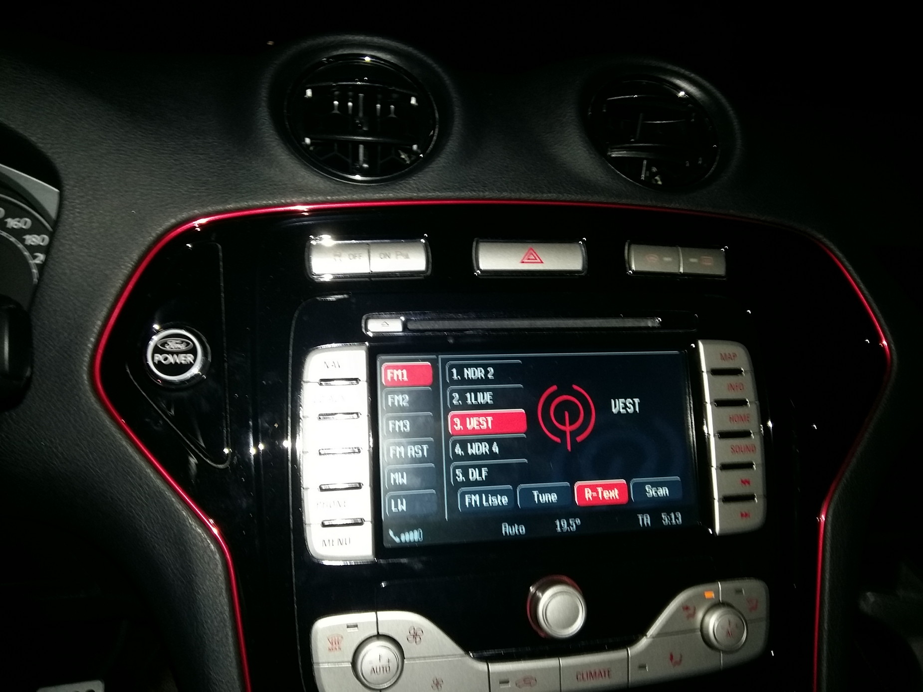

bei mir fehlt unten links die Tel anzeige..
Meinst du die Feldstärke- Anzeige? Die is mal da, mal auch nich, obwohl das Tel. verbunden is. Dahingehend hat sich nix verändert.
