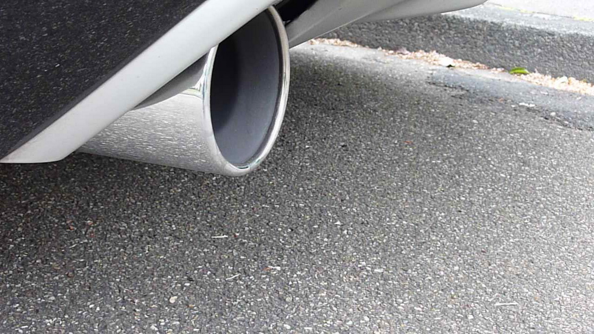

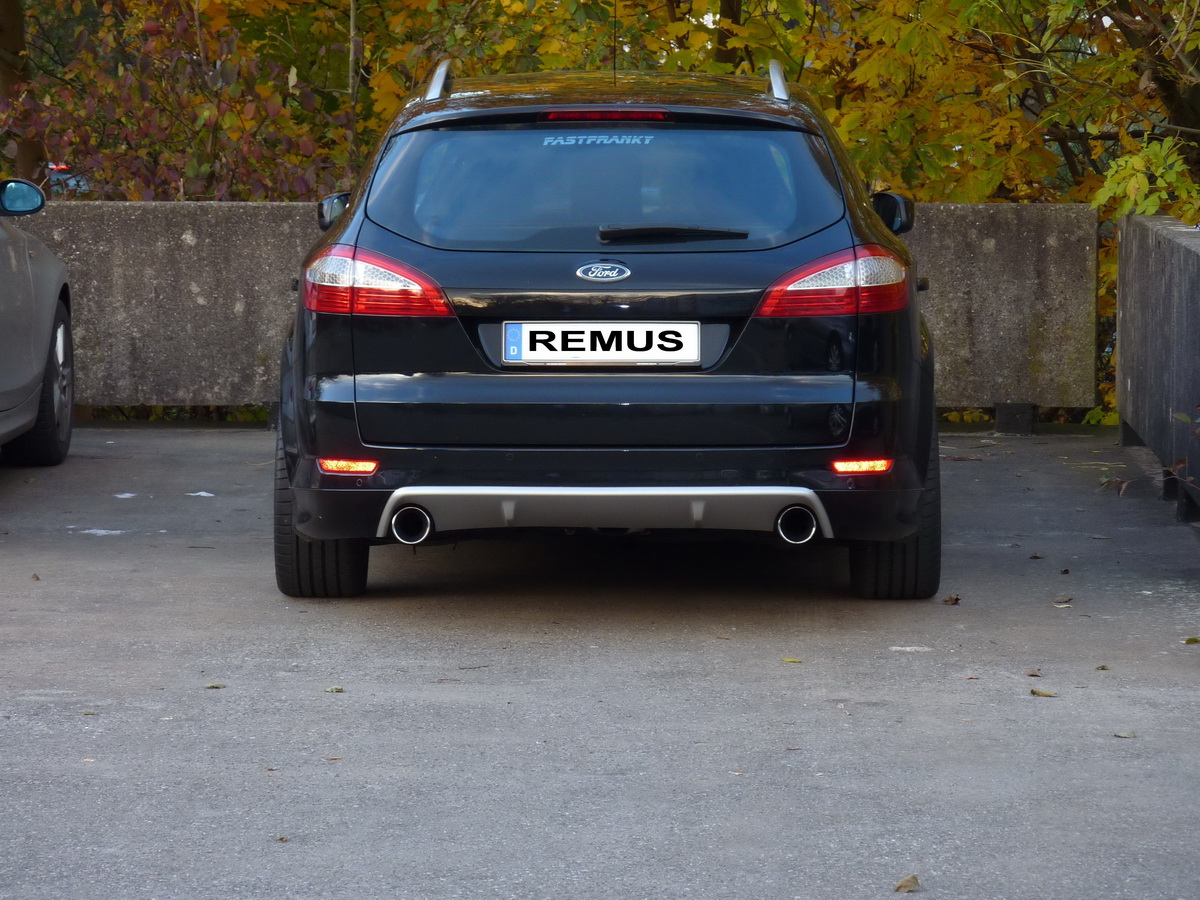

@M.Berisha: Gar nich so schlecht, gibt dem Heck etwas raciges
Da fallen meine Remus mit 102mm optisch weniger auf:
Aber seit mir ein Kumpel bei seinem letzten Englandbesuch ne mod. Focus ST 70mm-Downpipe mitgebracht hat,
ist Schluss mit verstecken. Der Dicke is so laut geworden, daß ich ihn inner Garage garnich anlassen kann
Gruß Franky
