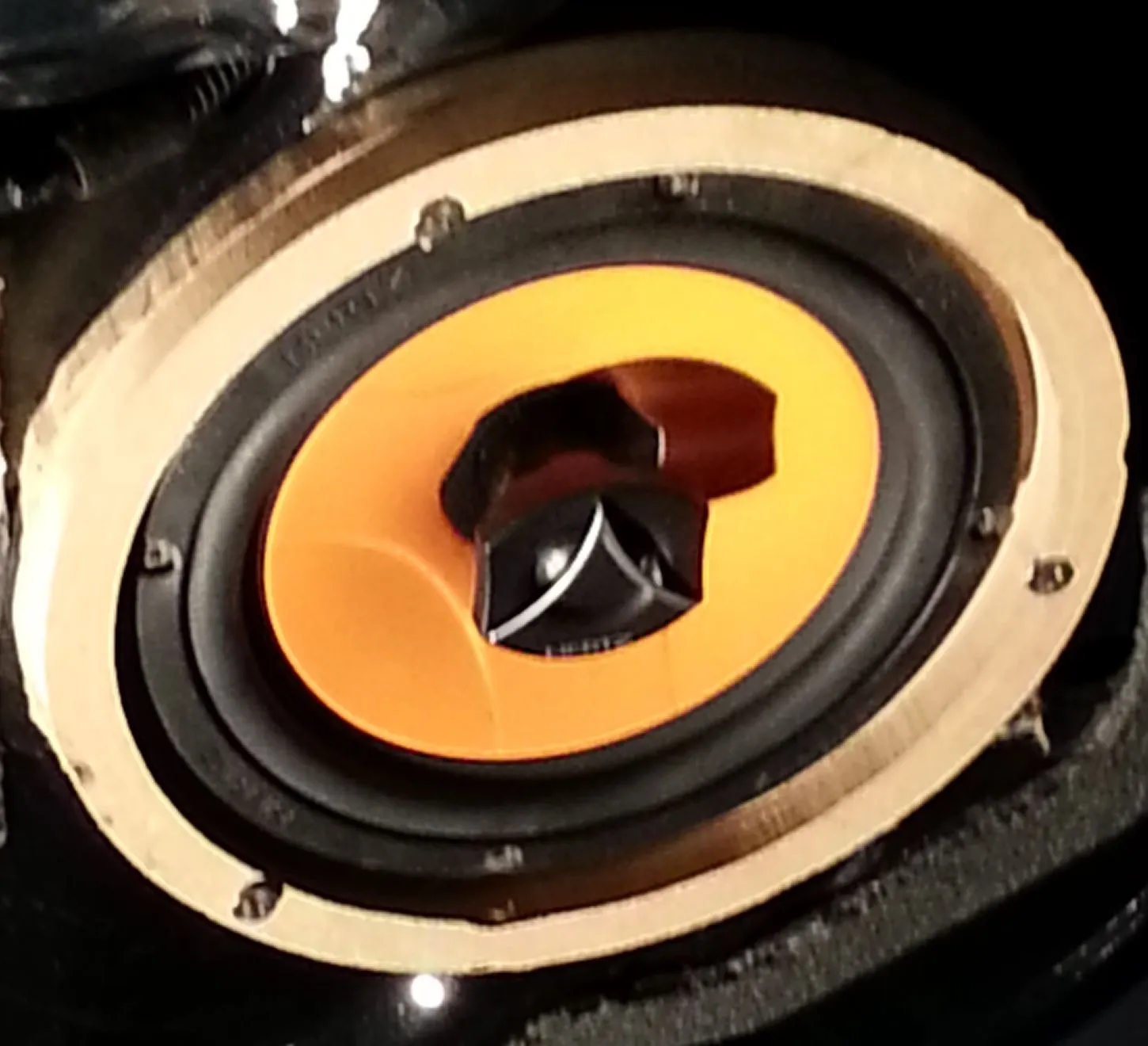

ich habe 21mm MDF genommen, die Ringe habe ich so geschnitten (erster Versuch, also nicht wundern) das die Sicken vom Ring abgedeckt sind.
Vorne ist derzeit Powerbass S-6c und hinten ist ein Hertz ECX 165.
Ich hatte vorne auch schon einen Focal 165V1 verbaut (kommt auch wieder rein) der mit dem Ring ohne Probleme passte.

Hallo das sind vorne wie hinten ganz normale 16,5 cm Lautsprecher. ich habe mir einfache MDF Ringe gemacht.
