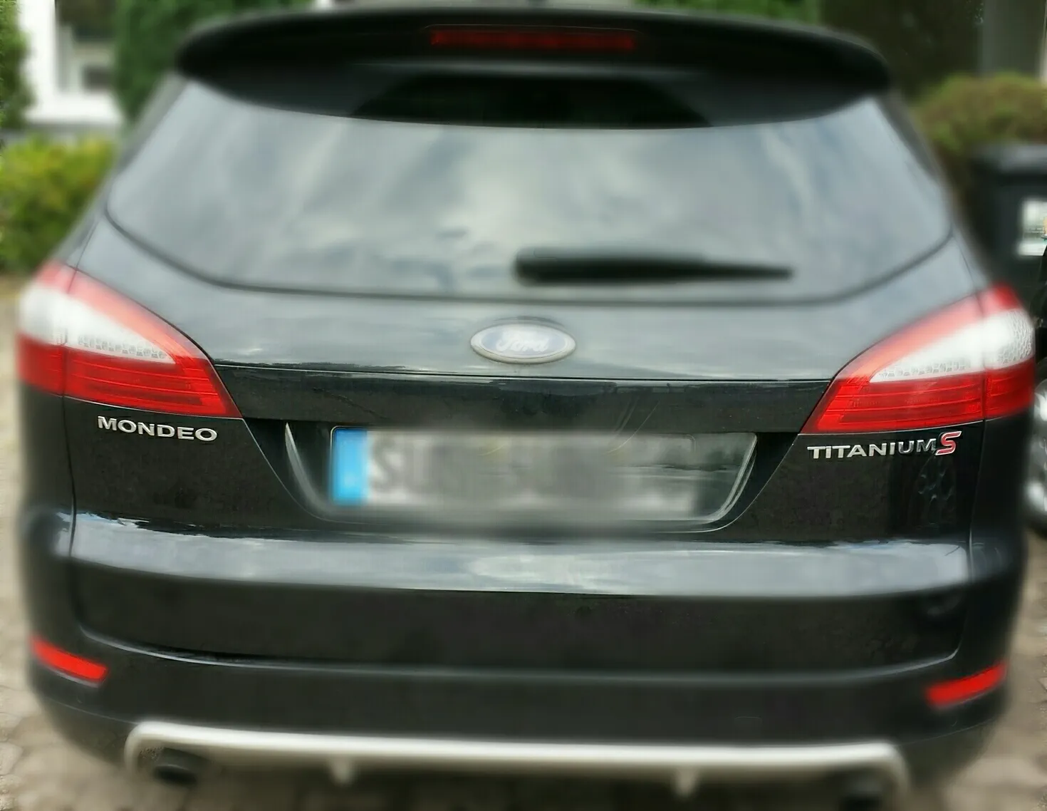

jein, den Schriftzug habe ich in der bucht geschossen und das S habe ich geschenkt bekommen ( da es das eigentlich nicht für den Mondeo gibt) ist Original Ford gehört aber eher an den Kuga S oder Focus S alos vllt mal bei der Suche einen der beiden Modelle wählen.
korrekt aber die schriftzüge sind gut zu sehen
So dann enthalte ich mein Heck auch mal nicht vor.
Hatte nach dem Kauf das TDCI Zeichen und den Mondeo Schriftzug entfernt, und zum Glück den Mondeo SZ aufgehoben.
Das Titanium S habe ich schon länger dran und Mondeo ist letzte Woche endlich wieder dazu gekommen nun sieht das ordentlich aus.Musste das ganze drumherum leider "verwischen" weil die datei sonst zu groß gewesen wäre.
