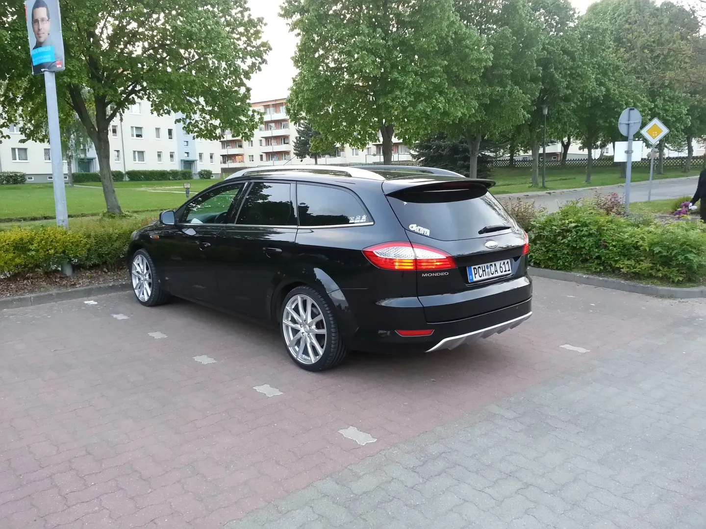

Rondell 06RZ in 8x19"
[Blockierte Grafik: http://img5.fotos-hochladen.net/uploads/20140505195427dcr2kiwjgh.jpg]
[Blockierte Grafik: http://img5.fotos-hochladen.net/uploads/20140505203330g1st3kuzq2.jpg]

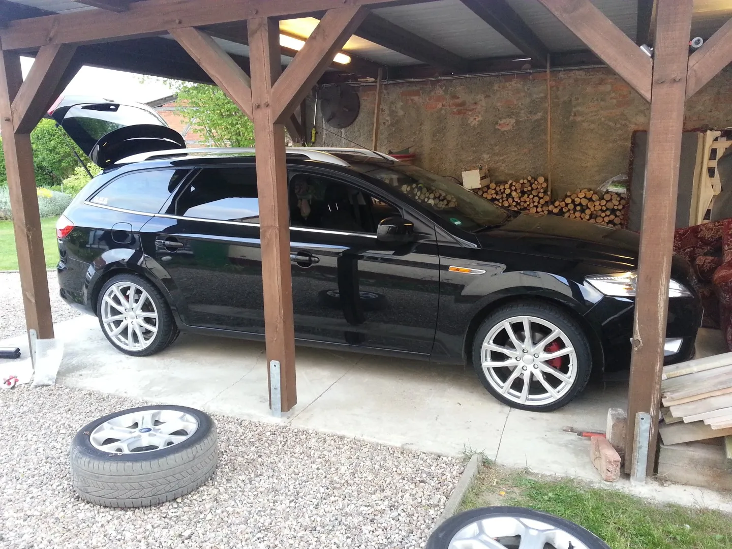

in meinem thema habe ich paar bilder der neon orange felgen
hatte das Orange von Performix PlastiDip, war nicht so toll aus der Spraydose zu verarbeiten, zu viel Schichten damit es deckend wurde, sobald die Dose leer wurde und das ging schnell, spuckte sie mehr als zu sprühen. 4Dosen haben für 4 Felgenfronten 17zoll gereicht. hätte aber teilweise noch dicker aufgetragen werden müssen...

Das Plasti Dip orange war nicht sehr deckend. Ich brauchte 4 Dosen komplett für die Vorderseiten der Felgen. Musste ca. 3 Schichten auftragen damit es deckend wurde. Bei der ersten Felge war ich zu zögerlich und habe sie nicht ganz deckend bekommen. A und O ist richtiges abkleben, denn wenn es nur dünn aufgenebelt ist auf Reifen oder Teilen wo es nicht hin soll, dann bekommste es nicht abgeknibbelt oder nur schwer.

nach einem Sommer mit den neon orangenen Felgen diese wieder entfernt da sich der Bremsstaub wegen der harten Autobahntouren eingebrannt hatte.
Die Bilder sind einmal nach ca. 3000km entstanden mit anschließender Hochdruckreinigerwäsche. Und die letzen beiden am Ende des Sommers nach mind. 10.000km...
Fazit: Für 65€ einen Sommer mal bissel polarisiert, von "Oh mein Gott wie schlecht" bis hin zu "Woher haste das, will ich auch?" und Kinder die sich freuen war alles dabei. Das war mir mal den Versuch wert. Wer durfte natürlich die Felgenfolie abziehen... meine Verlobte
