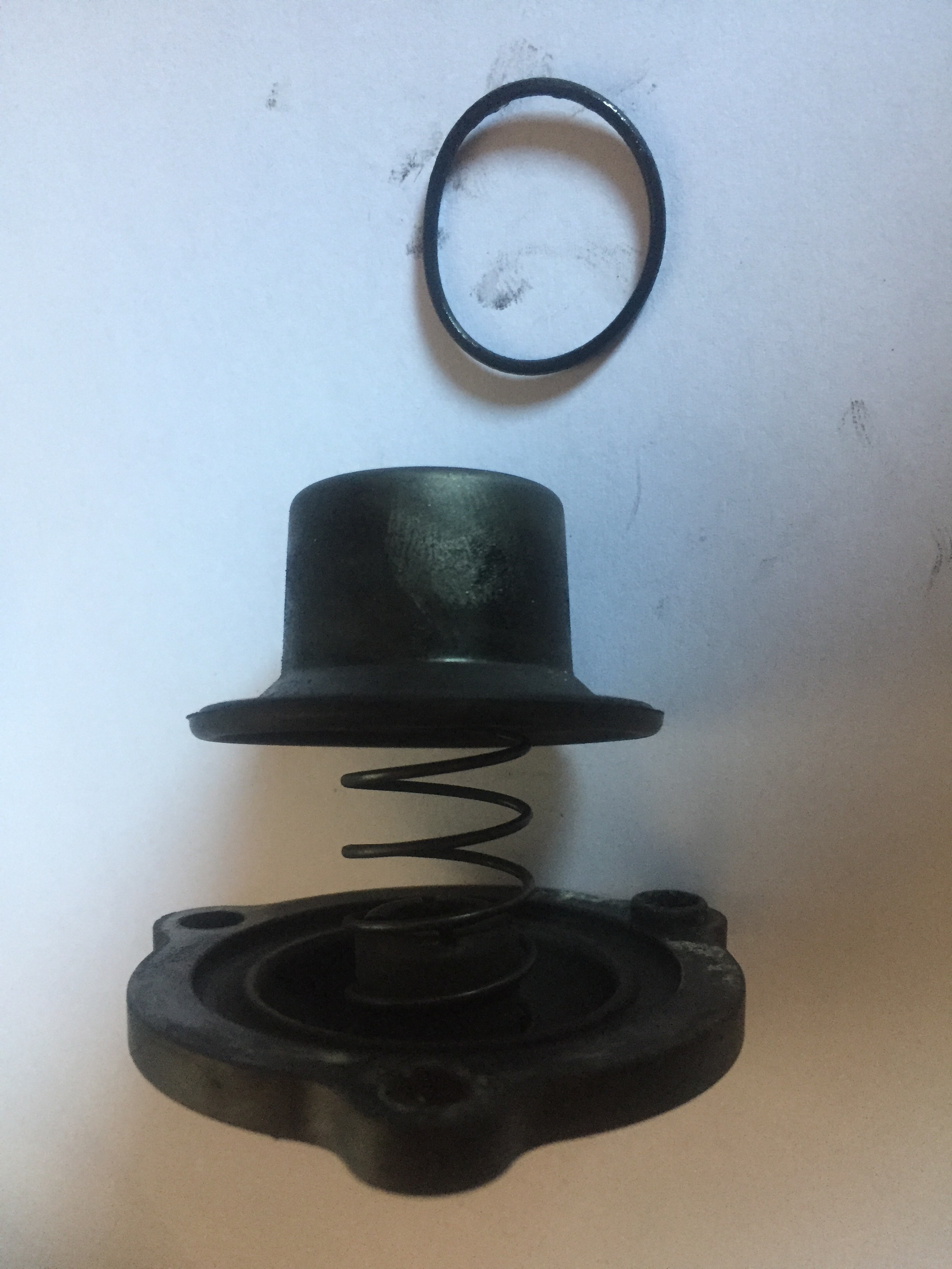

Wer hat den erzählt , das das Teil Ladedruck bringt.
Niemand,
Die dünne Originalmembran von Ford ist mit dem erhöhen des Ladedrucks ( Software/ Wasgateventil) einfach auf Dauer überlastet und reißt.
Nö,warum sollte sie das bin ich Jahrelang gefahren, die ist annähernd so dick wie der O-Ring auf dem Forge Kolben der von der dichtigkeit eher zu wünschen übrig lässt .
Das Forge Ventil
hat ein Steuerkolben und keine Membran wie das Originale
Das originale hat auch einen Steuerkolben, der ist nur mit der Membran kombiniert und mit gummiert worden.
Das Forge ist nur Interessant wenn man einen höheren Federdruck benötigt, ansonsten rausgeschmissenes Geld.

mit einem Forge Umluftventil ( da der Ladedruck um ca. 0,2 Bar angehoben wird und die dünne Gummimemdran doch dann sehr anfällig ist für Risse)
Alle die ich kenne haben das wegen der austauschbaren Federn eingebaut, der Gummi ist auch nicht dicker als das vom Originalen.
Zumal der Membrane sowieso dein Ladedruck egal da das Umluftventil mit Unterdruck geöffnet wird und mehr wie 0 geht da nicht.

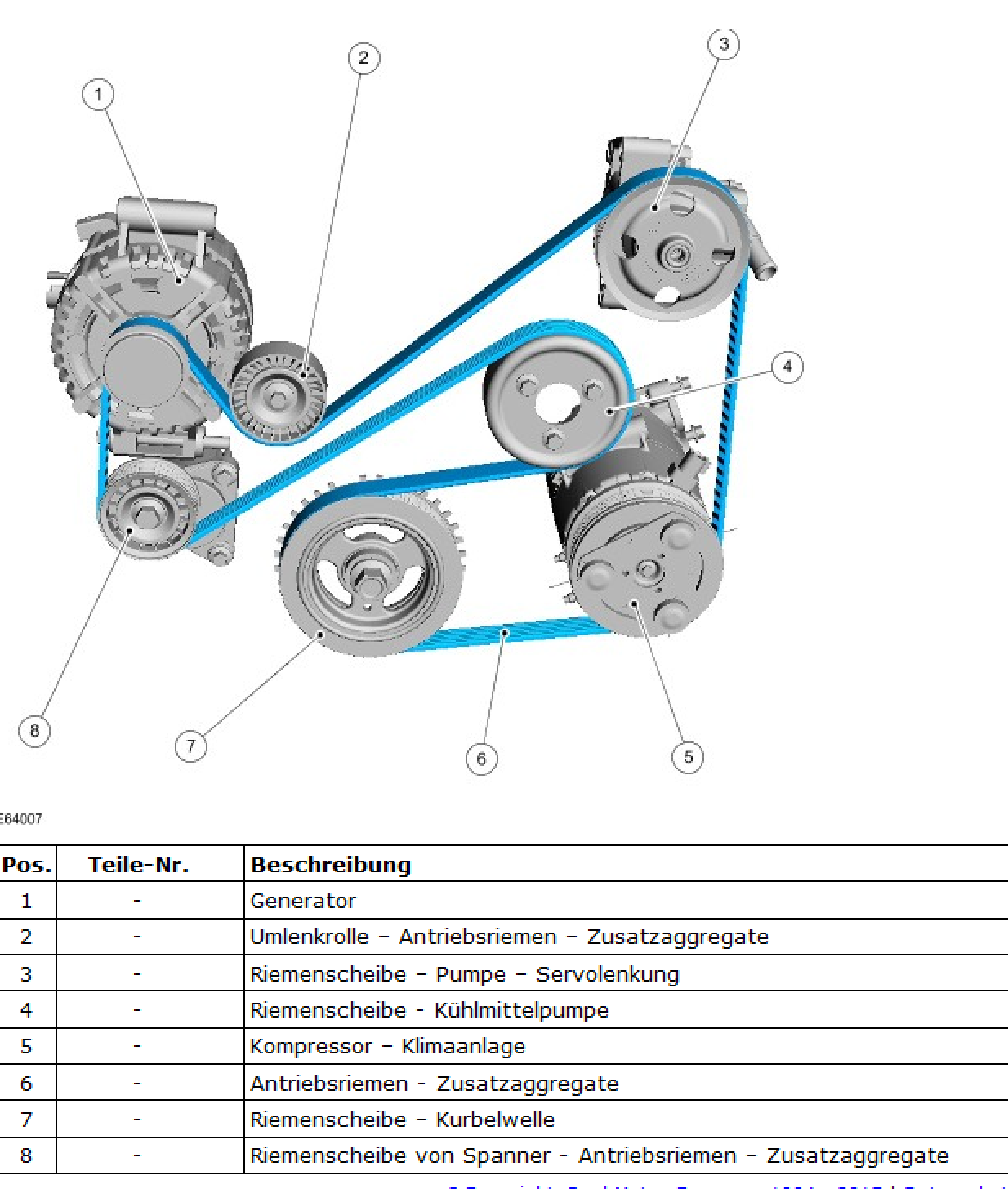

Ok kannst du das für einen Nicht KFZ-Mechaniker erklären?
Das ist der Riementrieb von deinem Fahrzeug was unter anderem auch den Klimakompressor antreibt.
Wenn dieser nicht ausreichend gespannt ist oder der Riemen verschlissen, kann es zu den von dir beschriebenene Geräuschen kommen.
Erstmassnahme wäre mal die Kontrolle des Riemens und des Spanners.
Was sagt denn die Spannung deines Rippenriemens ?
Oder der allgemein Zustand, da noch alles im Lot ?
