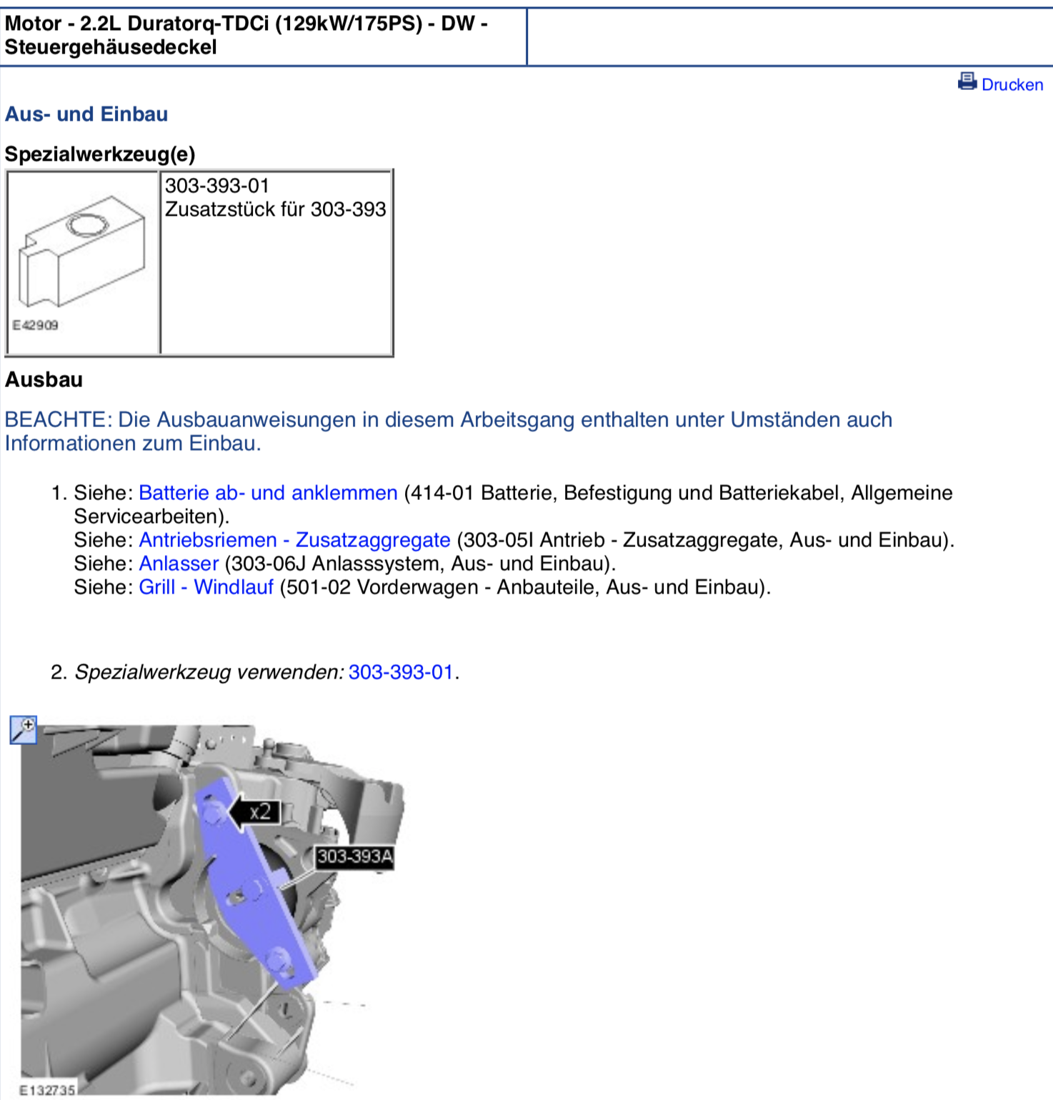

Dann wär das Spezialwerkzeug zum Arretieren auf OT natürlich sinnvoll, dafür muss beim 2.2er der Anlasser ab, (nicht wegen der Zahnriemenabdeckung) da die Kurbelwelle über das Schwungrad fixiert wird.
Die freundlichen werden schon ihren Grund haben das dieser Schritt angedacht ist wenn die Abdeckung Runter soll , das manche
Sachen auch anders erledigen kann ist klar, birgt aber vielleicht ein Risiko ![]()
Aber sprich, was hat der Anlasser damit zu tun? Warum sollte ich den wechseln? Und den Windlauf, bzw. welchen?
Nicht wechseln, aber ausbauen wenn du die Abdeckung für den Zahnriemen runter nehmen willst.
Aber das weist du ja jetzt schon ![]()
Ungläubiger ![]()
Um den Deckel ab zu bekommen musst du schon relativ viel abschrauben, da kannst du eigentlich gleich den Zahnriemen wechseln(lassen)
bei der Aktion.
Antriebsriemen Nebenaggregate
Anlasser
Windlauf
