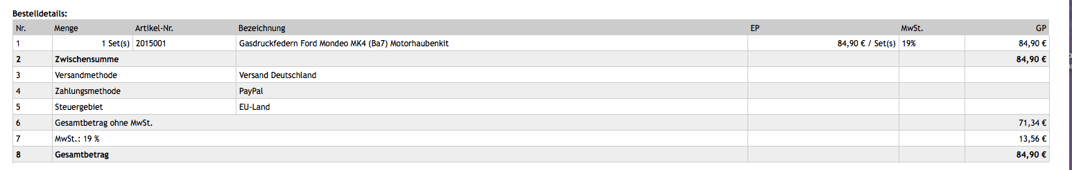

Bin nur gerade an überlegen ob ich tatsächlich 90,- € damals für die Teile von Schäfer bezahlt habe
84,90€
