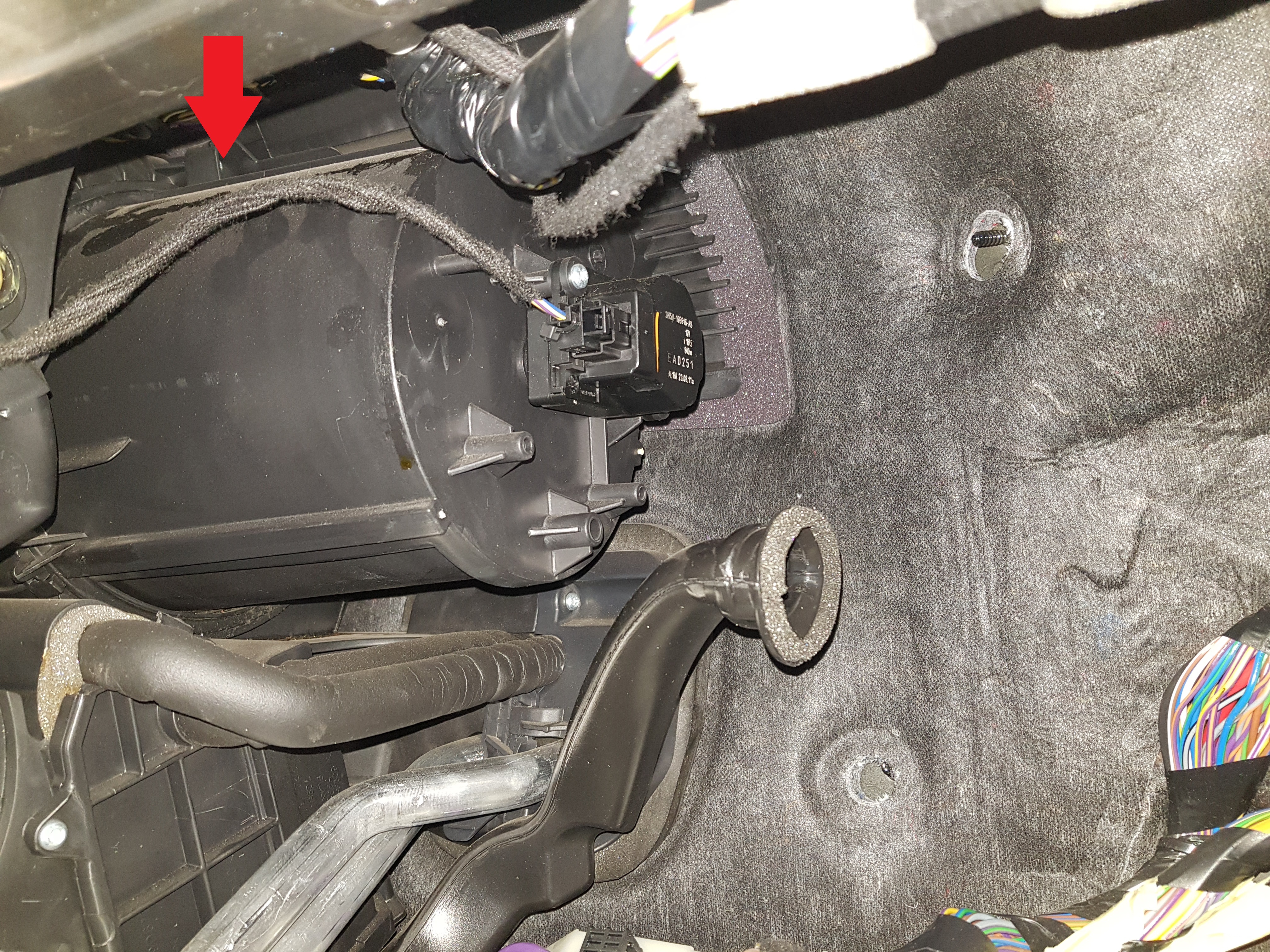

Wie krieg ich diese blöde Lampe da gewechselt ohne viel Geld in einen Ford-Service zu stecken für vielleicht 5 Min. Arbeit?
Filzabdeckung ab, Lampenträger ausclipsen, Lampe austauschen,Lampenträger einclipsen, Filzabdeckung wieder drauf.

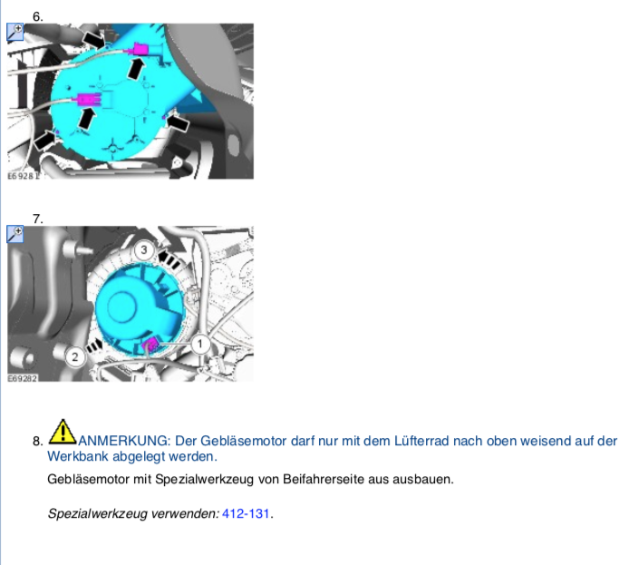

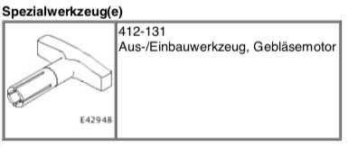

Steht doch da, Ein und Ausbauwerkzeug Gebläsemotor.
Der Schlüssel wird in die Lüfterwalze gesteckt und dort auf den Wellenstumpf dann kann der Motor gedreht und ausgebaut werden.
Weiss jemand was das für ein Spezialwerkzeug sein soll?

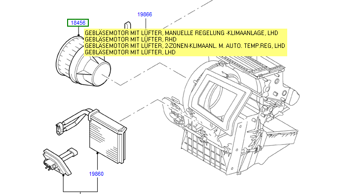

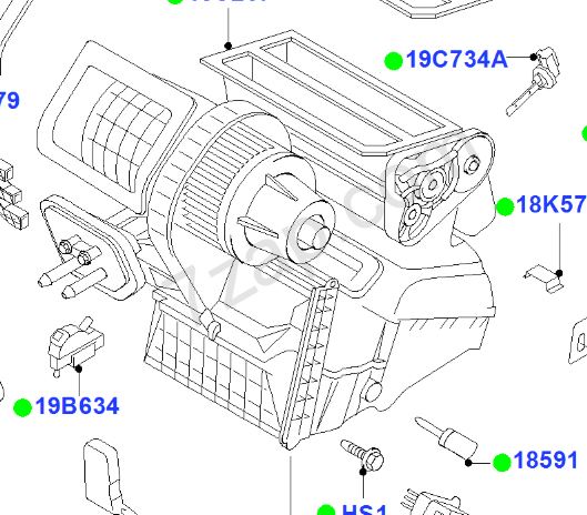

Danke für die Zeichnung nur meiner Meinung nach ist die Seitenverkehrt bzw. Muss der Zugang zum Lüfter Fahrerseitig sein, auf dem Bild ist doch links der Anschluss zur Spritzwand oder nicht?
Ja, das ist die Ansicht von vorne der Antrieb sitzt Fahrerseitig, wird abergemeinsam mit dem Lüfter
auf der Beifahrerseite ausgebaut.

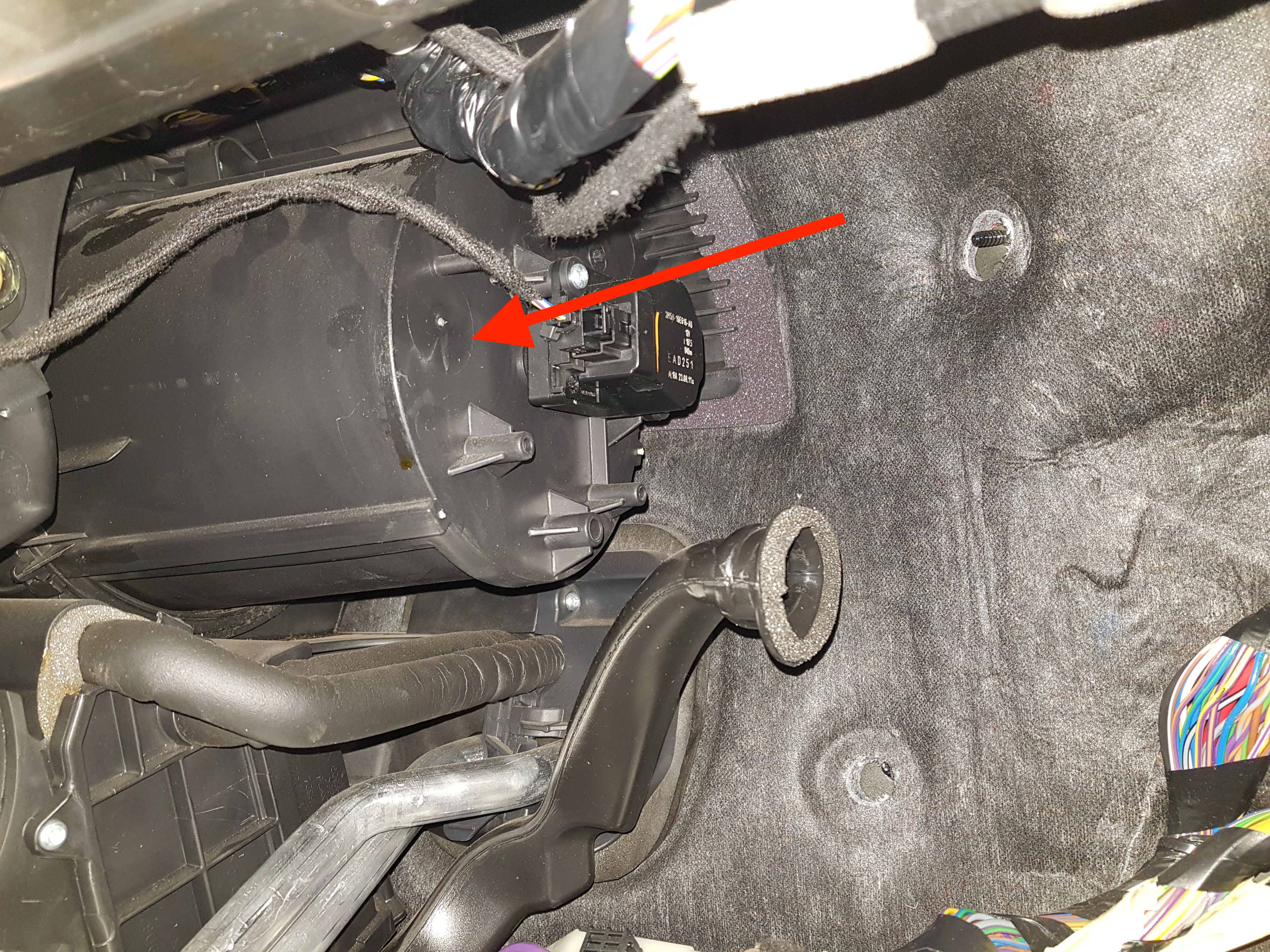

Interessanter ist ja, was Kollege digdog abgeschnitten hat vom Bild.
Wieso, ist sein Klappenstellmotor auch kaputt, wenn du das Teil meinst was du eingekreist hast?
Gebläsemotor wäre dann mehr hier.
Der Stecker geht gerade so durch den Ringschlüssel durch.
Bei mir ging er nicht durch, hab halt einen dickeren wie du
Vom Gebläsemotor
GB-Großbritanien
st zum Austausch ein kurzer oder länger Steckschlüssel besser geeignet?
Weder noch, brauchst einen offenen Ringschlüssel oder eine Nuss für Lambdasonden,
durch den Steckschlüssel bekommst du den Stecker nicht durch.
Das ist meine ich nur eine Abdeckung die mit 3 Schrauben fest ist.
Mit dem Wasser im Beifahrerfußraum hat das aber nichts zu tun so wie ich das sehe.
