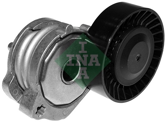

Aber über ein anders Konstrukt von Ford / Volvo habe ich am WE Blutdruck bekommen
Den Spanner für den Rippenriemen mit einem 50er Torx auszustatten so eine Scheisse hab ich ja noch
nie gesehen.
Beim Runternehmen des Rippenriemens ist beim entspannen direkt der Torx ausgebrochen.
Hab erst mal blöd geschaut war aber nicht so schlimm, da ich die Rolle sowieso wechseln wollte.
Dann beim auflegen des neuen Rippenriemens passiert genau der selbe Mist das Scheiss Gussteil platzt wieder weg.
Zum Glück hing der Riemen schon halb auf der Rolle und hat sich mit drehen der Kurbelwelle dann ganz drauf gezogen.
Jeder poplige Opel hat da einen 17 oder 19 er Sechskant wo man vernünftig einen Ringschlüssel ansetzen kann , was die sich dabei nur gedacht haben.
