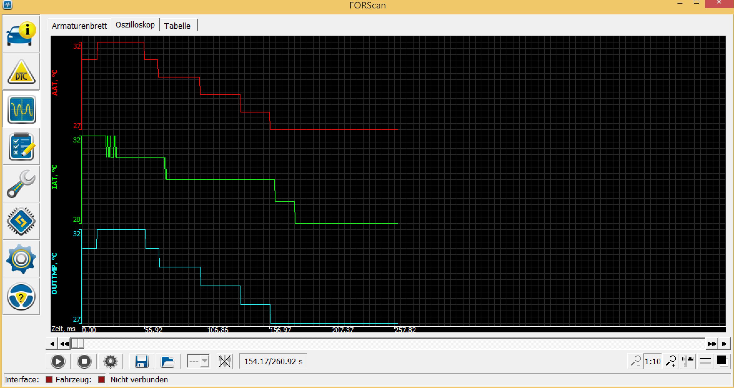

Laut FORScan während der Live-Daten-Erfassung: AAT, °C ; Ausgeschrieben: Außentemperatur --> so stehts da.....
Die 80° C sind auch nicht willkürlich gewesen, denn ich hatte eben ähnliche Bedingungen und die Anzeige stand laut FORScan bei 74° C.Wiederum die Anzeige im Converse+ war bei realen 29°C.
So hat mir keine Ruhe gelassen und hab mal meinen Dicken an Forscan gehängt.
Mitlaufen lassen hab ich
AAT Außentemperatur
IAT Ansauglufttemperatur
OUTTEMP Außentemperatur von Sensor
Covers zeigt 27 Grad an
Wie man schön sehen kann laufen sich alle 3 Temperaturen nach geraumer Zeit bei 27 Grad ein.
War halt nur mal um die Ecken gefahren ohne Lader Einsatz sonst wäre der IAT wohl etwas nach oben gesaust ![]()
Wenn du tatsächlich 80 Grad hast bei AAT ist da wohl mal anzusetzen.
Der Wert im Convers scheint wohl auch wie einige andere nicht 1 zu 1 durchgereicht zu werden zumindest nicht direkt nach dem Start.
