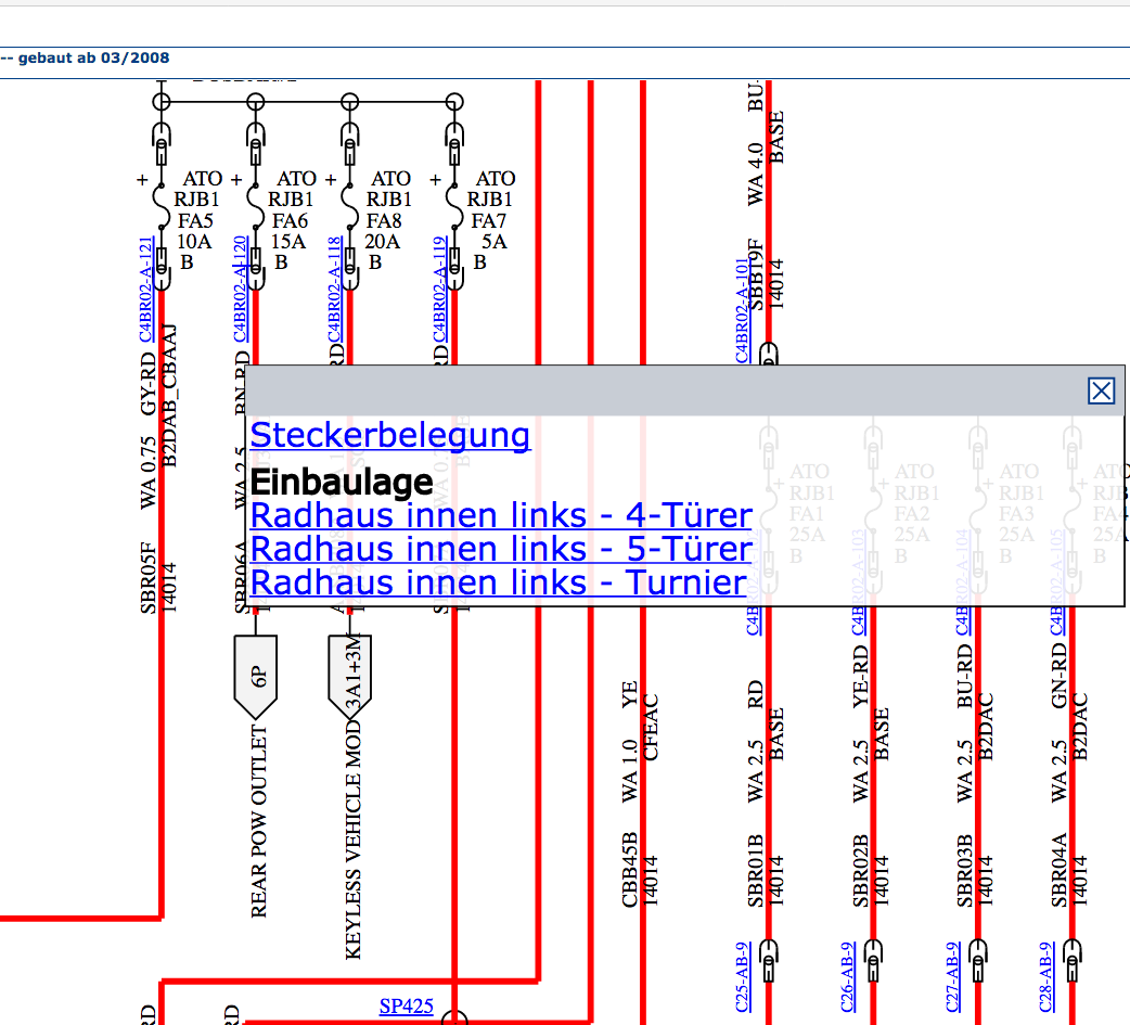

Wie sieht denn das Ding aus, kann man doch sicher nachbauen, hat einer ein Bild ?
Frag mal " Go4it" wegen dem PIN
Dann hätten die sich auch die Tinte für den Eintrag im Schaltplan sparen können lol
Wird wahrscheinlich daran liegen dass er einfach beim Fließheck keine Steckdose im Kofferraum hat. Vermutlich haben sie deswegen auch die entprechenden Kontakte im Si.-Kasten weggelssen.
Ist dann nur komisch , das es bis zu der Stelle im Schaltplan für alle Modelle ist und dann im weiterführenden nur noch für den Turnier.
Sollte dann auch eigentlich so vorhanden sein bis z udiesem Punkt. -

Steckdose hat der Fliessheck nicht wie hier schon erwähnt, aber der Sicherungsabgang bzw. Steckplatz der RJB ist bei allen gleich 4, 5-Türer und Turnier.
Also ist bis auf das Stück Kabel auf die rechte Seite alles vorhanden, zumindest laut Schaltplan, aber das hast du sicher schon gewusst. -
