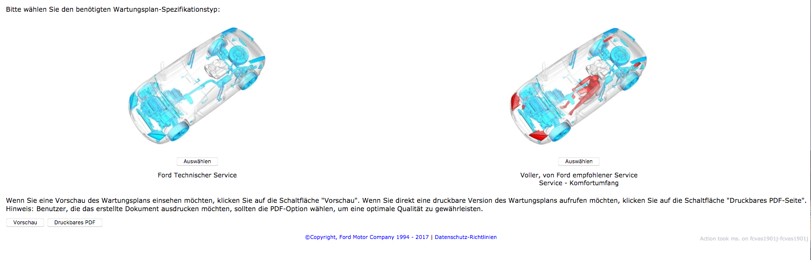

Im Etis sieht man ja nur einen von beiden, was ist denn der jeweilige Leistungsumfang?
