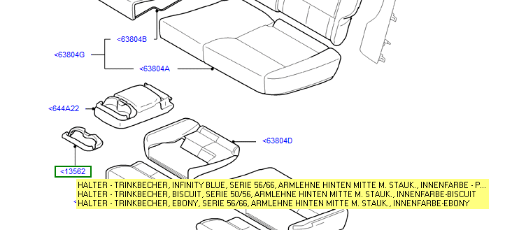

Ist nicht nur der Halter sondern die Ganze Armlehne die dann eingepflanzt werden muss
ist halt die Frage ob es die Armlehne passend zu deiner Innenausstattung gibt . -
becherhalter hinten
in die Suche eingeben
Zum Nachrüsten hab ich noch nichts gesehen, aber die Gab es meine ich auch Original mit Becherhalter.
