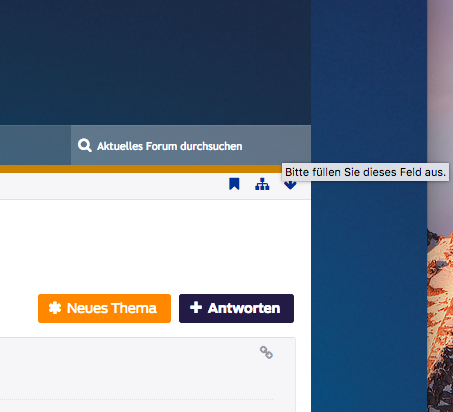

Ich habe keine Suchfunktion gefunden, ich bin neu hier.
