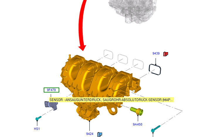

ich sehe es schon kommen nachher wechselt die Werkstatt den Sensor der war es nicht und dann ist das Geschrei groß
In dem Fall wäre der Fehler vermutlich auch weg gewesen, da durch ab und wieder aufstecken das Korrosionsproblem i.d.R. auch erst mal kurzzeitig Geschichte ist .Aber der Sensor wäre halt noch auf der Rechnung aufgetaucht .
Gemerkt hätte es erst mal keiner.
Dann doch lieber so und den Fehler klar benannt. -
