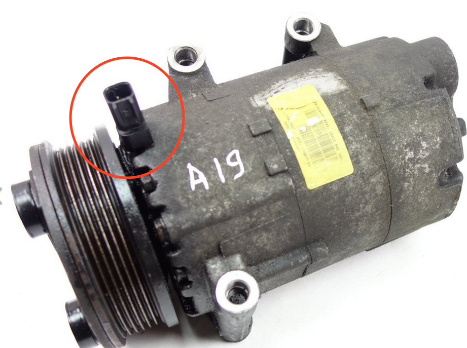

Wieviel Kabel gehen denn an den Stecker der Magnetkupplung ?

Also am Stecker hast du bei eingesteckter Brücke oben am Relaissteckplatz Spannung ?
Der Stecker sitzt am Klimakompressor ziemlich am Rand an der Seite wo auch die Magnetkupplung ist
Das ist doch schon was , so jetzt gibbet es 3 Möglichkeiten.
Dein Spannungsführendes Kabel zur Kupplung ist dahin.
Das Massekabel zur Kupplung ist dahin oder die Kupplung
selber hat den Duft.Das einfachste wäre nun du gehst anden Anschlussstecker für die Kupplung, ziehst diesen ab
und misst zwischen den beiden Kontakten.
der eine muss Durchgang nach Masse haben und der eine Spannung wenn du oben die Brücke steckst.
Bzw. wenn du abgezogen hast und oben die Brücke steckst must du zwischen den beiden Kontakten 12 Volt messen. -
