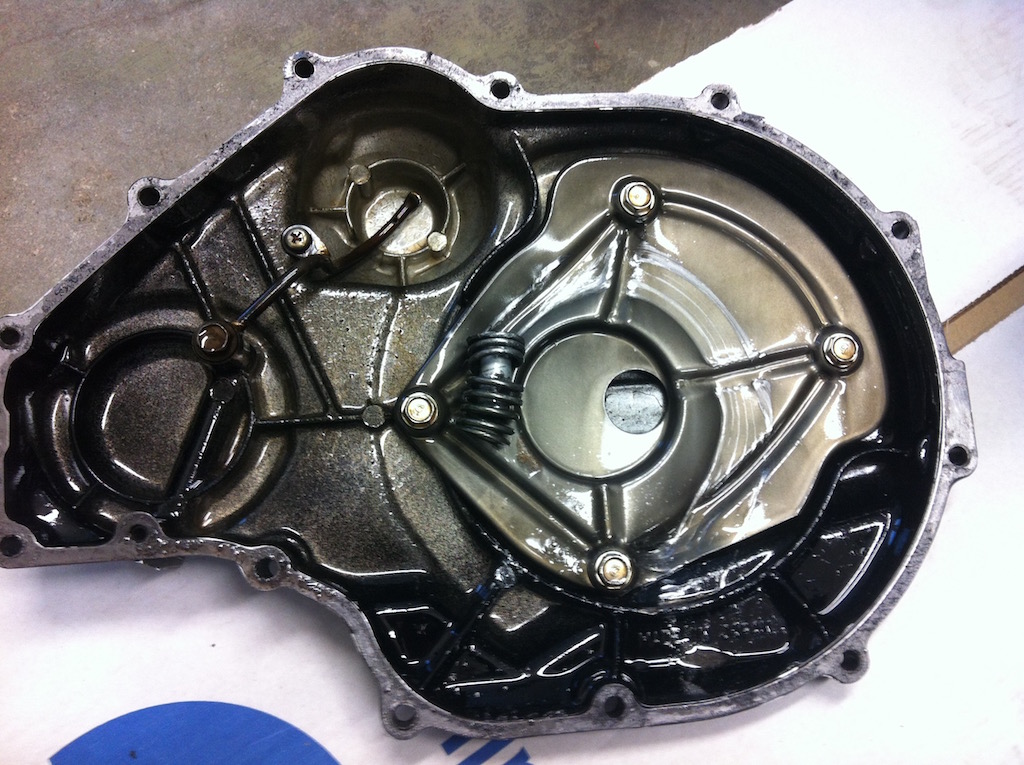

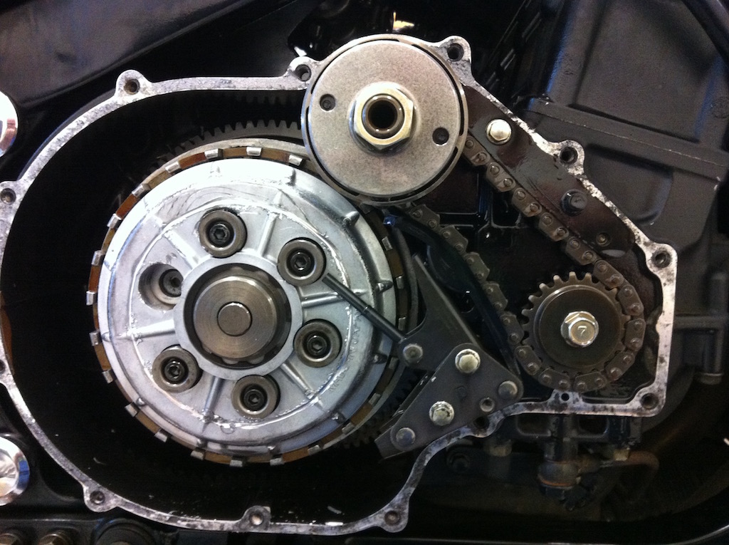

PKW-ÖL gehört NICHT in einen Motorradmotor!
Es sei denn, du willst nach der Spülung eine neue Kupplung verbauen.
Völlig korrekte Aussage, vielen Dank, hab mal ein wenig rumgelesen und das Öl wäre tötlich für diese Kupplung.
Also warten die 10 Liter Ford Plörre auf einen weiteren Einsatzzweck ![]()
Wenn es in die Hose geht , ich weiss wo dein Haus wohnt
Hab kein Bock da 80 Euro durch zu schütten wenn ich die Plörre dann weg kippe.
Mal ne Frage,
Gestern ist mir am Moped der Limakettenspanner gebrochen, und hat den Kupplungskorb mit Innereien platt gemacht.
Vor Wiederinbetriebnahme möchte ich das System mit 2 Ladungen Frischöl nebst neuen Filter spülen, jetzt hab ich noch 10 Liter von der
Ford Plörre hier rumstehen, kann ich das dazu benutzen, Motor läuft ja nur im Standgas mal kurz an um das Öl ein wenig im Kreis zu
fahren.
Original wäre 10W-40 drin was dann auch wieder rein kommt.
Geht das oder gibts dazu bedenken, hab mich mit der Mterie Öl bis dato noch nicht wirklich auseinander gesetzt.
