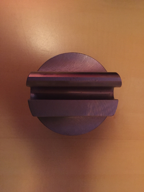

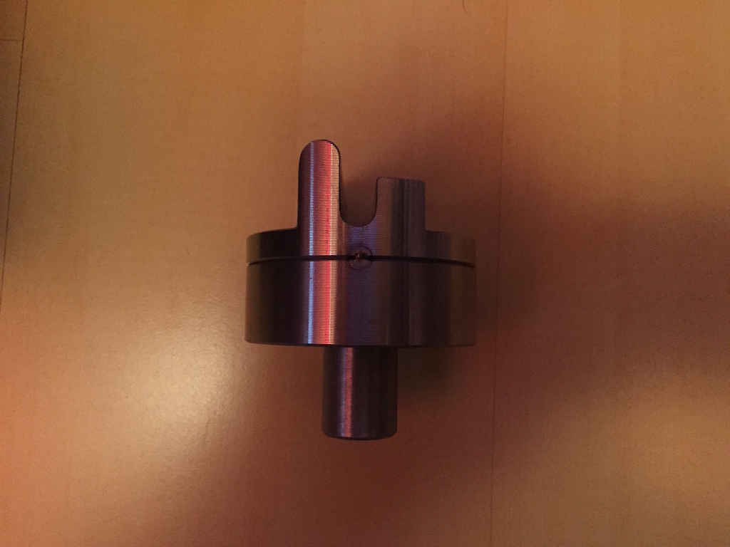

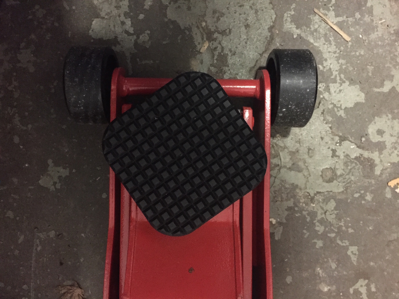

Mein Wagenheber hat eine ca.14 cm Gummierte Platte.
Funktioniert aber bei Fahrzeugen mit Schwellerverkleidung nicht , da die Ausschnitte im Schweller kleiner sind.
Der Heber hat zwar eine Minimal Höhe von 80 mm, bekomme ihn aber nicht weit genug unter das Auto um es
z.b am Achsschenkel anheben zu können.Deswegen der gedrehte Profilklotz um die Original Aufnahme Punkte
nutzen zu können.
Ps was hat es mit der Nut und dem Schweißpunkt auf sich?
Hatte einen Denkfehler wegen der Höhe , musste noch etwas "Aufstocken" der Wagenheberarm lag am Kunststoffschweller an.
Da hies es nochmal abdrehen mit kleinerem Zapfen, neues Unterteil mit Bohrung , das ganze mit 4 Schweisspunkten fixiert. ![]()
Die Frage ist doch wo er genau tragen soll?
An den Punkten wo der Original Wagenheber ansetzt, sonst wäre das Profil ja für die Füße.
Pahhhhhhh.........Eishockey Puk kann jeder, ist mir zu dünn, und Profil passt nicht ![]()
da ich ein wenig Langeweille hatte habe ich mal ein wenig die Drehbank gequält und das Original Wagenheberprofil Nachgebildet so das es auf meinen Rangierwagenheber passt.
jetzt zur Frage , hat jemand eine Idee mit was man das Teil gummieren kann, so das es auch mechanisch belastbar ist,also Plasti Dip und so was fällt aus ![]()
Edit:Hab noch mal 2 Bilder angehängt .
