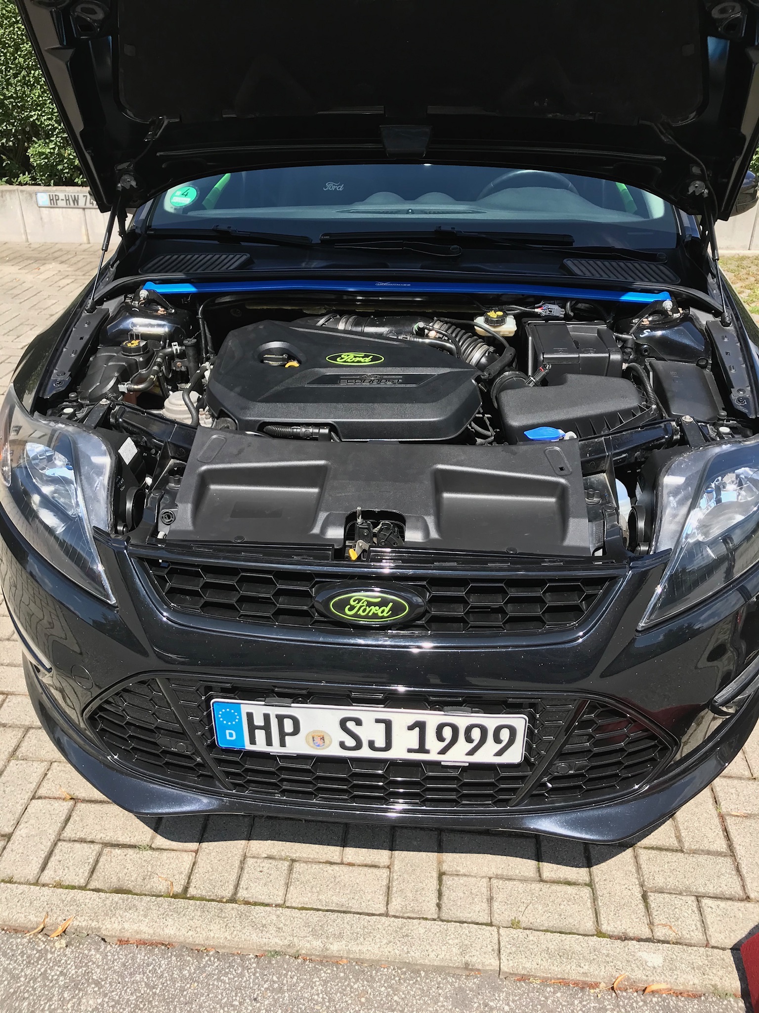

Schön wäre es gewesen wenn alles geklappt hätte. 9.30 Uhr auf die Bühne und bis 21.00 Uhr geschraubt. Resultat, nicht fahrbar zur Zeit. Ölaustritt.
Aber zum Anfang. Bühne hoch, Rest abgeschraubt. Dann die Bolzen versucht mit Schraubendreher und Schlägen zu lösen. Nix. Also gekörnt und angefangen zu bohren. Bohrer Scheixe. Neue gekauft und im Laden war Mittagspause. Also ging es um 14.00 erst weiter. Stunden gebohrt und Gewinde nachgeschnitten. Zum Glück halten die Bolzen. Im vorderen Bereich war das Gewinde kaputt. Aber die BO,Zen gehen ja tief genug rein. Dann alles ausgeblasen, Krümmerdichtung rauf, Krümmer drauf. Alles mit 10nm und Gefühl angezogen. Turbo vom Kat getrennt. Neue Dichtring dazwischen, neue Schrauben. Turbo an den Krümmer, Kat an den Turbo. Hitzeblech auf den Krümmer, Kühlwasserrohre ran an den Turbo, Rohre für Luftzufuhr ran. Dann noch 1/2 Stunde Löcher in den Flansch vom MSD gebohrt, da die Bolzen verrostet waren. Kat und MSD mit Schrauben und Muttern und der Dichtung dazwischen verbunden. Fertig.Kühlwasser noch rein.
Motor gestartet, kam sofort und hörte sich nicht schlecht an. Kühlwasser noch nachgefüllt. Und da schrie auch schon der andere Schrauber aus der Werkstatt. Sofort ausschalten, Öl!!!!
Was war passiert?! Dichtung der Ölrückführung vom Turbo in die Ölwanne undicht. Alle 4 Liter Öl auf dem Werkstattboden
Dichtung muß also auch neu. Also geht’s nächste Woche weiter. Kosten bis jetzt?! 130€ Ersatzteile
Wurde vom Audi 3l TDI
20km zu meiner Werkstatt geschleppt. Da steht er nun schon 4 Tage und wartet auf mich
. Heute morgen um 9.00 Uhr hebe ich ihn dann auf die Bühne. Bau dann noch den Rest raus, also Turbo und Kat und dann schauen wir mal ob wir die 2 Scheißerchen da rausbekommen. Dann die 2 neuen Stehbolzen rein, Dichtungen drauf, Krümmer ran, Turbo, Kat, MSD, Kühlwasserrohre. Kühlmittel wieder rein und dann hoffe ich das der Ecoboost wieder läuft. -
