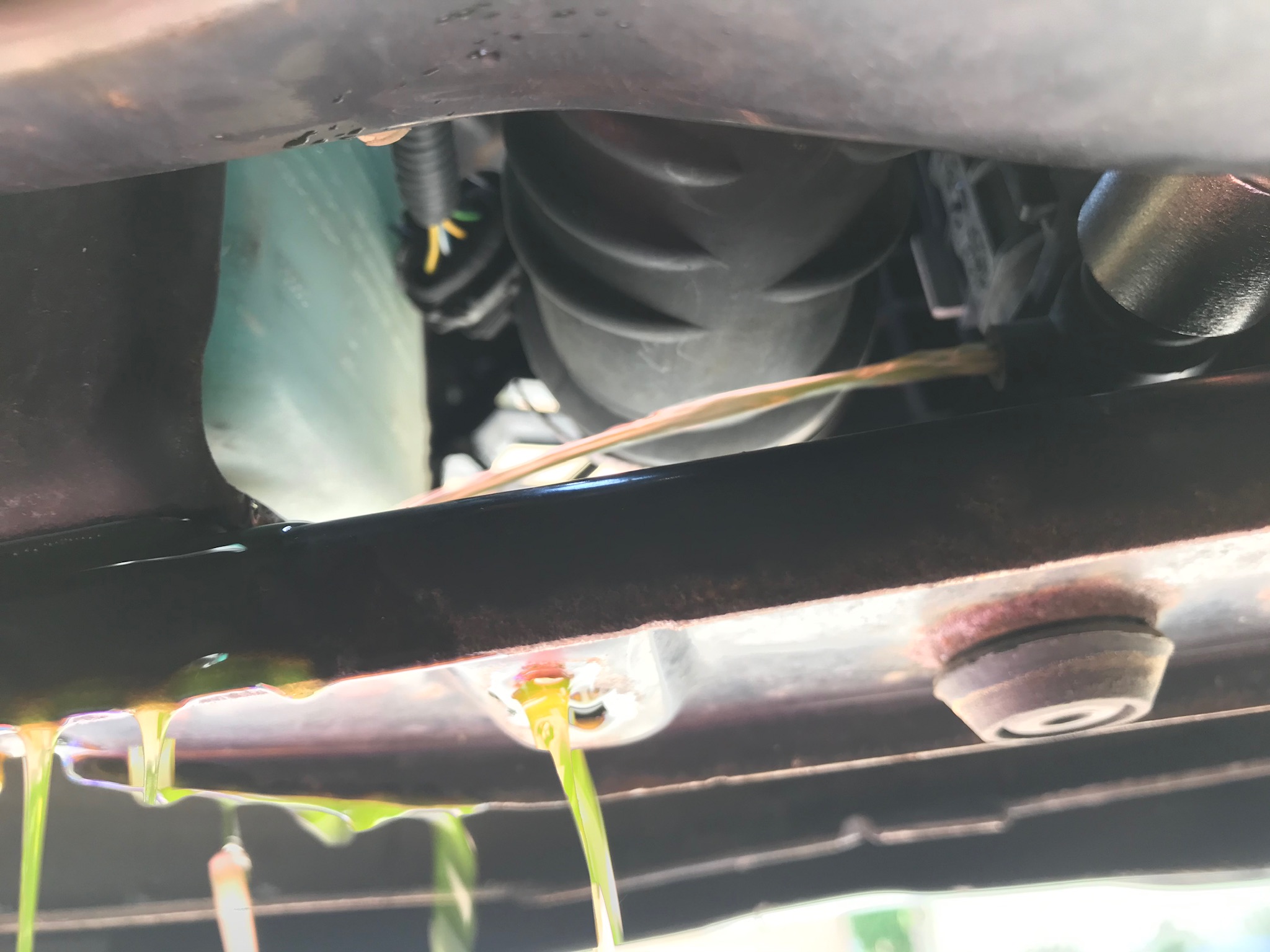

Gegen so etwas sag ich nichts. Aber wenn ich ca. 10x wegen eines nicht ablaufenden Kondenswassers und einer damit einhergehenden Überflutung des Innenraumes, zur Nachreparatur muß, dann stimmt was nicht

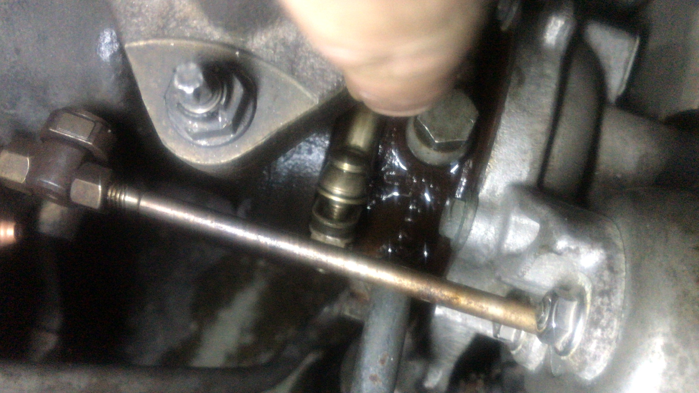

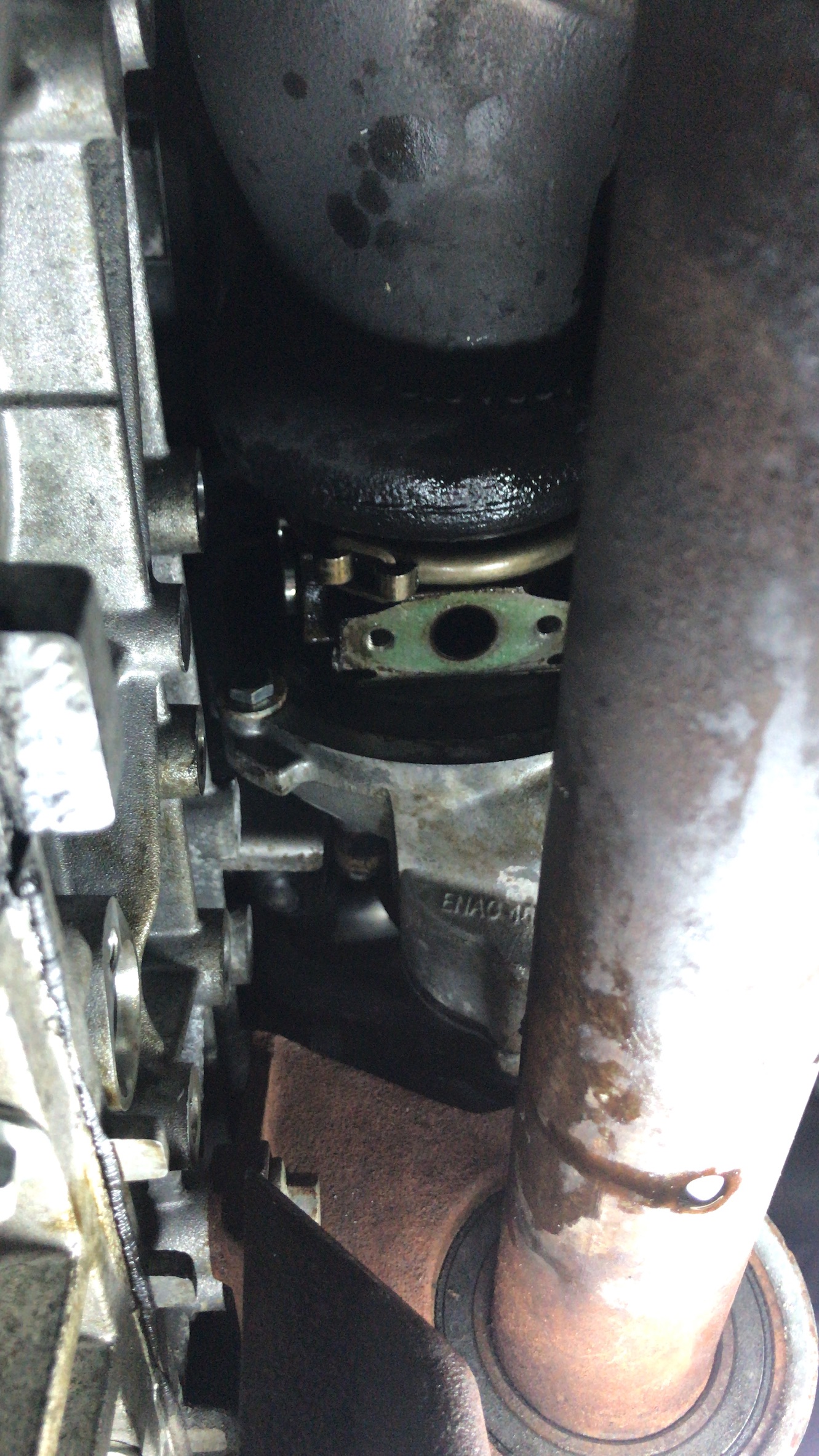

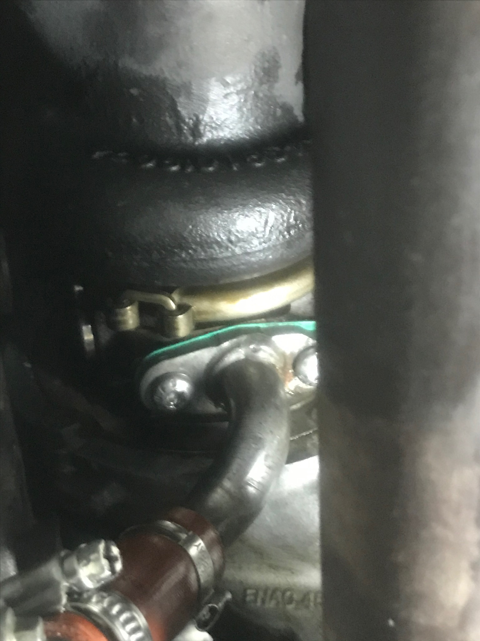

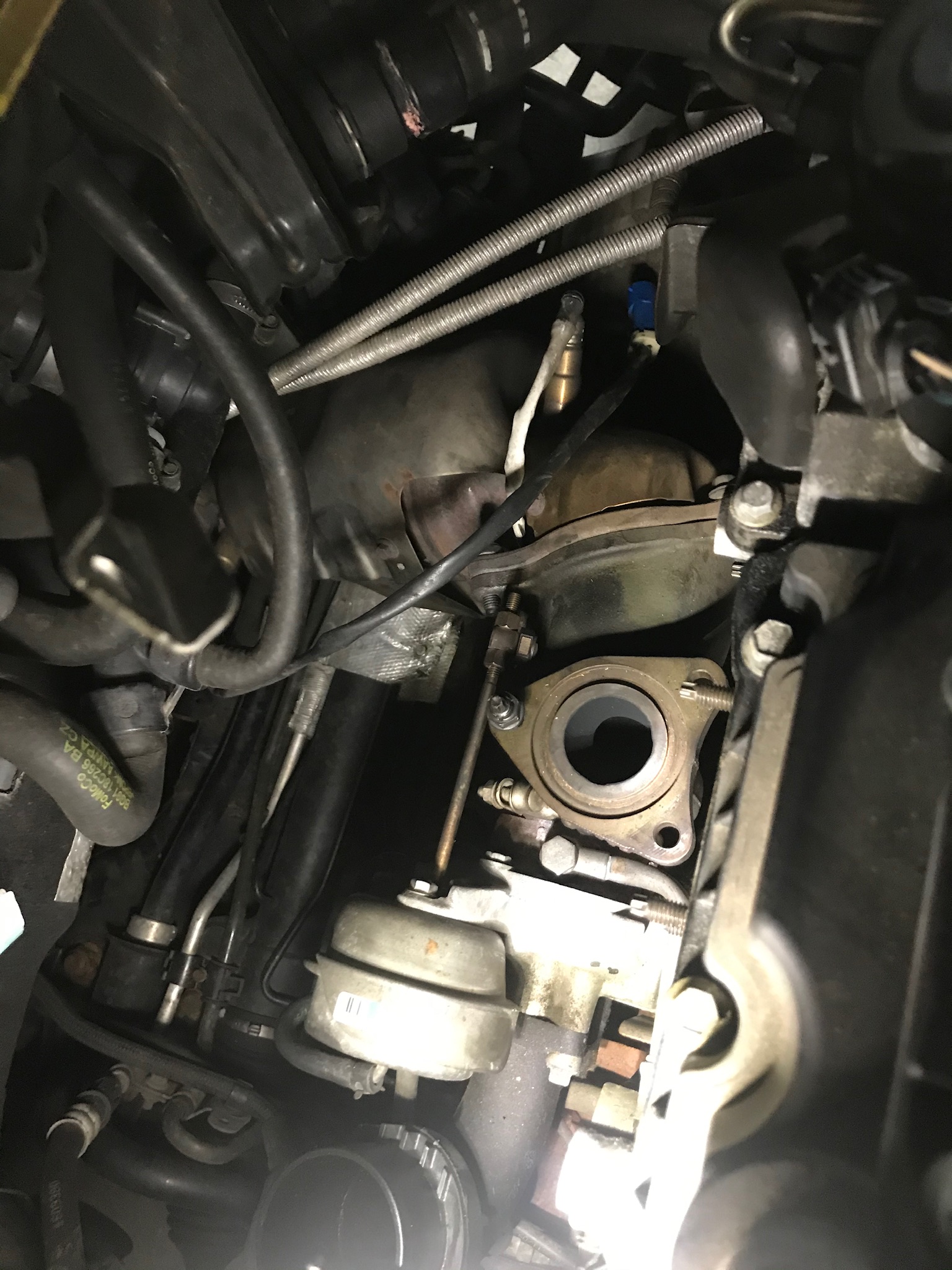

Heute ging es weiter. Nach langen hin und her hatte ich endlich die Papierdichtung für die Ölablaufleitung vom Turbo. Also ab in die Werkstatt und auf die Bühne. Dichtung gewechselt und Motor gestartet. Öl lief wieder raus. Mist. Also Fehlersuche. Luftzufuhr abgebaut, Kühlleitungen vom Turbo weg, Hitzeblech vom Krümmer ab. Motor gestartet. Siehe da!!!!. Ich Arschloch hatte die Zulaufleitung nicht festgezogen

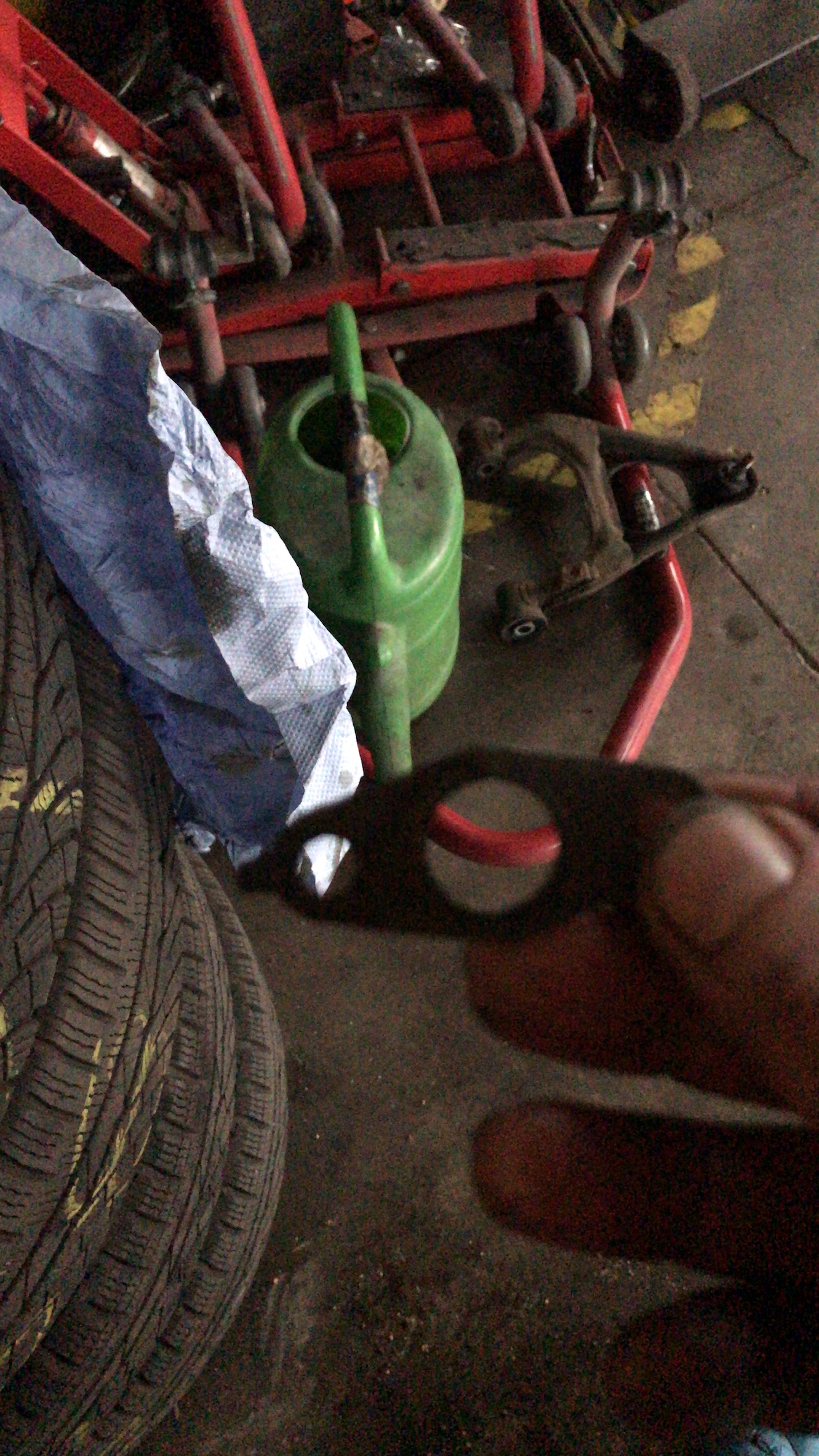

Die angezogen, alles zusammengebaut. Gestartet und das Motörchen lief. Aber es kam immer noch minimal Öl. Alles nochmal ab und versucht Dichtungen zu wechseln. Die Kupferringe sind natürlich schön aufgepresst. Nach langen hin und her, hatte ich sie ab und neue drauf. Aber ich denke über kurz oder lang braucht’s ein neues Ölrohr für 41€.Dann die Kiste an und losgefahren. Motorstörung

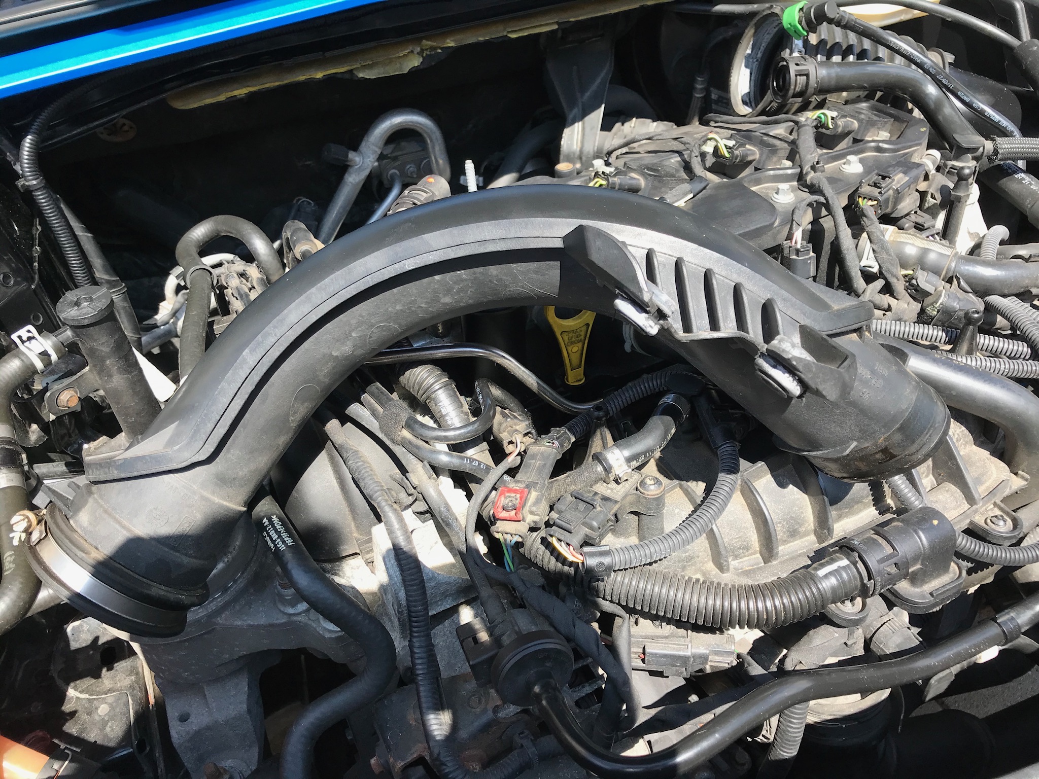

Was war nun los. Kühlwasser kontrolliert und den Rest am Auto. Was mußte ich da sehen? Rohr vergessen am Luftfilter anzuschrauben
. Ende vom Lied. Alles läuft. 130€ Ersatzteile. 50€ für die Werkstatt

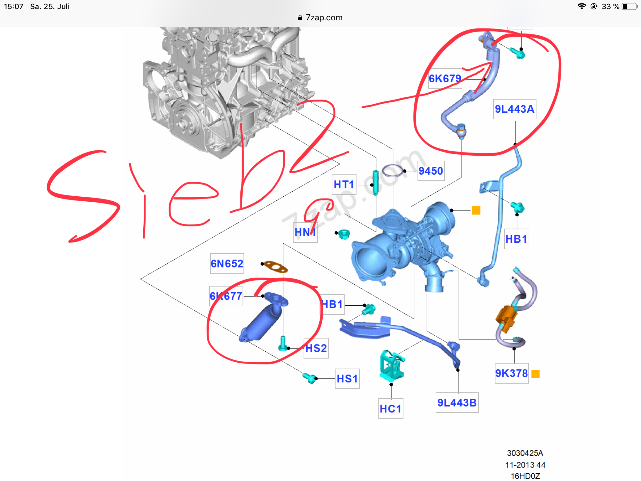

hast du das rückflußrohr und den Sieb dadrin ersetzt?
Was für ein Sieb? Zulaufrohr sollte auch eins haben! Aber nein. Leeres Rohr. Ablaufrohr ist auch nur ein Stück Alu, dazwischen Gummischlauch und in die Ölwanne wieder Aluanschluß mit Dichtung!

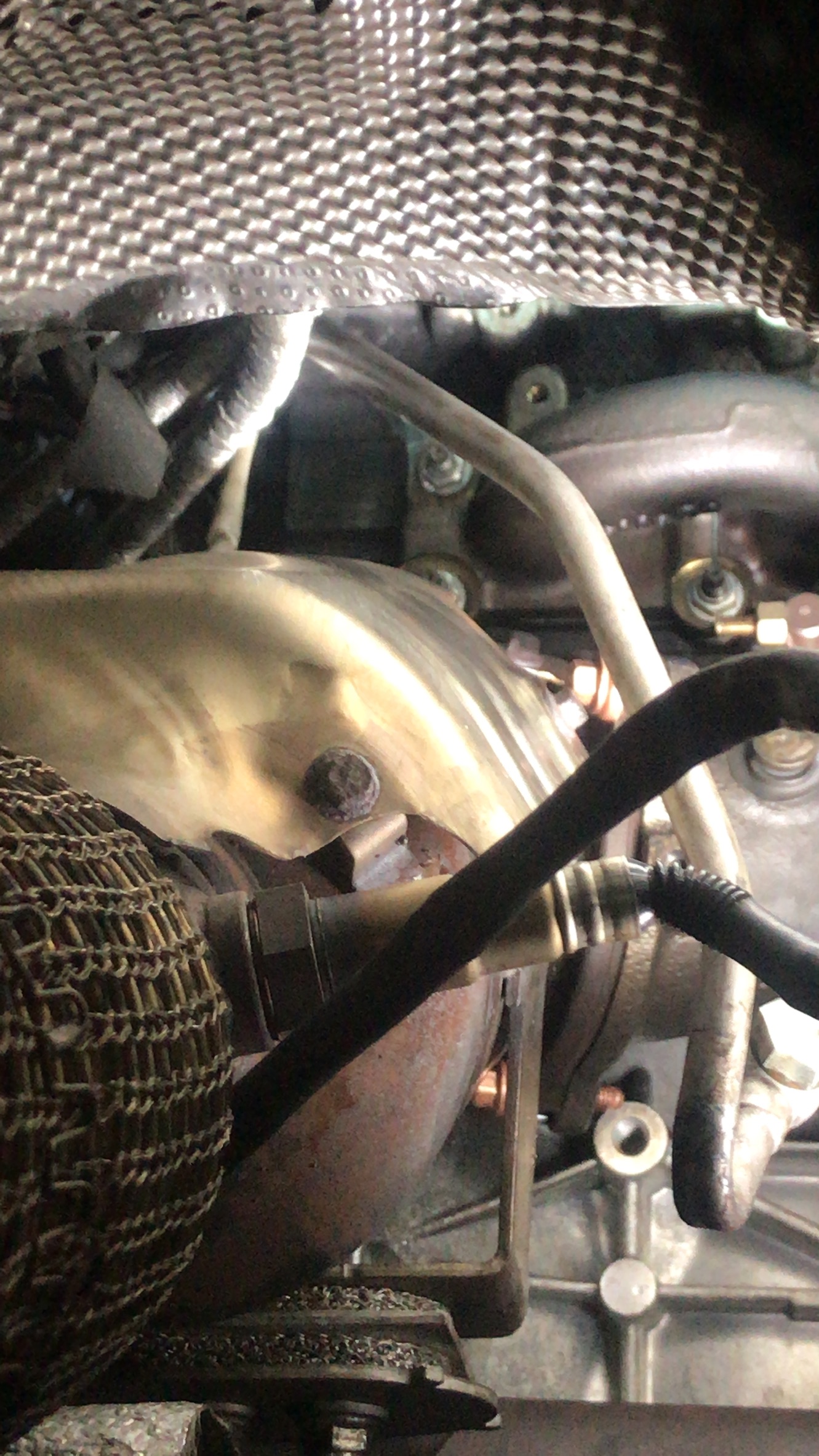

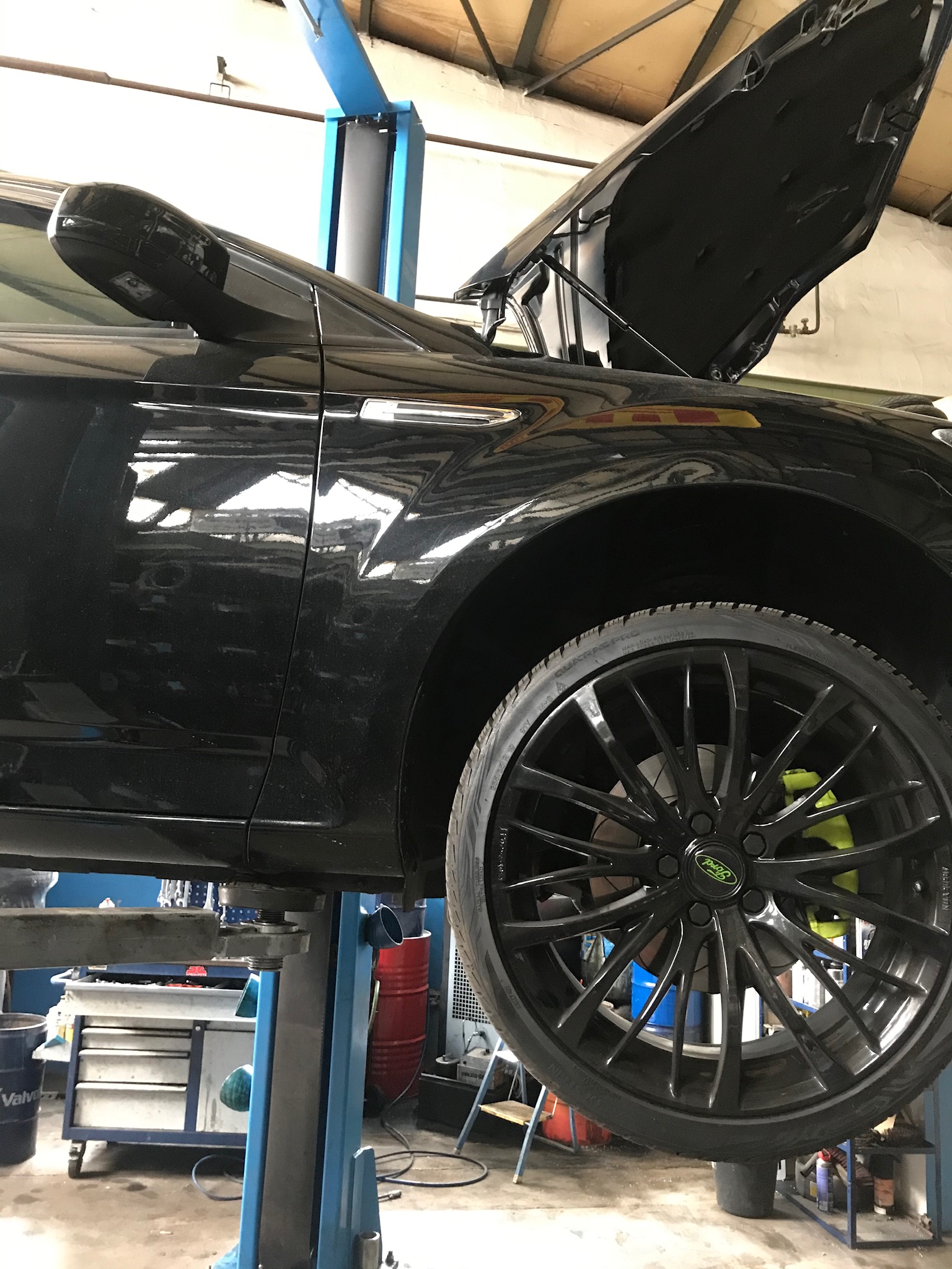

Schön wäre es gewesen wenn alles geklappt hätte. 9.30 Uhr auf die Bühne und bis 21.00 Uhr geschraubt. Resultat, nicht fahrbar zur Zeit. Ölaustritt.

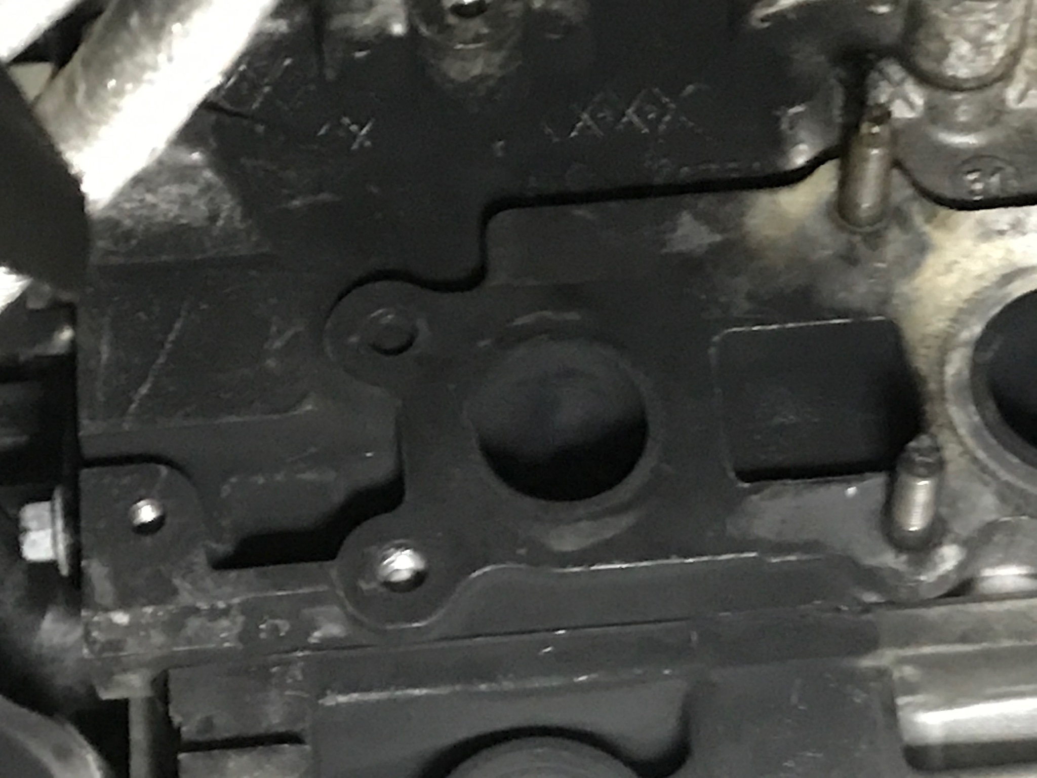

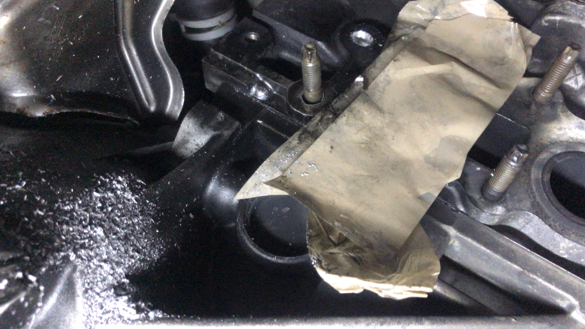

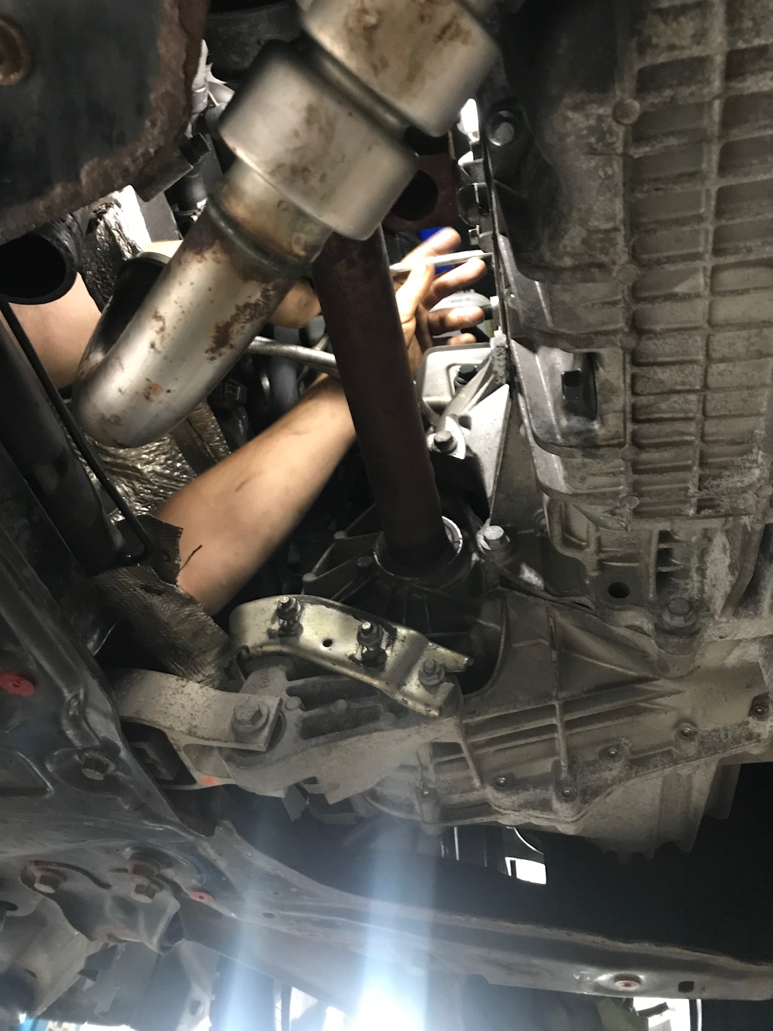

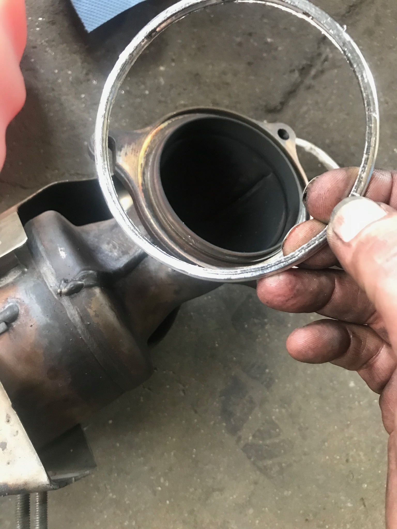

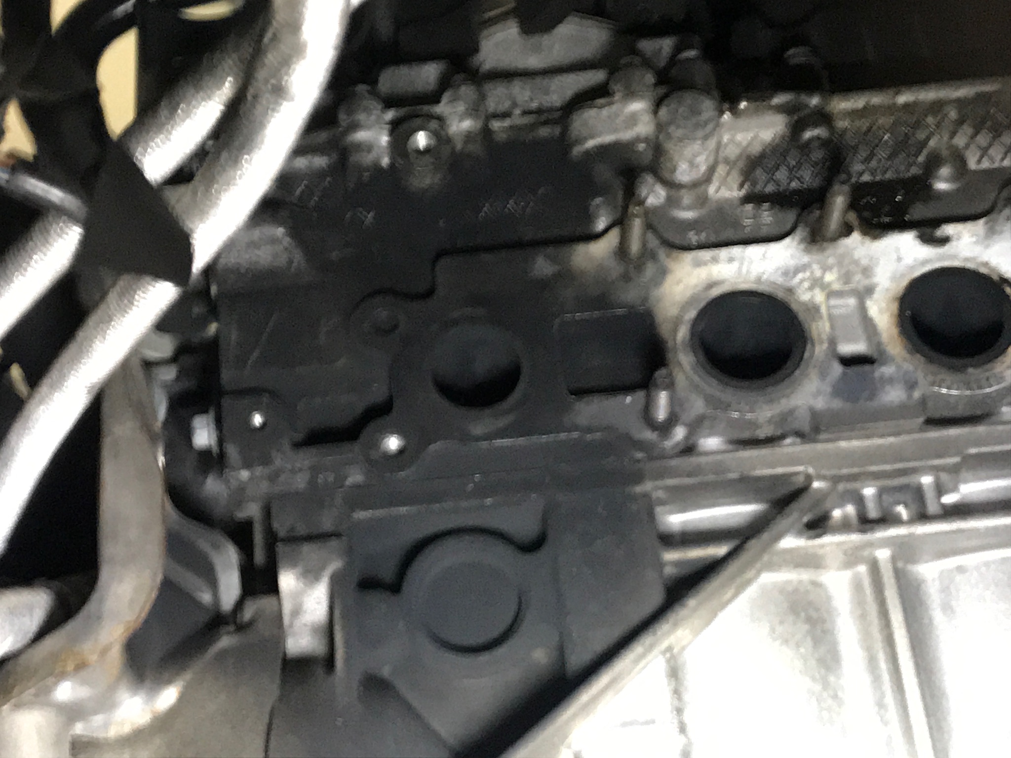

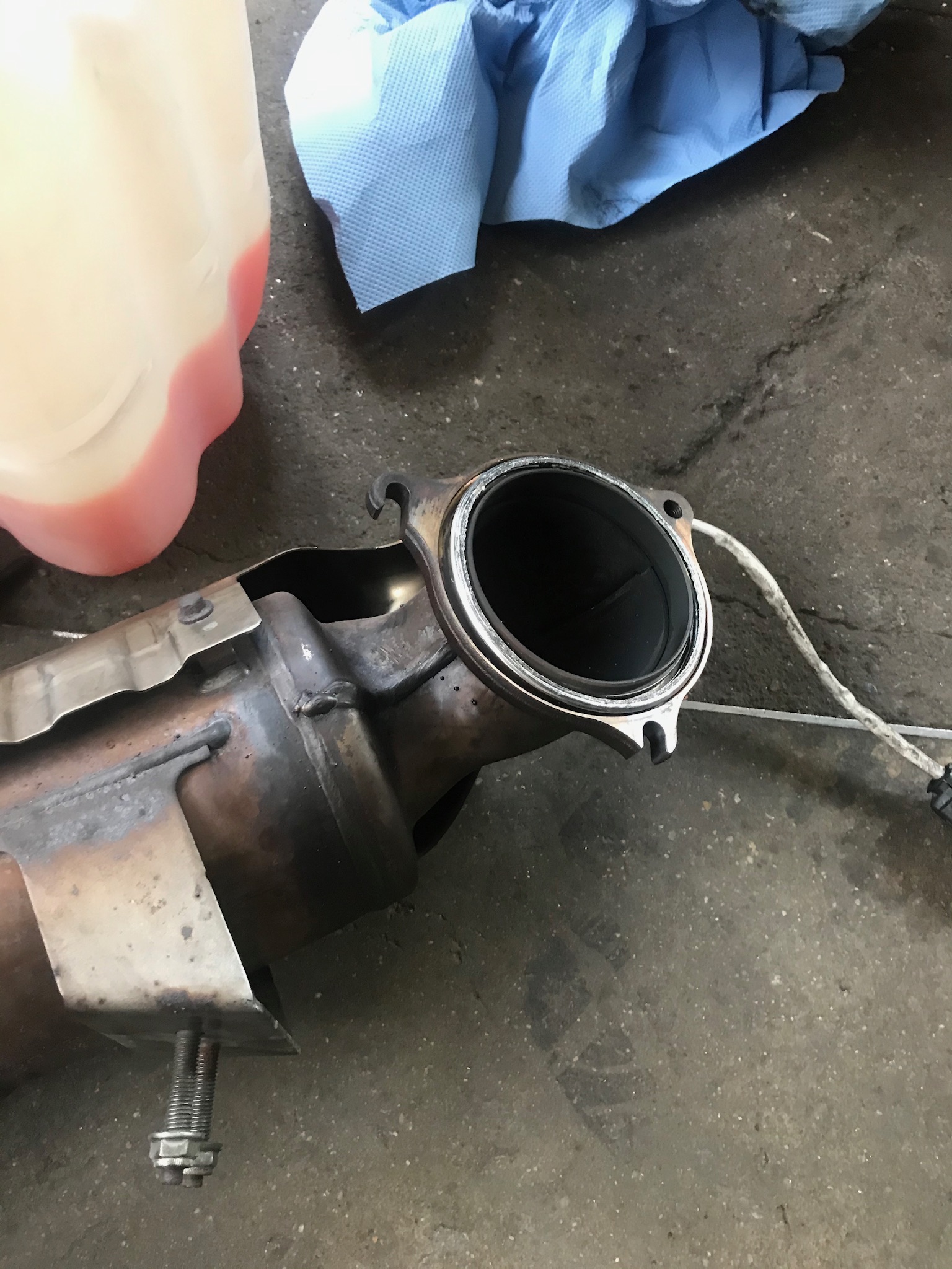

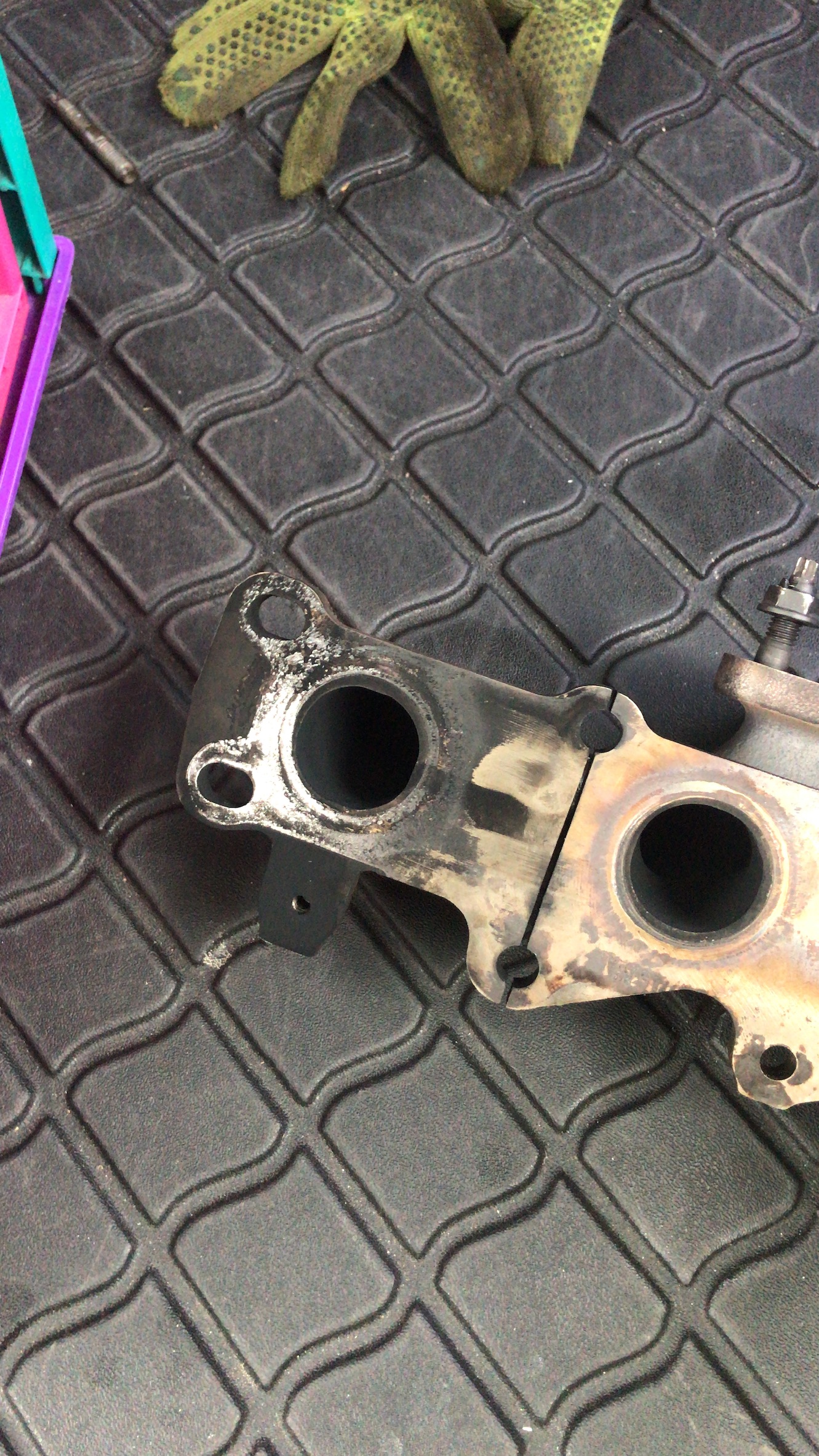

Aber zum Anfang. Bühne hoch, Rest abgeschraubt. Dann die Bolzen versucht mit Schraubendreher und Schlägen zu lösen. Nix. Also gekörnt und angefangen zu bohren. Bohrer Scheixe. Neue gekauft und im Laden war Mittagspause. Also ging es um 14.00 erst weiter. Stunden gebohrt und Gewinde nachgeschnitten. Zum Glück halten die Bolzen. Im vorderen Bereich war das Gewinde kaputt. Aber die BO,Zen gehen ja tief genug rein. Dann alles ausgeblasen, Krümmerdichtung rauf, Krümmer drauf. Alles mit 10nm und Gefühl angezogen. Turbo vom Kat getrennt. Neue Dichtring dazwischen, neue Schrauben. Turbo an den Krümmer, Kat an den Turbo. Hitzeblech auf den Krümmer, Kühlwasserrohre ran an den Turbo, Rohre für Luftzufuhr ran. Dann noch 1/2 Stunde Löcher in den Flansch vom MSD gebohrt, da die Bolzen verrostet waren. Kat und MSD mit Schrauben und Muttern und der Dichtung dazwischen verbunden. Fertig.Kühlwasser noch rein.

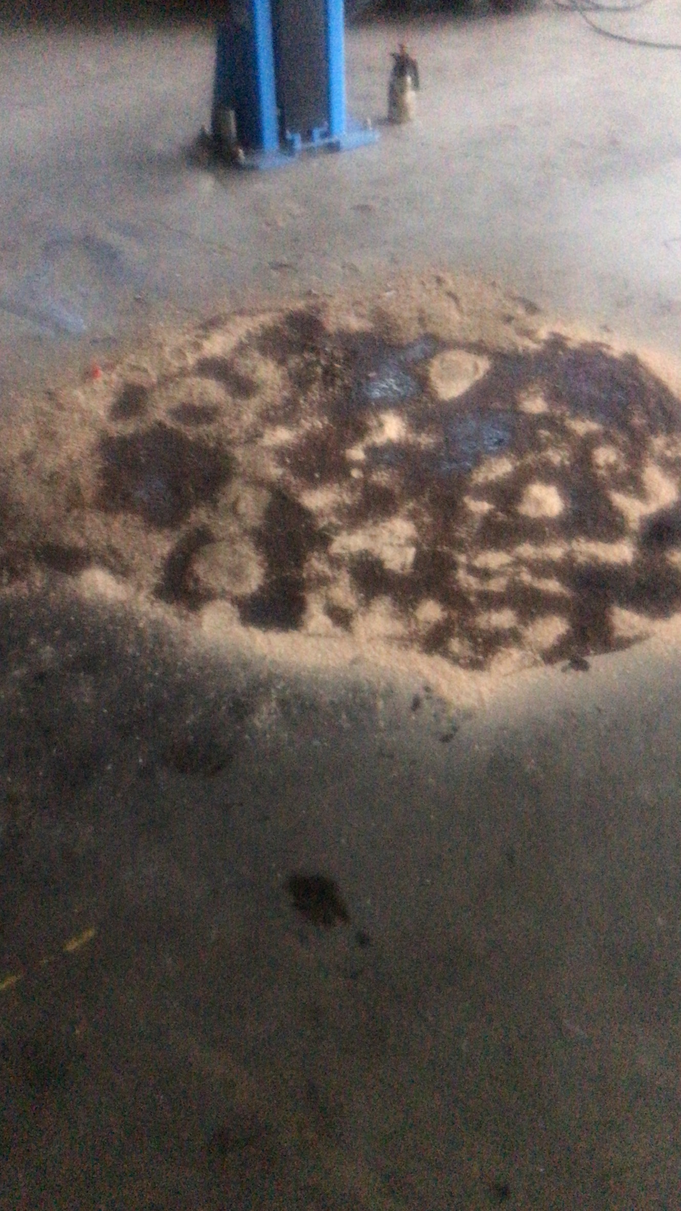

Motor gestartet, kam sofort und hörte sich nicht schlecht an. Kühlwasser noch nachgefüllt. Und da schrie auch schon der andere Schrauber aus der Werkstatt. Sofort ausschalten, Öl!!!!
Was war passiert?! Dichtung der Ölrückführung vom Turbo in die Ölwanne undicht. Alle 4 Liter Öl auf dem Werkstattboden
Dichtung muß also auch neu. Also geht’s nächste Woche weiter. Kosten bis jetzt?! 130€ Ersatzteile

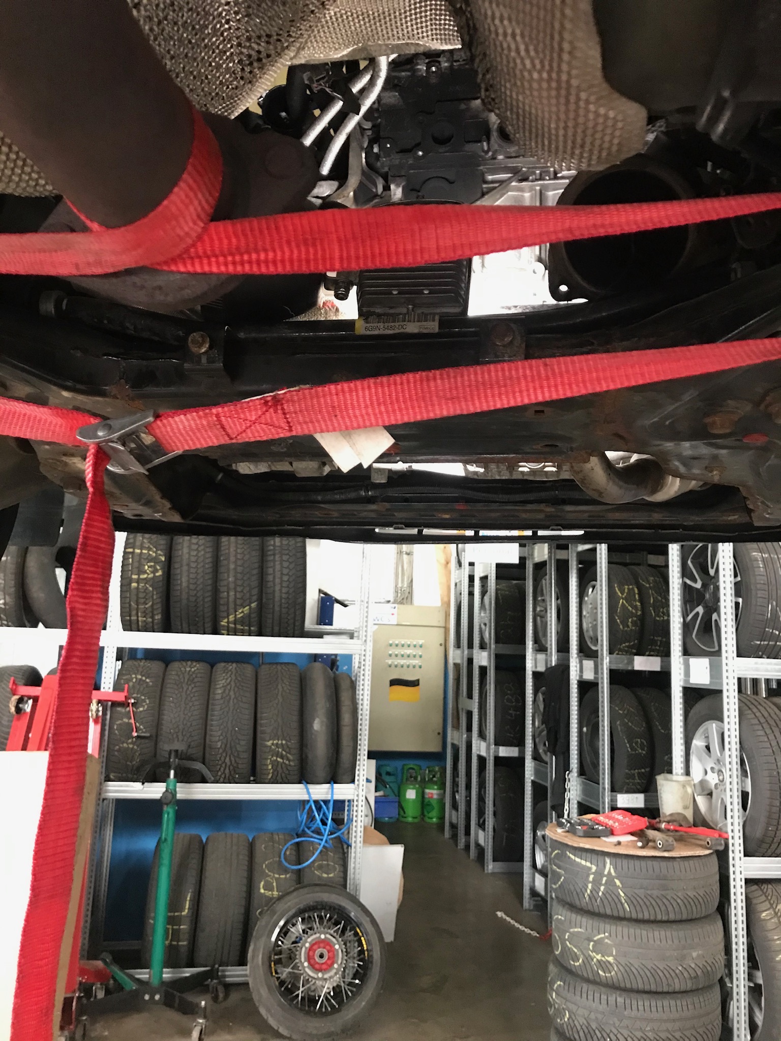

Wurde vom Audi 3l TDI
20km zu meiner Werkstatt geschleppt. Da steht er nun schon 4 Tage und wartet auf mich

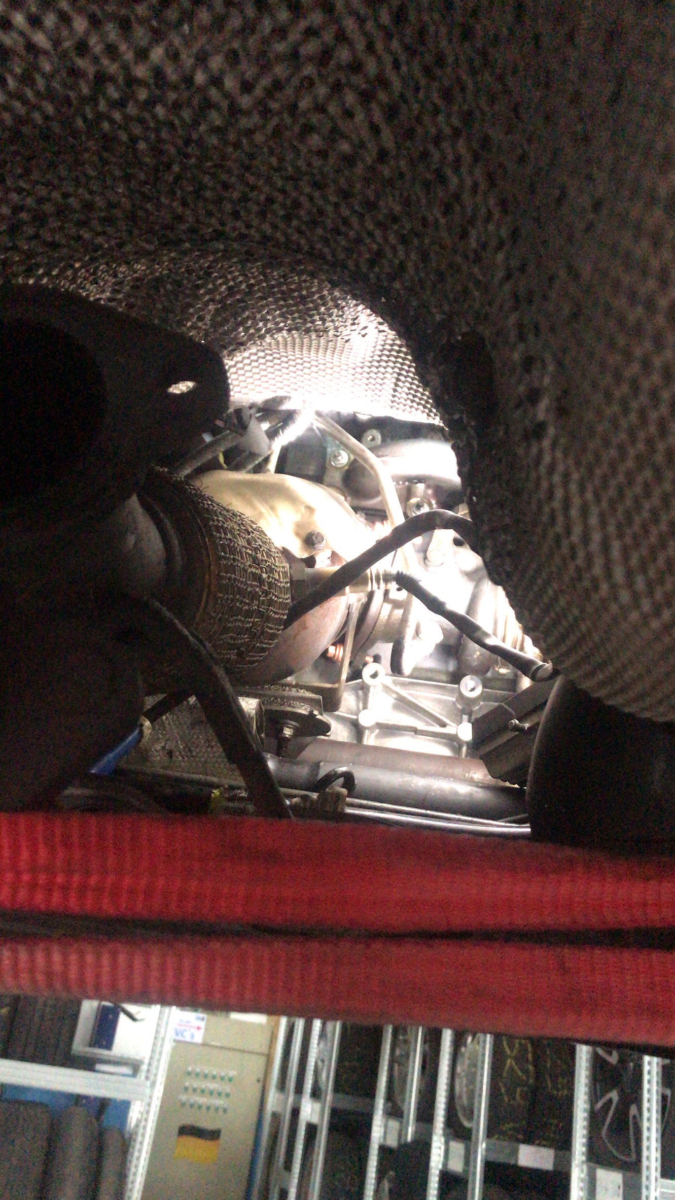

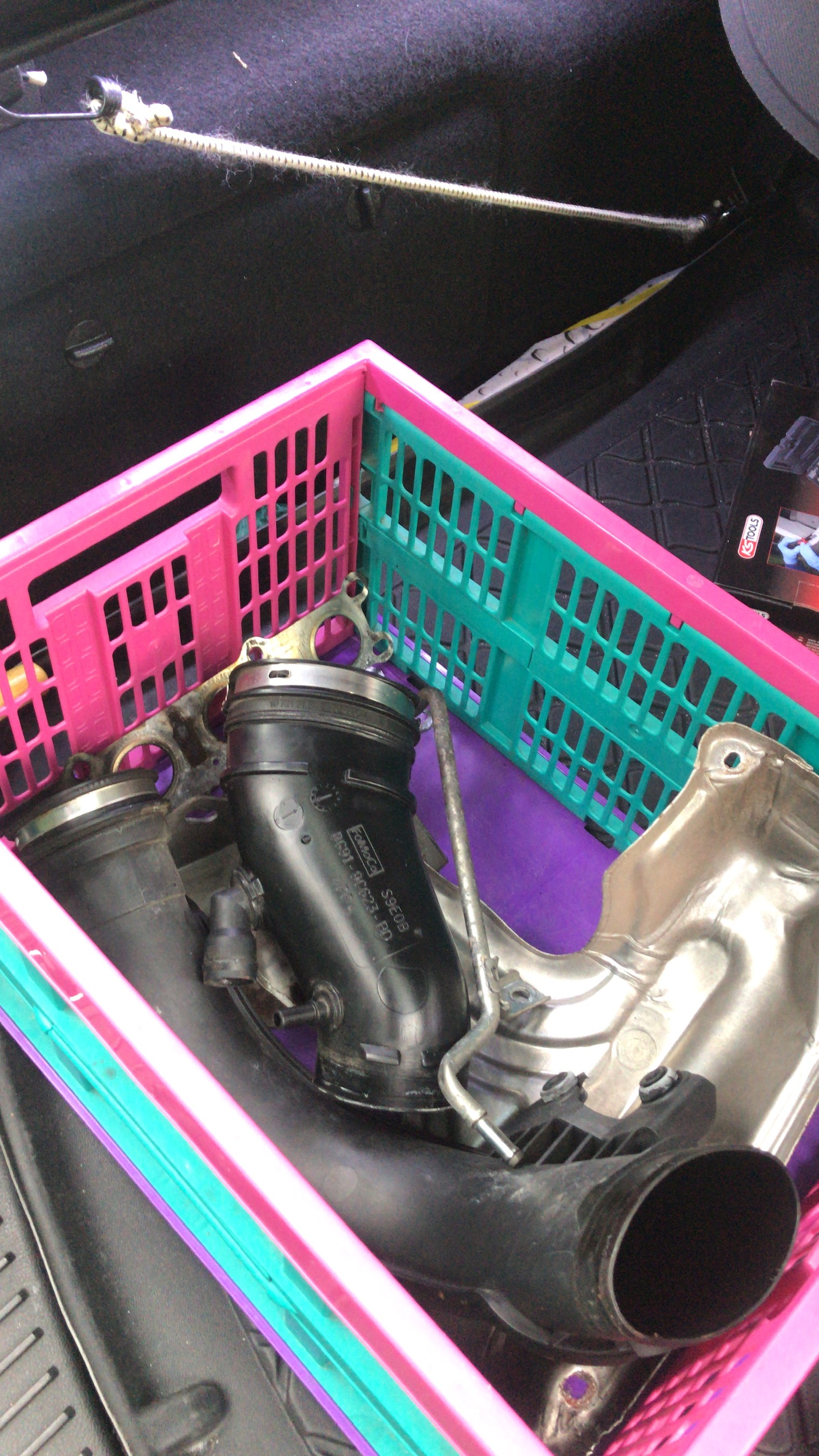

. Heute morgen um 9.00 Uhr hebe ich ihn dann auf die Bühne. Bau dann noch den Rest raus, also Turbo und Kat und dann schauen wir mal ob wir die 2 Scheißerchen da rausbekommen. Dann die 2 neuen Stehbolzen rein, Dichtungen drauf, Krümmer ran, Turbo, Kat, MSD, Kühlwasserrohre. Kühlmittel wieder rein und dann hoffe ich das der Ecoboost wieder läuft. -
