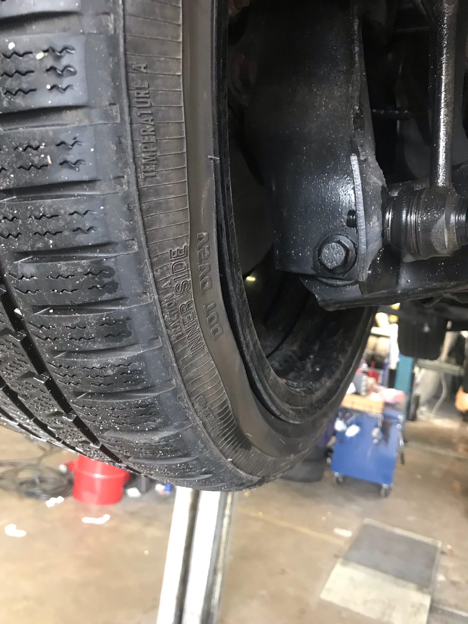

na den berichte mal, meine evo2 sind nach dieser Season fertig.
Das ließt sich so, als ob du mit fertig „Fertig“ meinst.
Neues Benutzerkonto erstellenna den berichte mal, meine evo2 sind nach dieser Season fertig.
Fahren sich schnell runter und ich hatte richtige Profilrausrisse. Mein Reifendealer fragte mich ob ich immer Vollbremsungen machen würde.
Kann ich nur bestätigen. Evo2 sind nix.

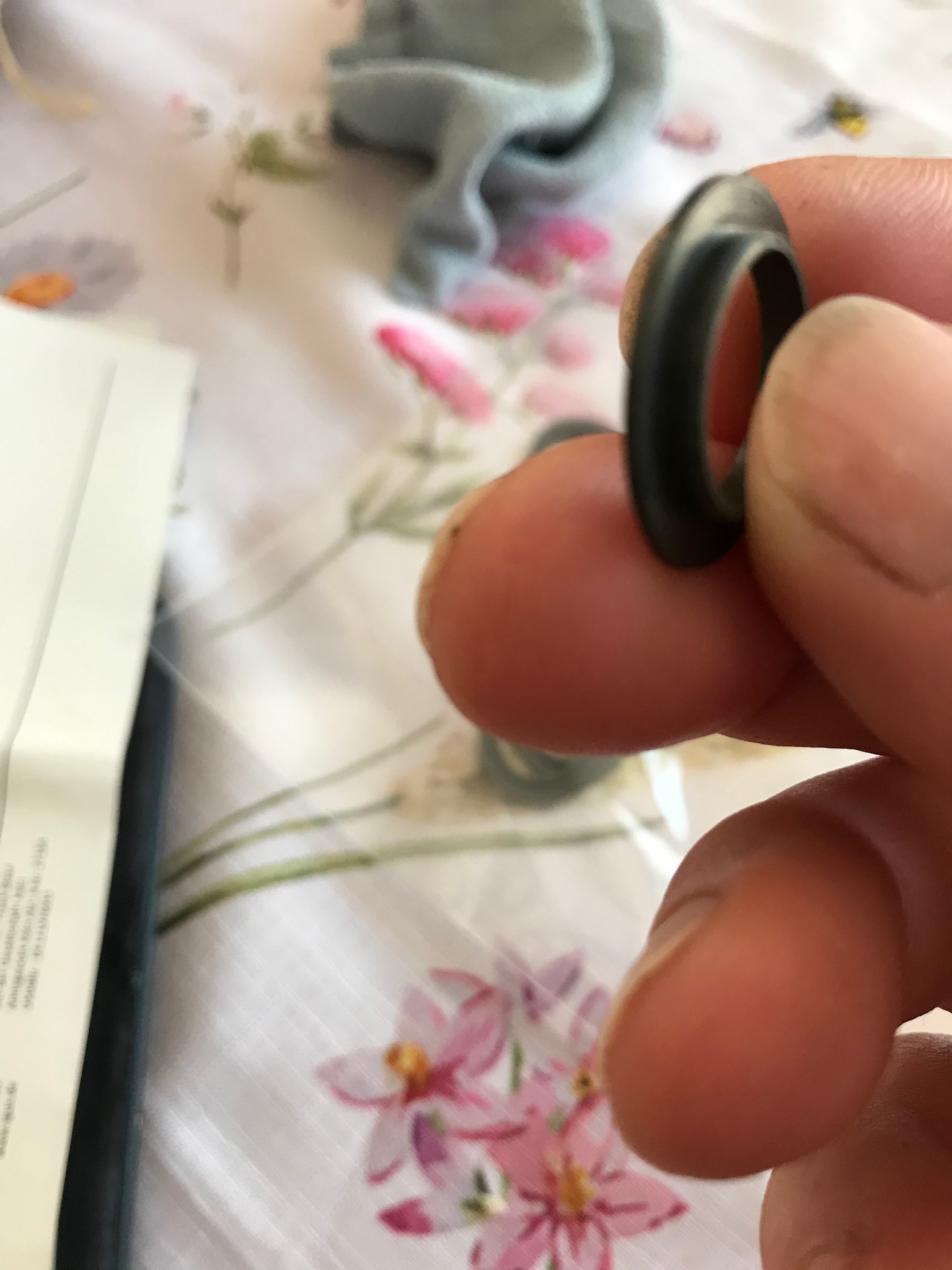

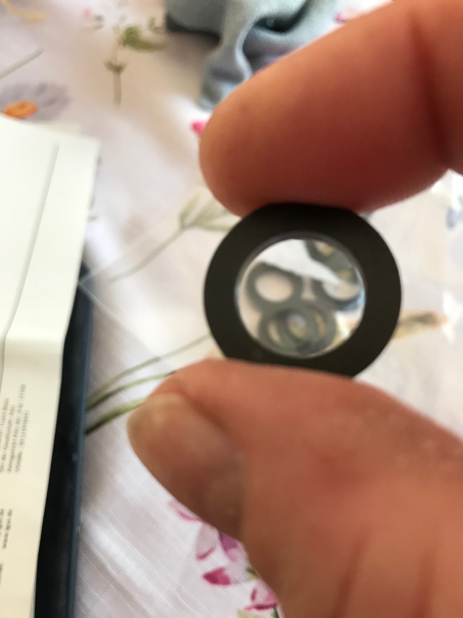

Die alten Lager entfernen.Vorsicht: auch wenn die kaputten Lager scheinbar schön mit der Hand raus zu ziehen sind, immer mit der Zange packen. Sonst Verletzungsgarantie, das Zeug ist böse scharfkantig.
Lager, die noch gut aussehen, entweder drinlassen, bis sie auch wackeln, oder mit dem Ceranfeldschaber drunter, etwas abhebeln und mit der Zange packen.
Nacheinander die Bohrungen auf 16mm aufbohren (aufpassen, dass nichts anderes angebohrt wird), die Igus-Lager rein und alles wieder umgekehrt zusammenschrauben.PS:
- Ich muss dazusagen, dass ich Lager genommen habe, die 4mm lang sind. Ergebnis dabei ist: Es klemmt. Daher die oben verlinkten Lager nehmen.
