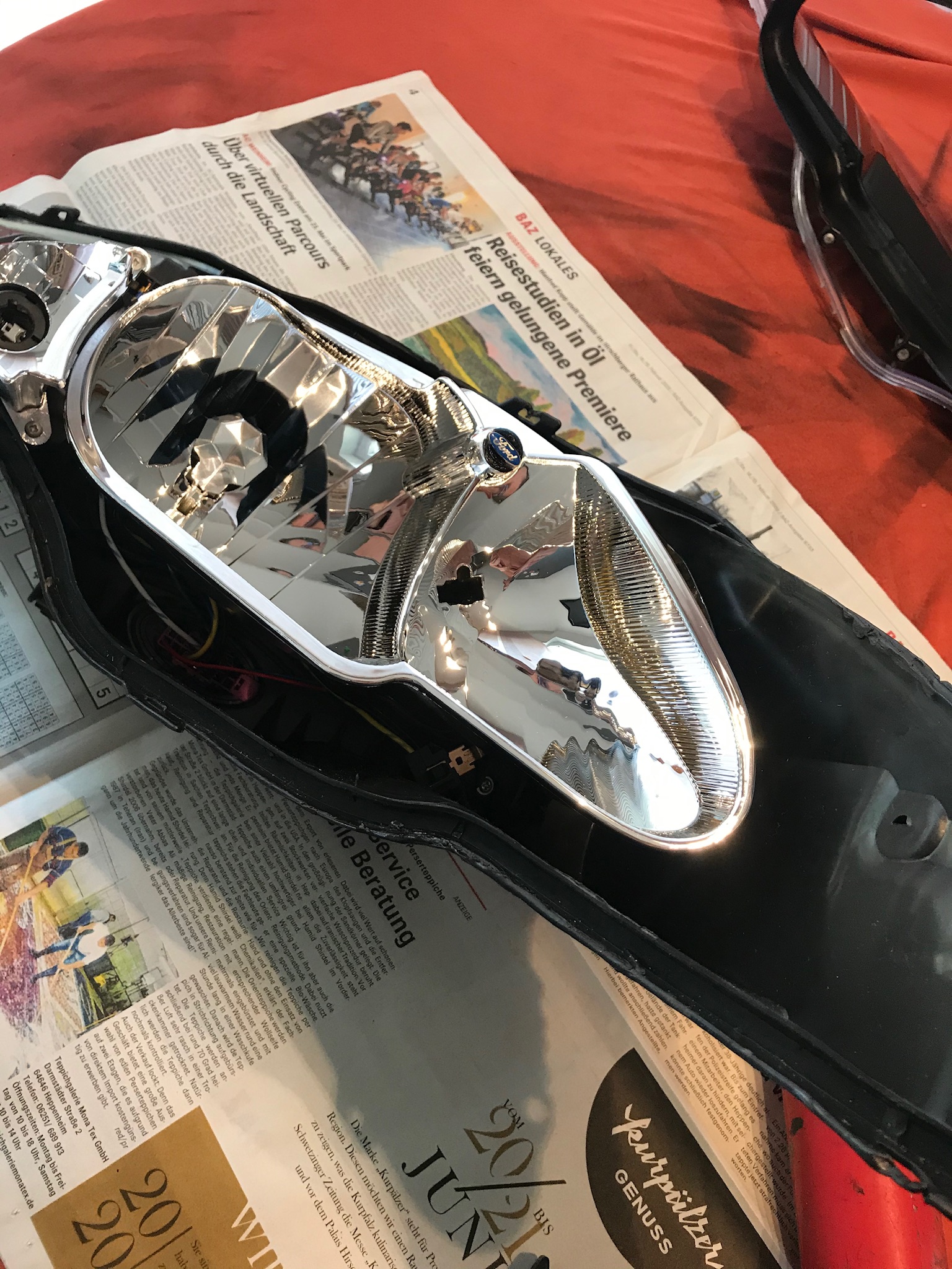

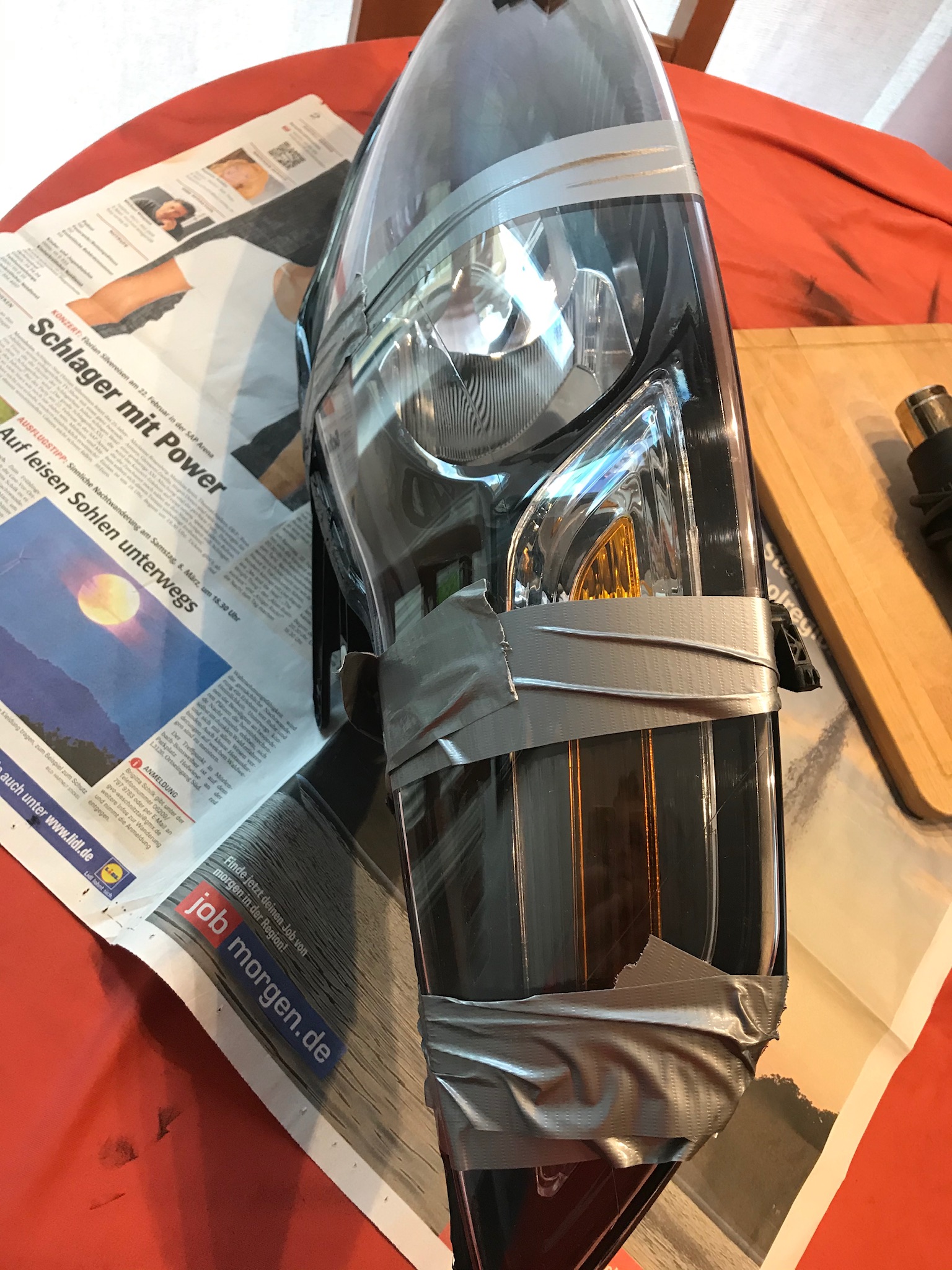

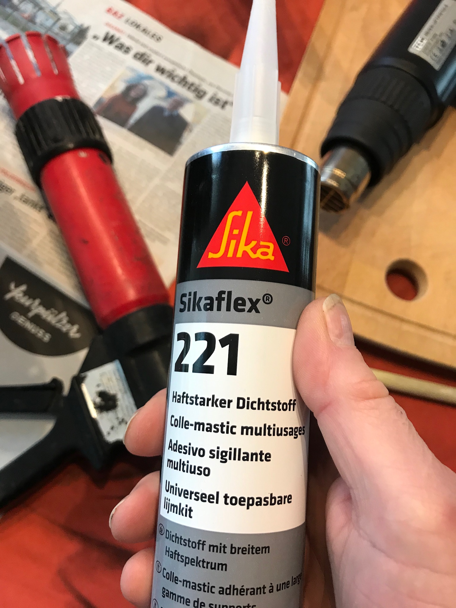

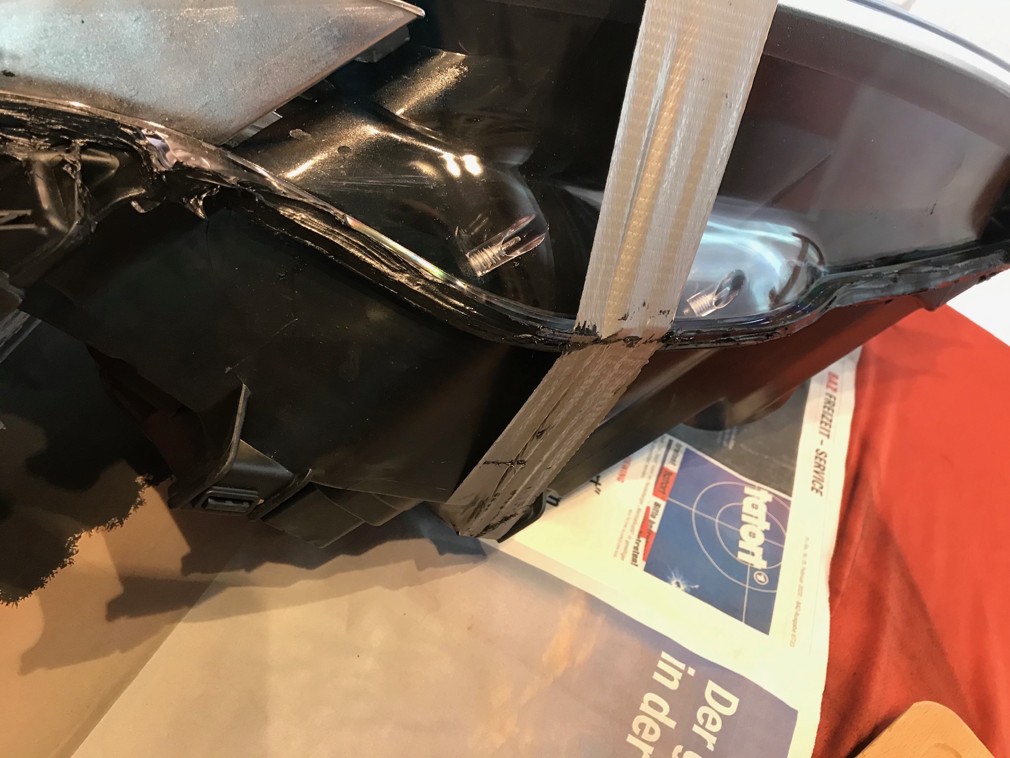

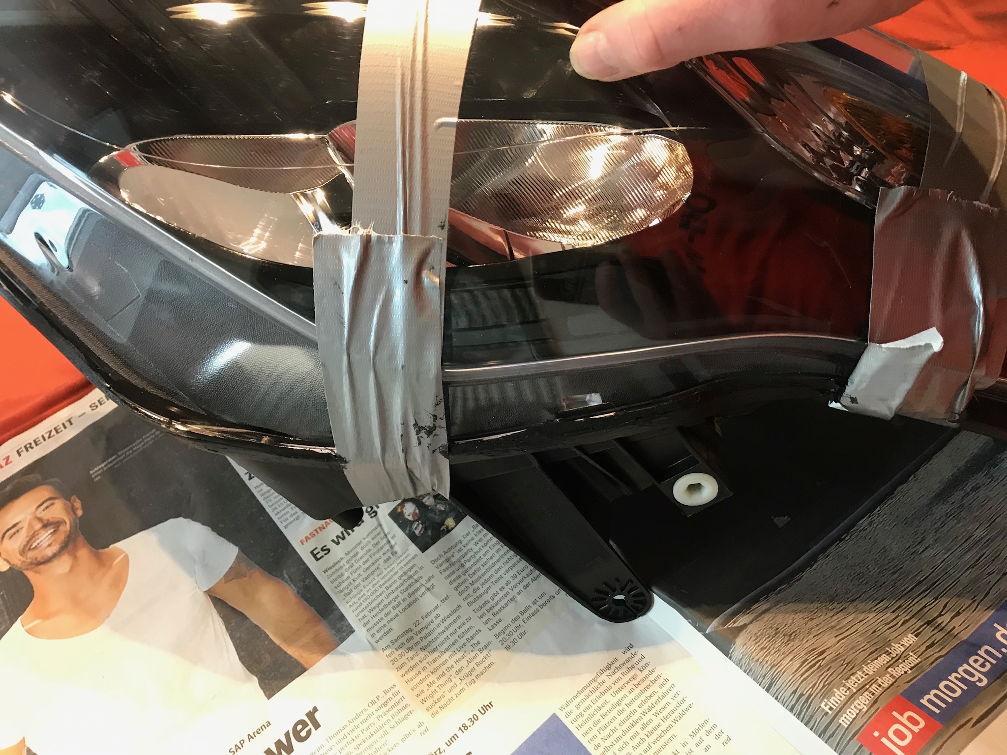

Heute verklebt. Naja, mit dem Heißluftfön mußte ich auch noch nachhelfen. Verzieht sich schon beim öffnen. Egal.
Wüßte ich jetzt nicht das das geht.

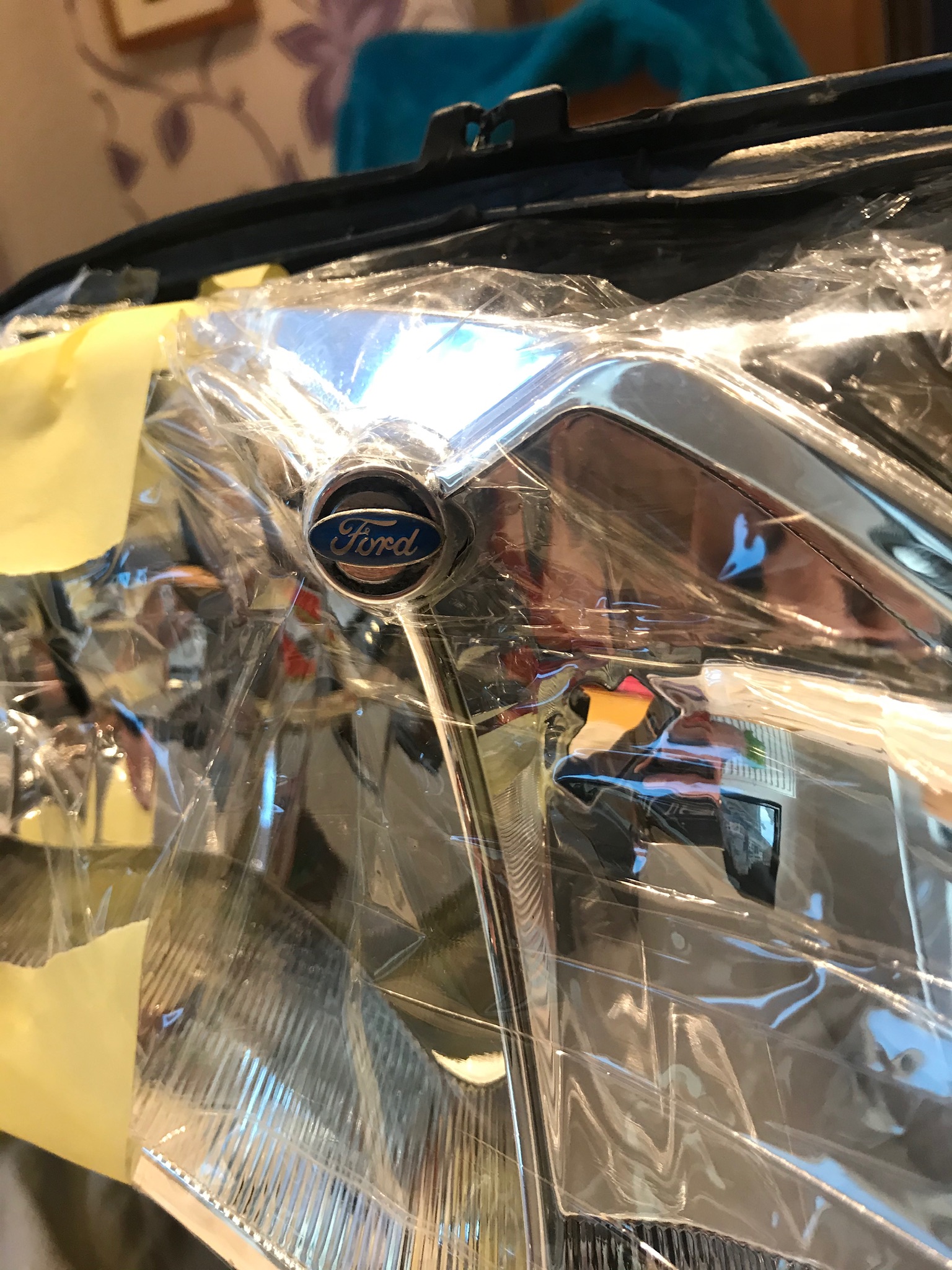

Standlicht ein bisschen gepimpt
Weiter geht’s
Klar geht das. Bau alles aus, LEDs rein und am Zigarettenanzünder anzapfen.

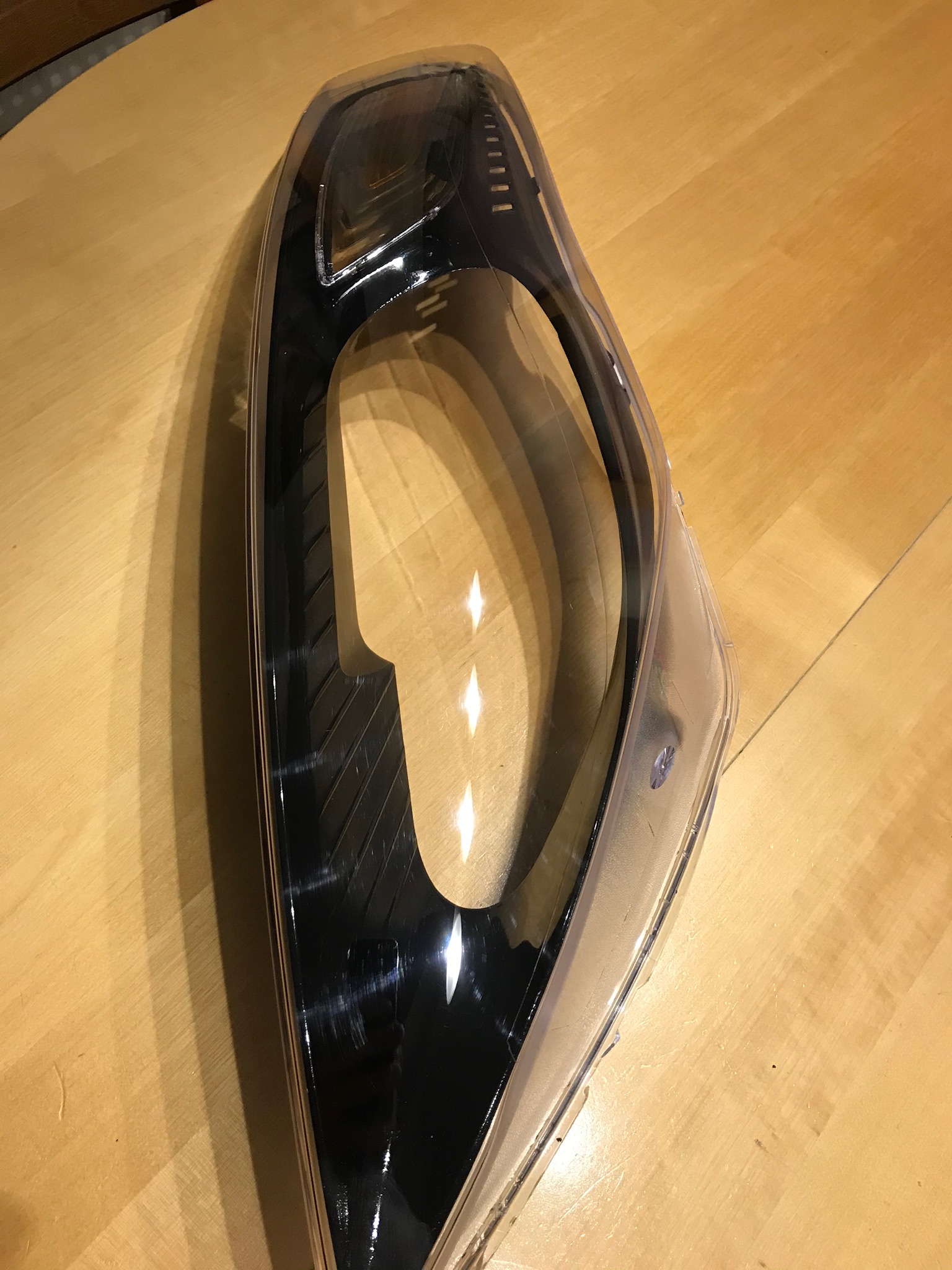

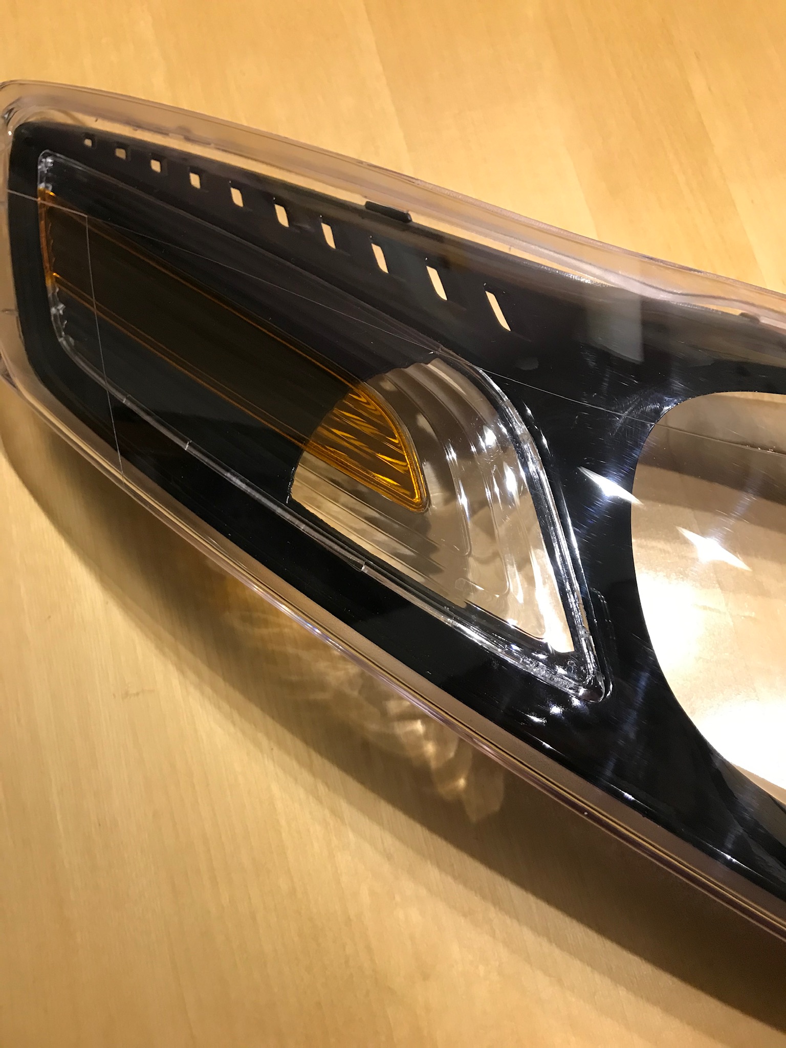

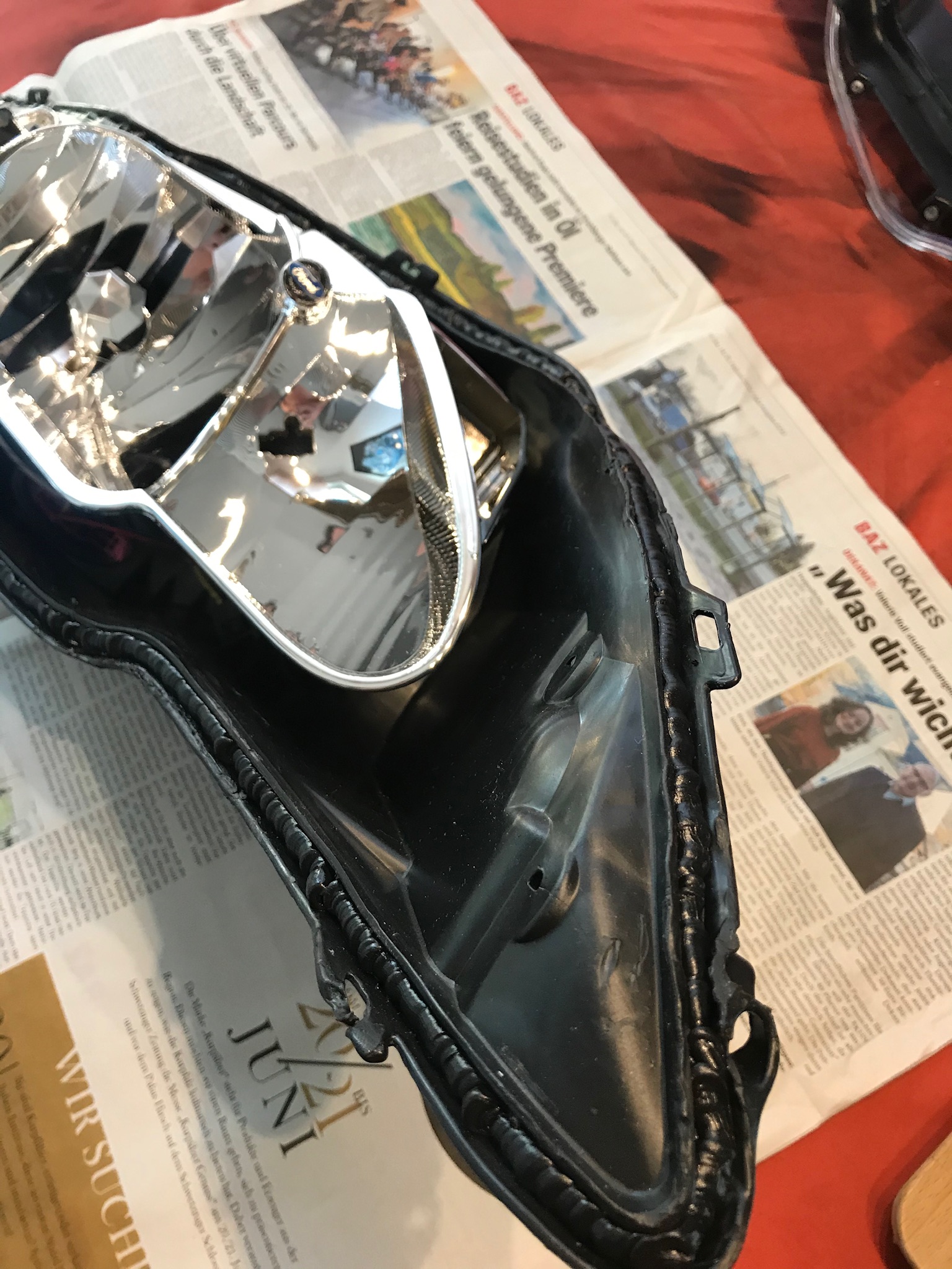

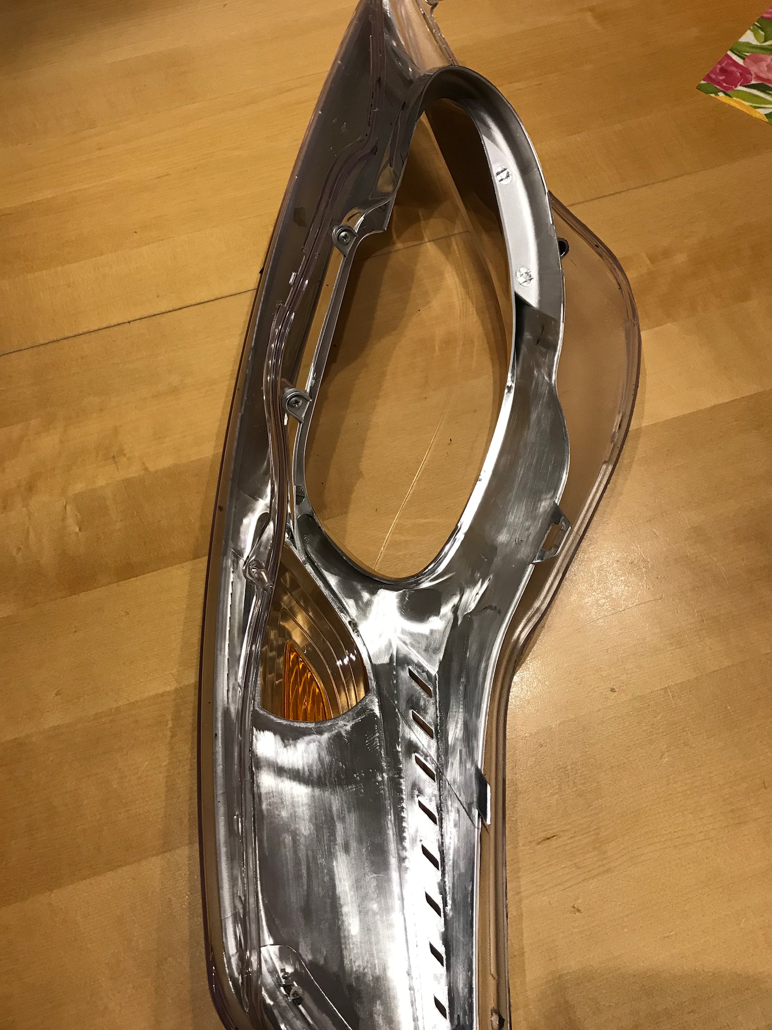

Heißluftfön geborgt und gleich doch nochmal probiert. Schön den Daumen verbrannt

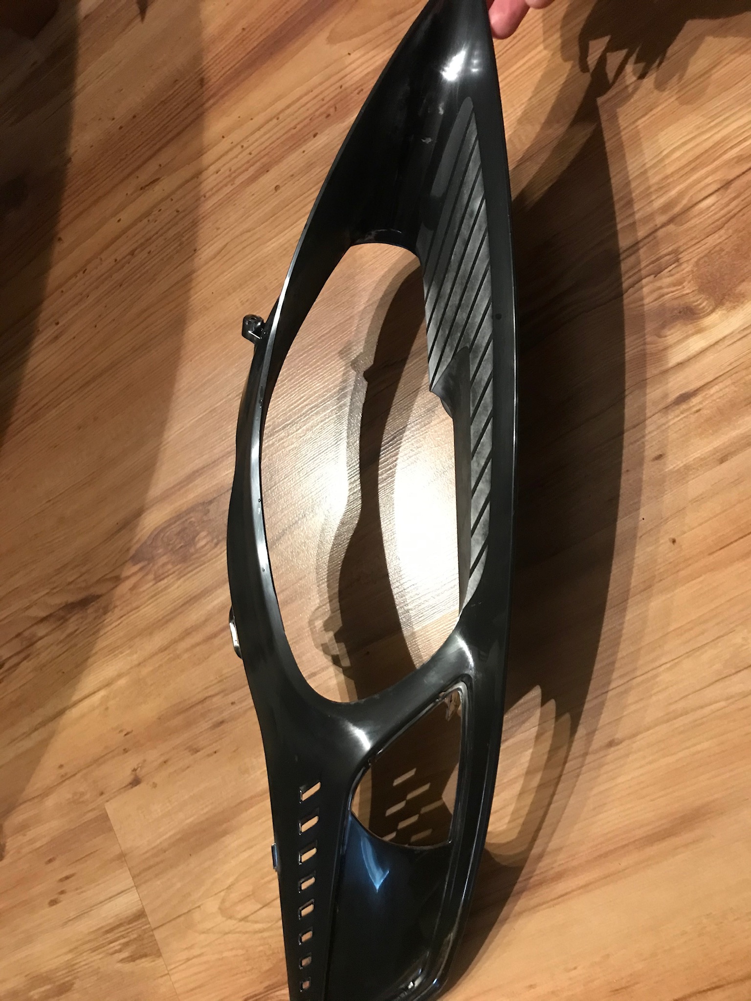

. Aber in einer Stunde war der Drops gelutscht. Scheinbar liegt’s auch am Zubehörscheinwerfer das das jetzt besser ging. Fehlt sogar eine Schraube um das Inlay zu befestigen. Überlege gerade wegen Garantie
. Inlay wieder mit Backofenreiniger eingesprüht und mit einem Schwamm entchromt. Das nervigste war den alten Kleber vom „ Glas“ zu entfernen. Und der muß ab. Das Zeug klebt definitiv nicht nochmal. Auch nicht mit Wärme. -
