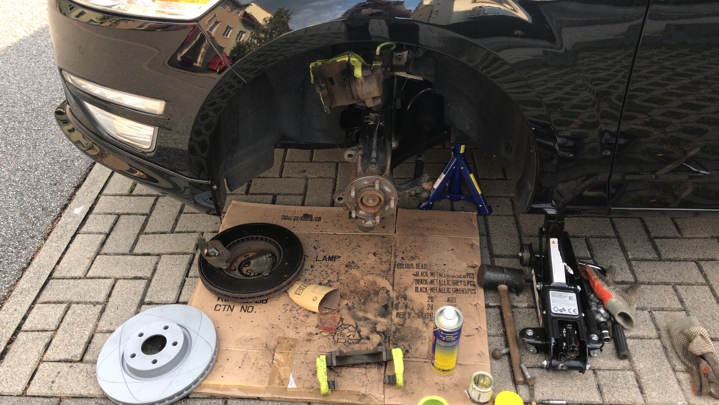

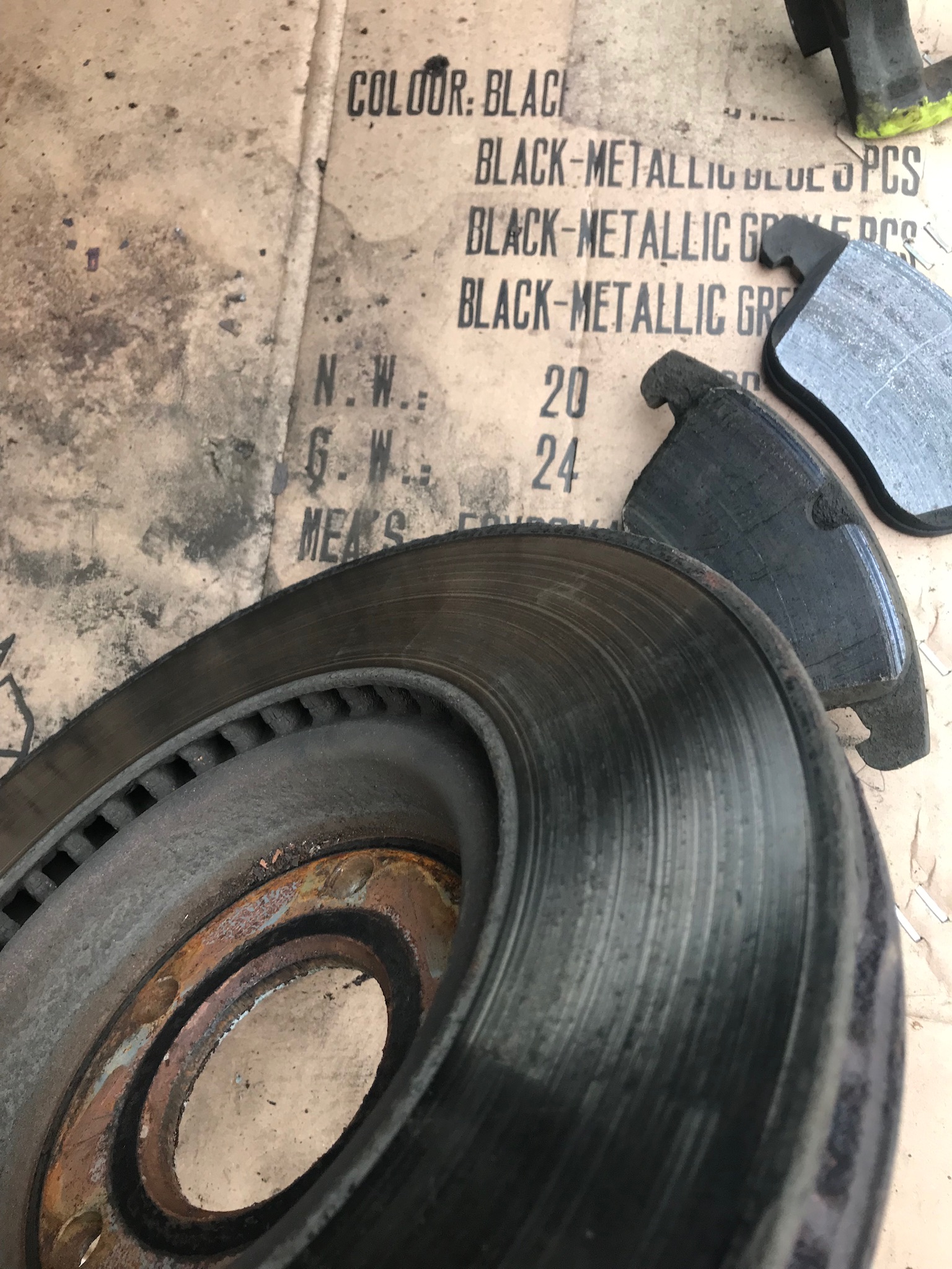

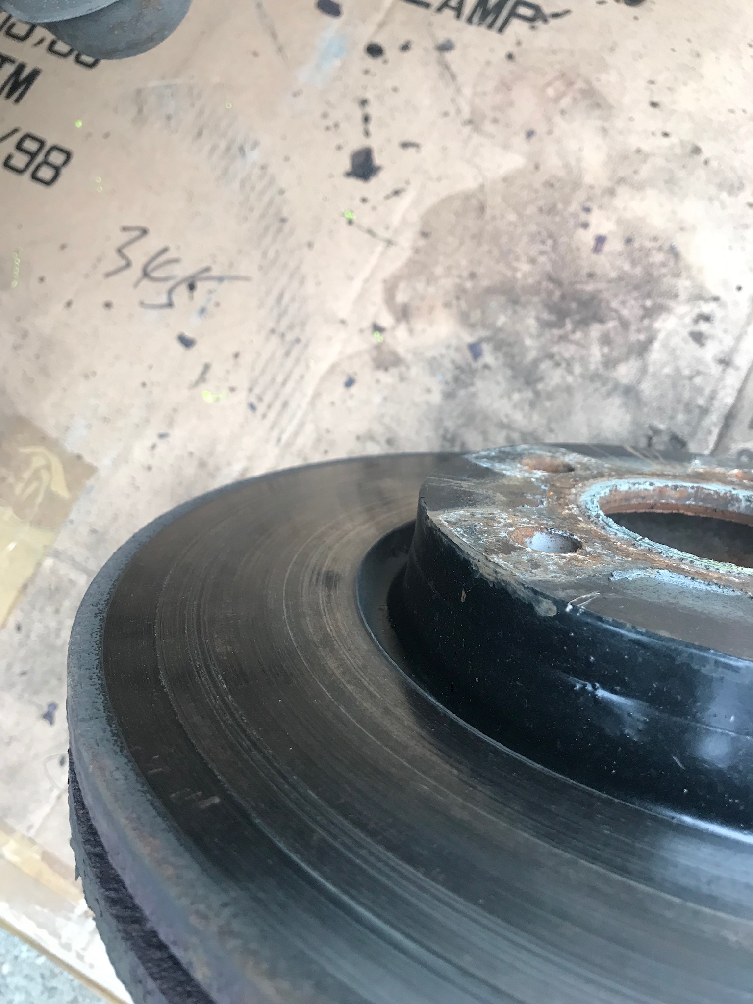

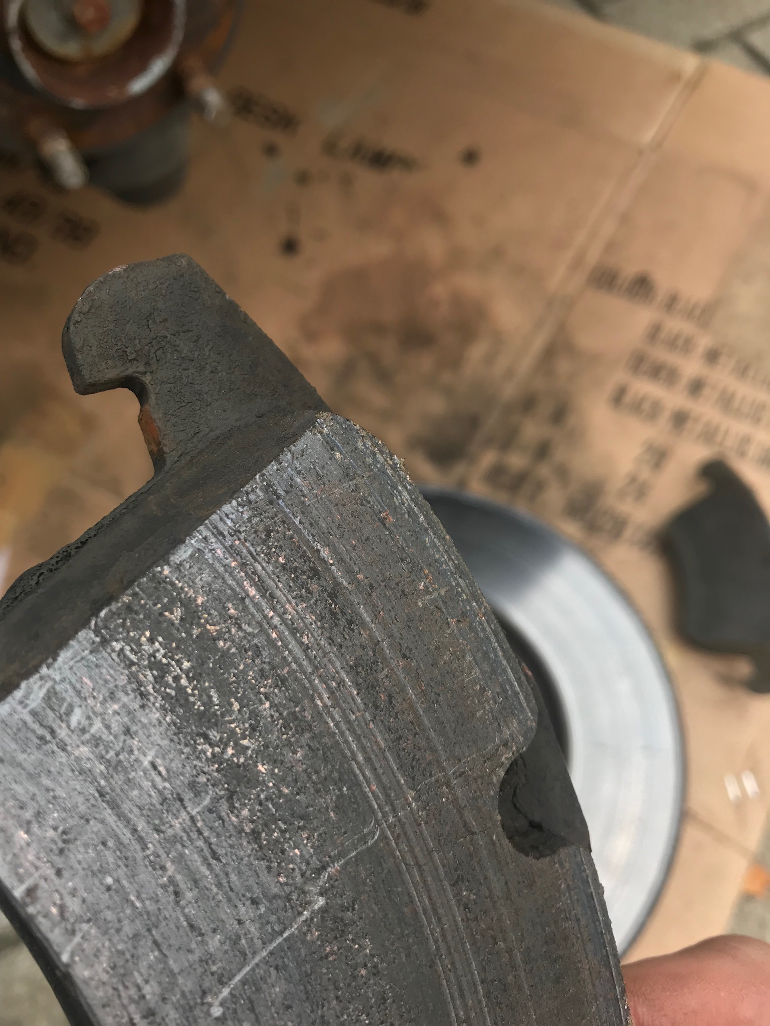

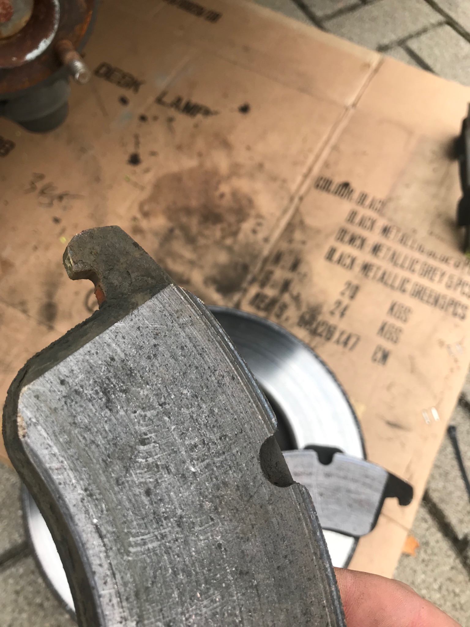

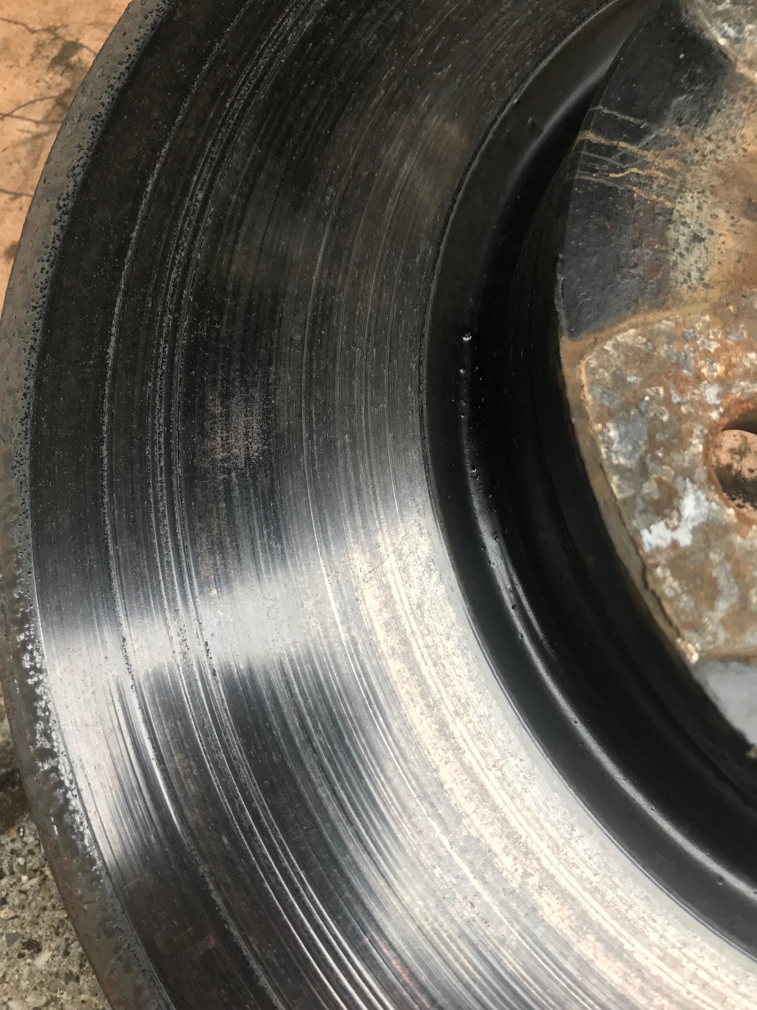

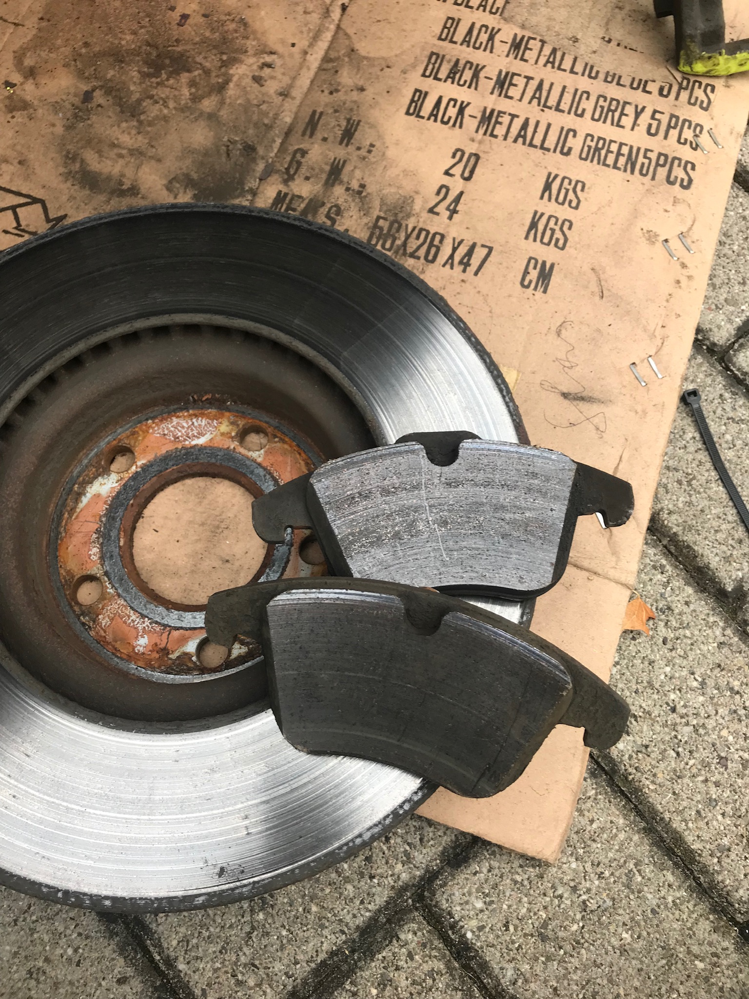

Meine ATE mit Ceramic Bremsklötze letzter Schrott! Die Klötze hatten Risse und die Scheiben sahen aus, als ob ständig Steine dazwischen gewesen waren. Wunderte mich auch schon wieso nach dem wechseln auf Edelstahlbremsleitungen das nicht spürbar war. Jetzt die Power Disc drinnen von ATE mit den normalen Klötzen Und da liegen Welten dazwischen. Als ob du einen Bremsfallschirm aufmachst.

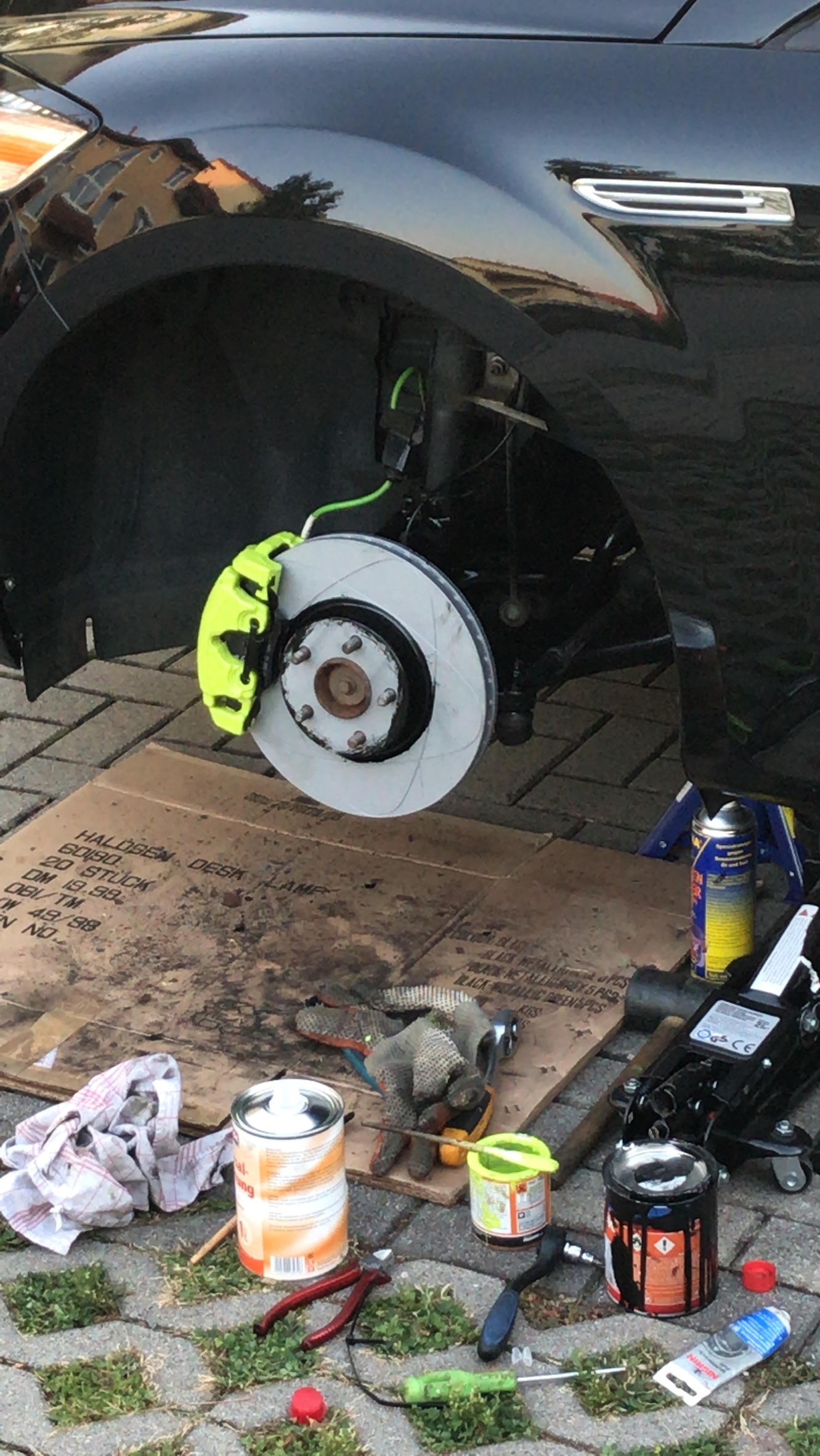

Eine Seite haben wir mal! Die CeramicBeläge gerissen und auch in einem Zustand, irgendwie ganz komisch. Die Klötze sehen aus, als ob sie richtig viel Metall aufgenommen hätten. Scheiben mit Riefen und total ungleich abgefahren. Muß die mal aus dem Müll holen und mal Bilder einstellen. Heute den Rest montieren. Das streichen hält auf. Bremssättel reinigen und neu lackieren und Dreieckslenker und Radnabe auch gleich neu mit Schwarz belegen.
