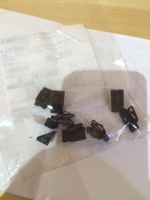

Kann ich dir auch sagen! Sitzt pompenfest. Ist mit klammern befestigt. Einfach mit Plastikkeil abhebeln. Klammern fallen dann ins Armaturenbrett, also rausbauen und Klammern rausholen. Wenn du das S&C Modul hast da liegen die dort drauf. Musst du dich schön verränken

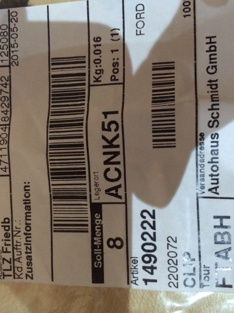

So mach mal weiter hier. Nach den hilfreichen Infos hatte ich dann mal Großbestellung der angeblich 8€ Klammer gemacht. 1,24€ das Stück. Passen bombe und sitzen sogar noch strammer. In die Miko gemacht und an den Seiten vom Armaturenbrett. So langsam wird er wieder vollständig.
