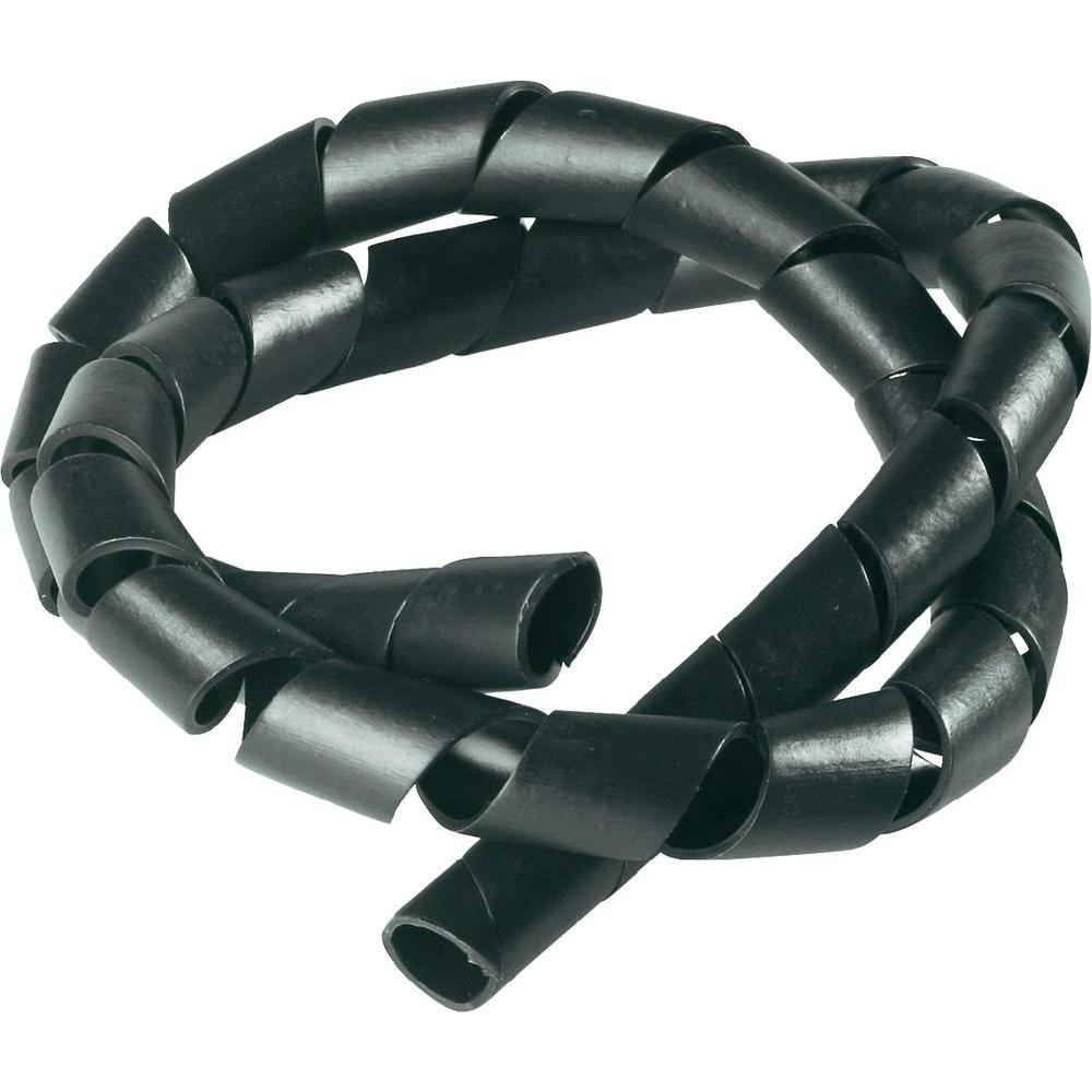

Vielleicht solltest Du noch sowas da herum legen:
https://mk4-forum.denkdose.de/www.conrad.de/ce/de/product/546146 -
