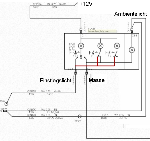

    Hi milhouse,
    hier der Schaltplan der Innenleuchte.
    Du müsstest die rote Verbindung hinzufügen.
    Da die Leseleuchten-Schalter nur 2 Stellungen haben, verlieren sie damit die 'ganz Aus' Stellung. D.h. bei 'Tür offen' leuchten sie immer mit, auch wenn die mittlere Leuchte nicht auf Einstiegslicht steht.
