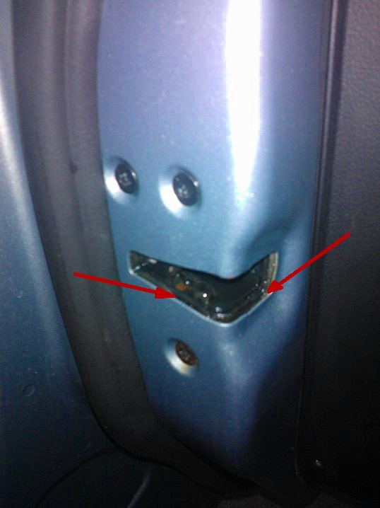

von gobang:
"Hier hat mal jemand geschrieben, dass er das WD40 durch die Schraube nlöcher an der Seite in das Schloß gespritzt hat. Also dazu immer nur eine Schraube entfernt, damit nichts verrutscht oder nach innen fällt."
Nachdem meine Beifahrertür im Winter auch sporadisch nicht richtig verriegelt hat, habe ich jetzt mal die Schlösser aller 4 Türen durch die 3 Schrauben in der Türstirnseite mit WD40 behandelt.
Jetzt gehen sie wieder schön leicht.Dabei ist mir auch aufgefallen, wo genau die Feuchtigkeit in die Schlösser eintritt:
Es läuft in die Ritzen zwischen Tür und Schloss (siehe Foto).
Bei mir war die untere Schraube innen dann auch schon ganz rostig.Habe jetzt die Ritzen zusätzlich mit Fett abgedichtet, so dass da hoffentlich nichts mehr reinläuft.
