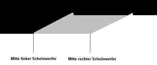

Dein Bild sieht aus, als ob die beiden Scheinwerfer total verstellt sind.
Bei mir sieht das anders aus - etwa so wie im angehängten Bild.
Die beiden Scheinwerfer müssen so eingestellt sein, daß sie parallel zueinander leuchten (sich quasi "im Unendlichen" treffen)
und die Hell-Dunkel-Grenze pro 1m Entfernung um 1cm abfällt.
