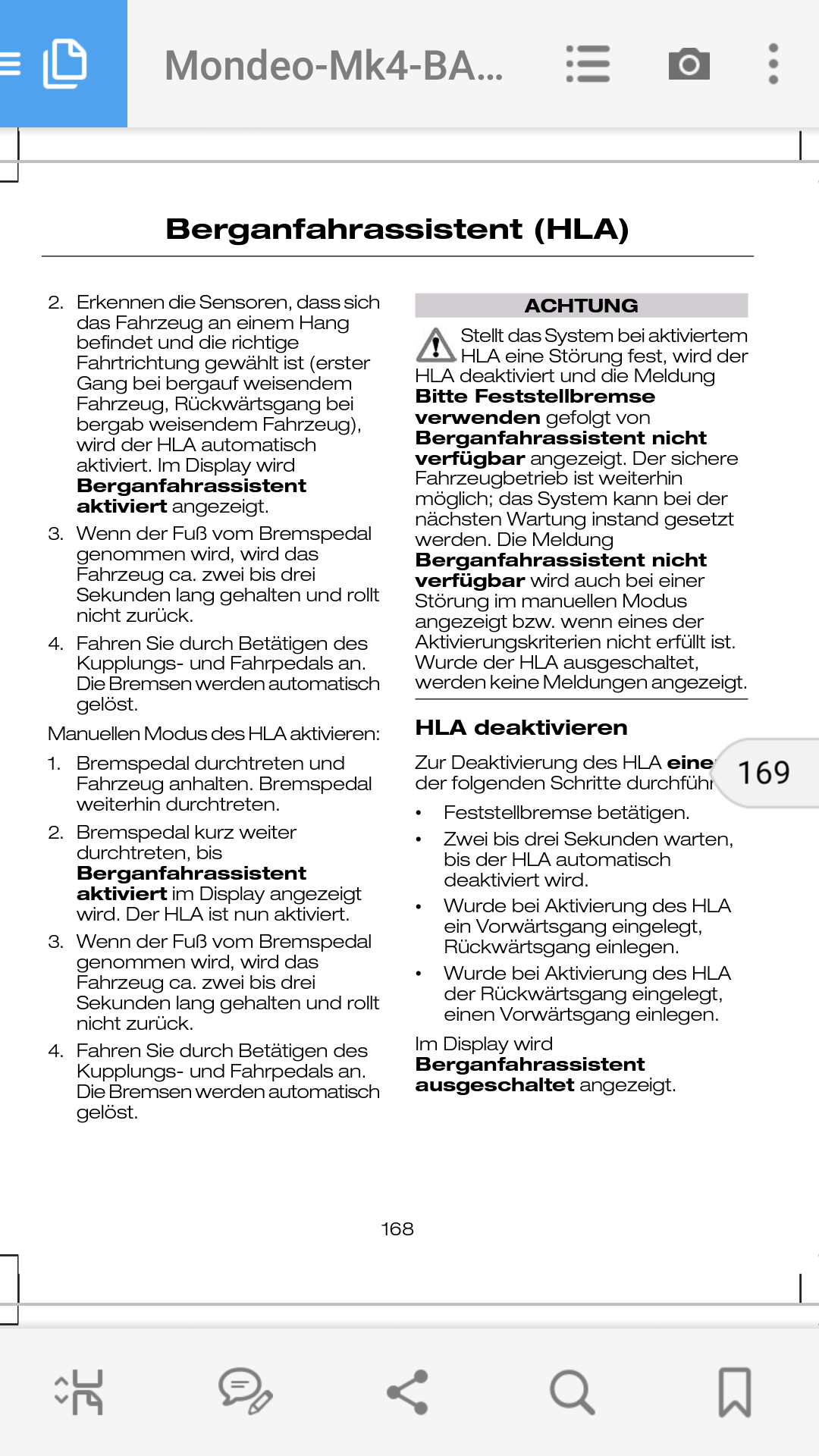

Die manuelle Aktivierung der Berganfahrhilfe ist in der BA beschrieben.
Bei manuellem Getriebe mit ACC wird ab dem FaceLift nach dem Schalten das ACC automatisch wieder aktiviert.
Beim vorFaceLift muss man halt kurz [Res]ume drücken. -
