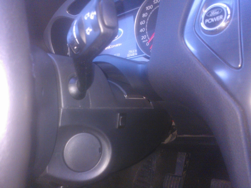

    Das mit dem Kabel ziehen ging besser/schneller als gedacht.
    Das Handschuhfach habe ich dazu gar nicht ausgebaut, nur die Kabel hinten durch gesteckt. Das USB-Kabel zum Dension-Modul nach rechts hinter die Filzabdeckung im Beifahrerfußraum und das Kabel zum Wechseltaster nach links.
    Da gehen 2 Alurohre der Klimaanlage quer durch die Mittelkonsole. Durch diesen Schacht habe ich erst einen Draht gesteckt und damit die Kabel zum Fahrerfußraum durchgezogen. Von dort gelangt man direkt in die Lenkstockverkleidung.
    Das Kabel habe ich auf ganzer Länge mit einem Textil-Klebeband umklebt, damit nix klappert.
    Für den Taster ein kleines Loch (20x13mm) in die Lenkstockverkleidung ausgeschnitten, erst an den 4 Ecken gebohrt und dann mit einem Teppichmesser ausgeschnitten.
    Teile und "Schaltung" stand hier ja schon mal.
    Die USB-Kabel hab' ich da direkt ohne Leiterplatte an die Relais gelötet (die beiden Relais an der Stirnseite zusammengeklebt), mit Alufolie umwickelt und Isolierband drumrum.
    von gobang: Als nächstes werde ich dann mal den USB-Umschalter zusammenlöten. Bin ja gespannt, ob der's tut, also Umschalten zwischen USB-Stick und DAB-Radio.
    Er tut's :thumbup:
    Ich habe einfach das USB-Kabel des Dension-Modul zerschnitten und die Relais dazwischen gelötet. Funktioniert bestens.
    Für den Umschalter muss ich jetzt noch einen passenden Platz suchen.
    Edit: Das USB-Signal wird bei dieser Schaltung nicht über den Umschalter geleitet, sondern nur über die Relais.
    Der Signalweg bleibt also kurz und somit werden keine Störungen eingeschleift. Das Kabel zum Umschalter führt nur die 5V Versorgungsspannung.
