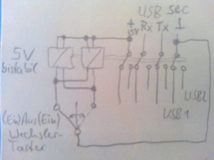

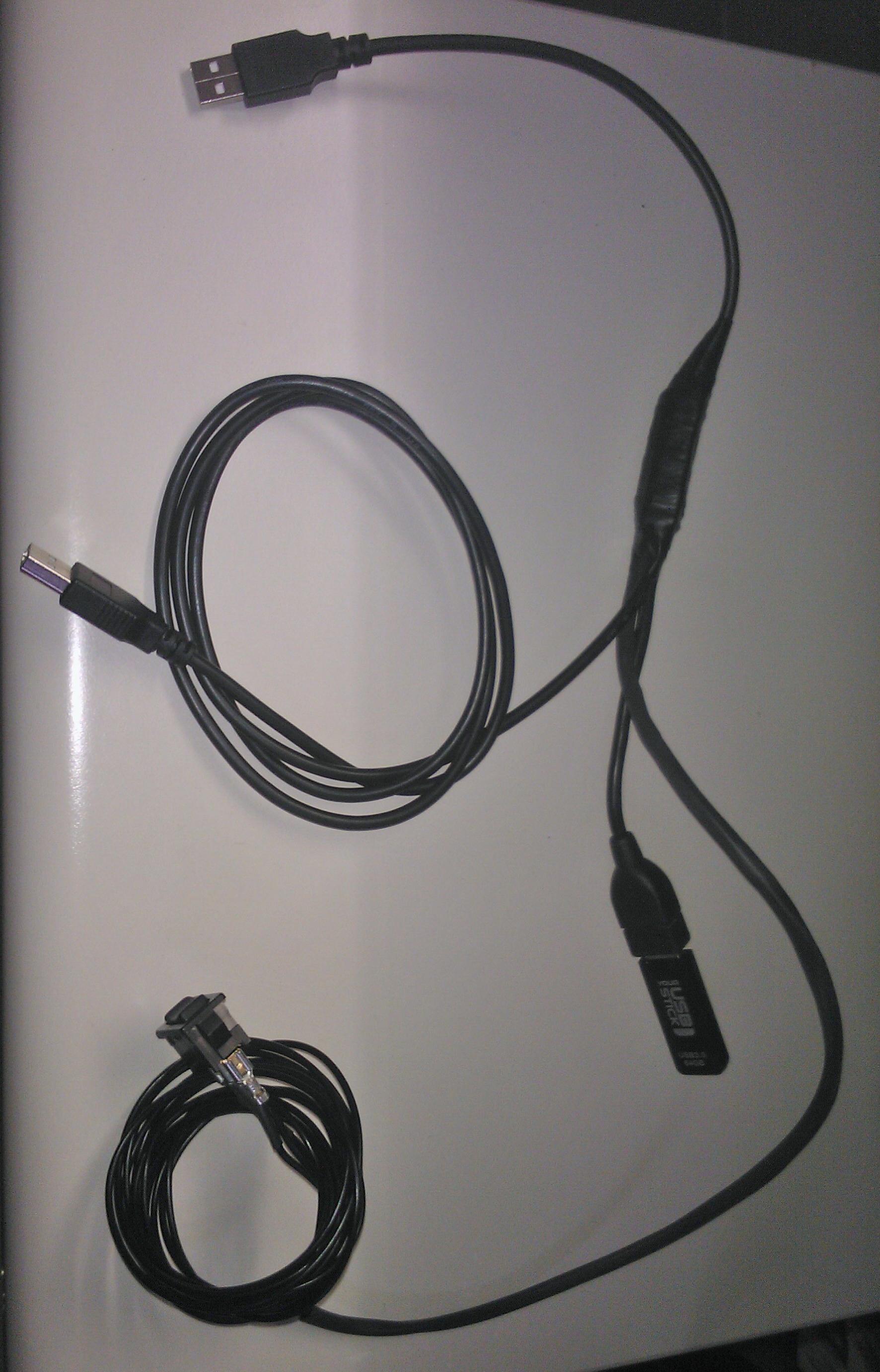

von gobang: Als nächstes werde ich dann mal den USB-Umschalter zusammenlöten. Bin ja gespannt, ob der's tut, also Umschalten zwischen USB-Stick und DAB-Radio.
Er tut's
Ich habe einfach das USB-Kabel des Dension-Modul zerschnitten und die Relais dazwischen gelötet. Funktioniert bestens.
Für den Umschalter muss ich jetzt noch einen passenden Platz suchen.Edit: Das USB-Signal wird bei dieser Schaltung nicht über den Umschalter geleitet, sondern nur über die Relais.
Der Signalweg bleibt also kurz und somit werden keine Störungen eingeschleift. Das Kabel zum Umschalter führt nur die 5V Versorgungsspannung. -

Das mitgelieferte USB-Kabel reicht dann auch von da bis ins Handschuhfach. Das Handschuhfach hat hinten ein Loch, wo genau ein USB-Stecker durchpasst.Als nächstes werde ich dann mal den USB-Umschalter zusammenlöten. Bin ja gespannt, ob der's tut, also Umschalten zwischen USB-Stick und DAB-Radio.

Zum Umschalten des S&C USB-Ports zwischen DAB-Modul und USB-Stick habe ich mir übrigens folgendes überlegt.
Ich nehme 2 bistabile Relais G6AK-274P-ST-US 5 V/DC (die haben jeweils 2 Wechsler, das G6AK-474P-ST-US mit 4 Wechslern gibt's nicht mehr)
und schalte das mit einem Wipptaster um (mit stabiler Mittelstellung und 2 Ausgängen für USB bzw. DAB), sowas hier (nur ohne Aufschrift):
Die beiden Relais werde ich zusammen gleich in die Zuleitung zum USB-Port im Handschuhfach zwischen löten, da braucht man nicht mal eine Leiterplatte und keine extra Spannungsversorgung (Strom fließt ja nur während des Umschaltens).
Die zerschnittene Zuleitung zum USB-Port im Handschuhfach und das USB-Kabel zum DAB-Modul werden direkt an die Umschalter der Relais angelötet:
- 2 x bistabile Relais, Conrad Nr. 503686, 5.81€
- 1 Wipptaster, Conrad Nr. 703963, 2.66€Der Wipptaster ist nur 20x13mm groß. Mal sehen, wo ich den am besten unterbringe, evtl. am Lenkstock oben in der nähe zum Lenkrad.
