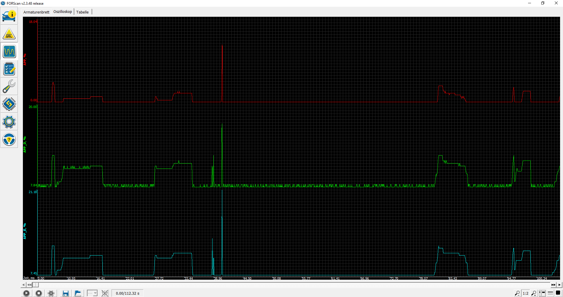

Danke für die Antworten,
habe die drei Sensoren mal ausgelesen, ich weiß natürlich nicht genau wie die drei Werte zueinander stehen sollten, aber dass der eine Wert immer pullst selbst wenn ich das Pedal nicht berühre, ist doch wahrscheinlich nicht normal, oder?
Bedeutet dann wohl ein neues Gaspedal für den Dicken...?!
