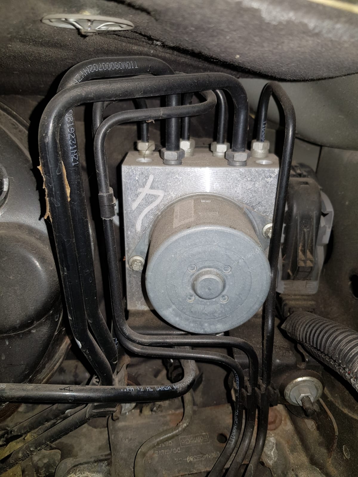

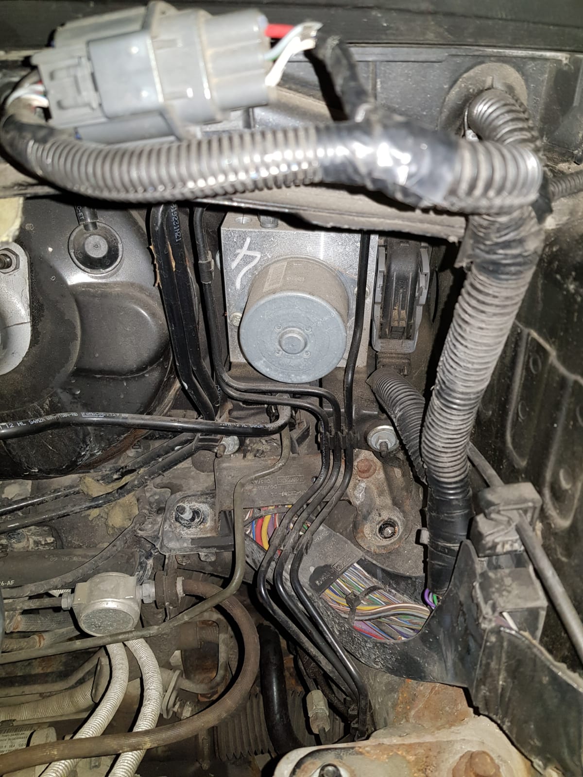

    Die Arbeit ist dieselbe, keine Frage. Allerdings kann ich deine Aussagen von wegen exakt gleicher mechnischer Blöcke nicht bestätigen. Falls es funktioniert hat hattest du Glück, denn bei einem Versuch meinerseits selbiges zu machen hat sich das IDS abgeschossen damals. Inkompatible Bauteile oder so ähnlich stand dann als Meldung. Und auch die Ventilblöcke selbst sahen als zerlegter anders aus im nebeneinander Vergleich.
    Läuft das System denn jetzt so wie es soll bei dir?? Ich habs entweder überlesen oder nicht gesehen. Schreiben tust du ja von ner Meldung mit "Falscher Zusammenbau".
    Das Gerät welches wir verwendet haben sah so aus:
    [Blockierte Grafik: https://wulf-kfz.de/images/product_images/popup_images/Romess_Bremsenentlueftungsgeraet_Bremsenwartungsgeraet_S_16_RoTWIN.jpg]
    Damit konnten wir problemlos den Bleedmaster machen und gleichzeitig nachspeisen in den Behälter.
    2 Jahre is das bei mir schon her, aber ich hab instant beim Lesen Rückschmerzen bekommen. :dead:
    Muss allerdings anmerken, dass Ich genau bis zu diesem Satz gelesen hab:
    Nun hat man endlich das Teil draussen!
    und für das darauf Folgende kann ich leider nix sagen, sondern MUSS fragen: WARUM??
    Warum hast du den Elektronischen Steuerteil vom Regelteil abgebaut und entfernt bzw dann das neue Steuerteil an den alten Ventilblock gebaut??
    Das Problem beim Entlüften lag defintiv an dem Gerät der Werkstatt. Der hatte zuwenig bums bzw Nachförderleistung. Bei mir nahmen wir ein selbiges Gerät in der Baufrom. Der hat allerdings so viel nachgefördert das ich innerhalb von 20 sekunden nen guten halben Liter Bremsflüssigkeit in der Auffangflasche hatte. Die ABS Pumpe in der Bleedmaster FUnktion drück gut was raus, da sollte das Gerät dann auch nachfördern können sonst wirds mit dem entlüften nix.
