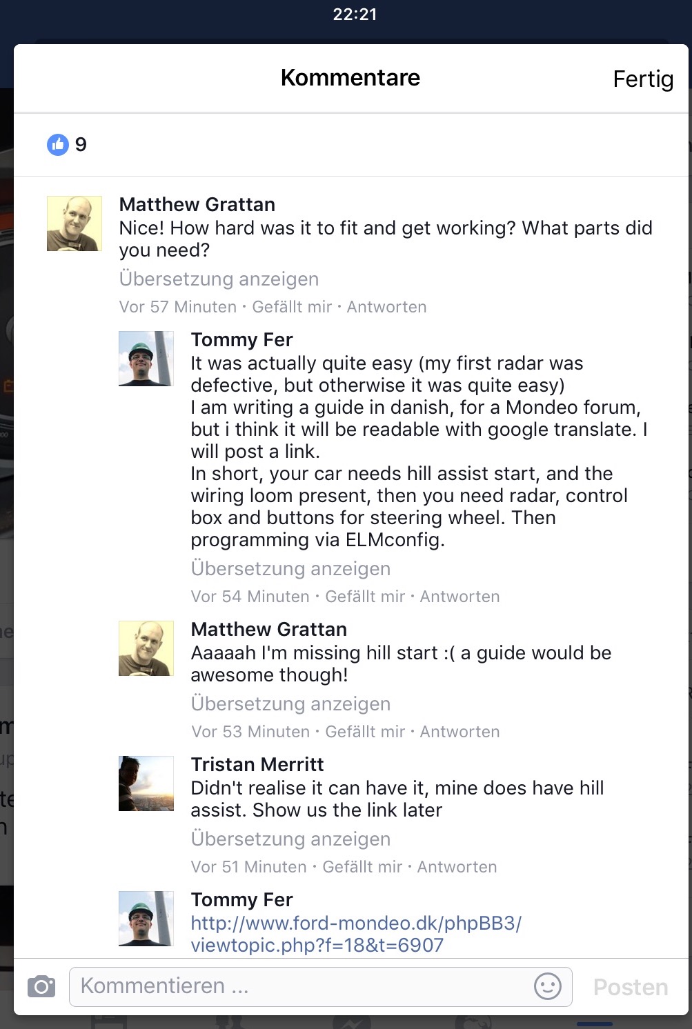

Hey schaut mal. Erfolgreiche Nachrüstung. Muss nur durch den Übersetzer ![]()
