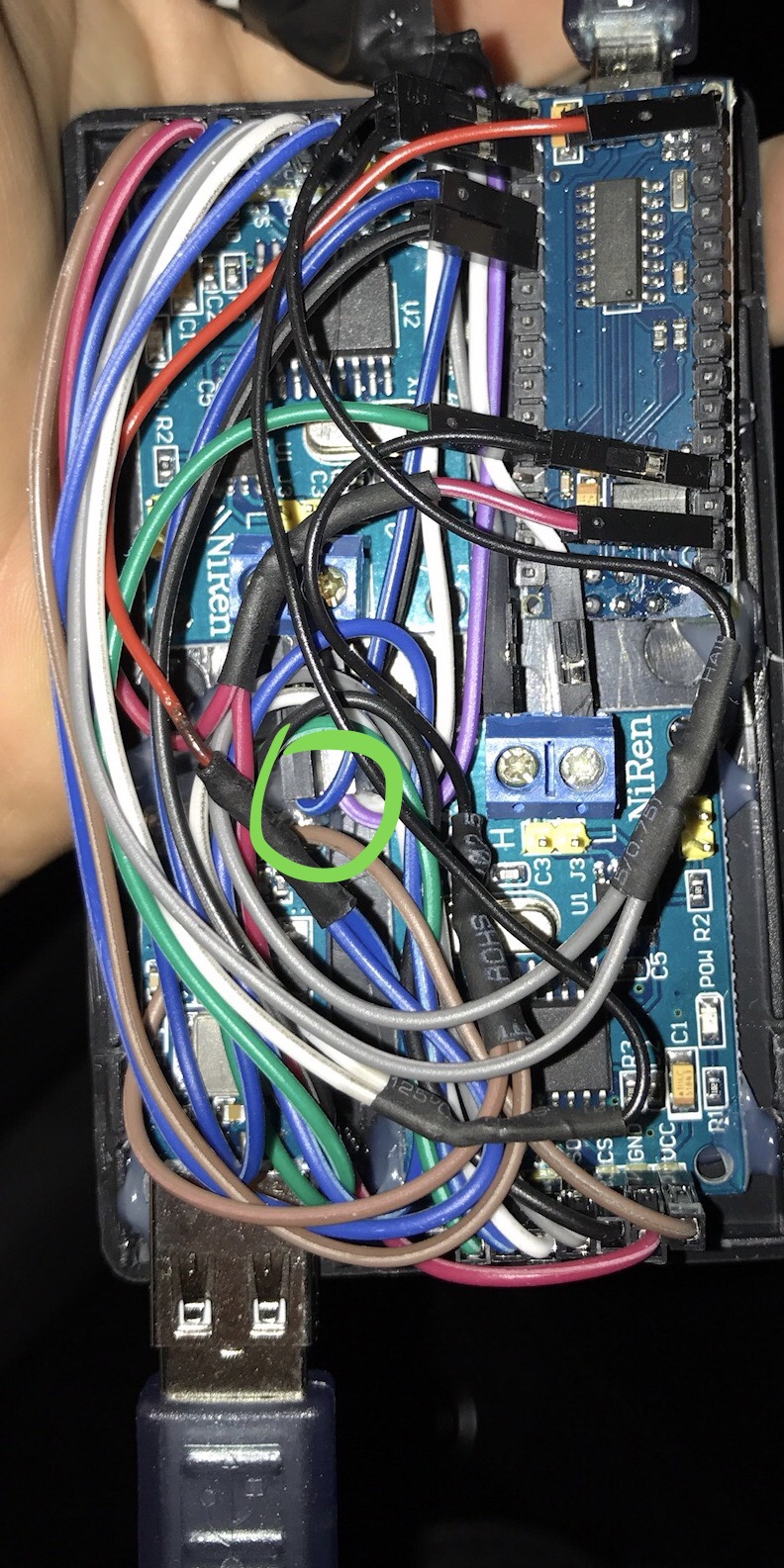

Könntest mal ein Foto von dem Gateway machen würde mich mal interessieren wie das so ausschaut.Da geh ich mal schauen wegen der Konsole. Was genau magst beim Gateway denn sehen? Wenn ich zum Wagen gehe kann ich dir dann entsprechend die Fotos zuschicken. Ansonsten sieht man es rudimentär bei mir im Album.

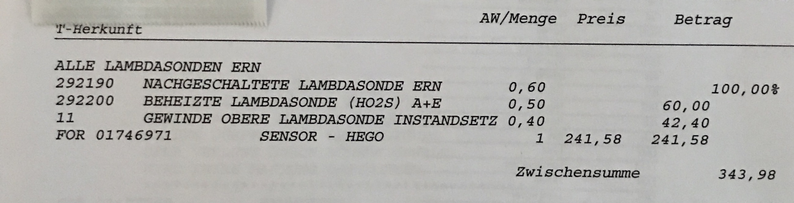

Der Wagen war am Montag bei der Inspektion. Im Vorfeld hatte ich ja ein Angebot (siehe oben) angefordert. Leider gab es wohl ein kommunikatives Missverständnis bei der Auftragsentgegennahme. Obwohl ich mich mit dem Kundenbetreuer noch lang darüber unterhalten habe wurden blöder weise beide Sonden getauscht (vor und nach dem Kat). Als ich am Dienstag dann die Rechnung sah bin ich erst mal aus allen Wolken gefallen. Fast 1500€ für die 6 Jahres Inspektion, Räder wechseln und die beiden Lambda Sonden. Also erst mal die Kundenberater um Klärung gebeten. Ich musste dann fast 2h warten bis ich den Wagen mitnehmen konnte. Die Sonde nach dem Kat wurde wieder ausgebaut und es gab immerhin noch mal 10% auf einige der Posten auf der Rechnung. Insgesamt trotzdem ärgerlich und immer noch knapp 1053€...
