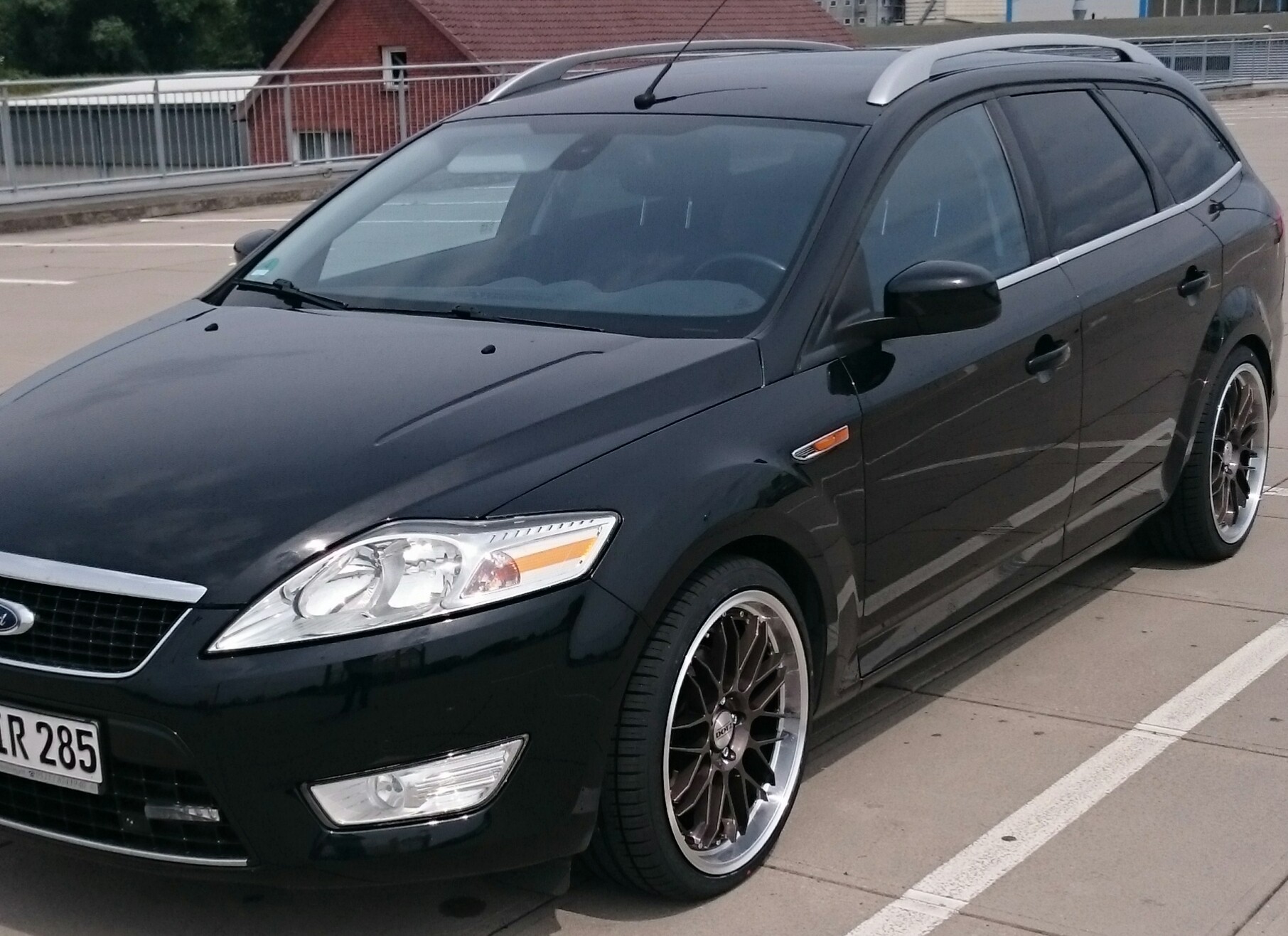

Also der Wowa sollte keine Probleme machen, der wird so beladen das die Stützlast nicht überschritten wird. Hab nur nen bischen Bammel wie der Mondi reagiert bei Tieferlegung und voller Beladung. Hab inzwischen hier nen bißchen gesucht und auch weitere Beiträge gefunden. Die und Eure Antworten + eure Bilder haben mir bei folgender Entscheidung geholfen :
Ich mach es
! 19" + 30mm runter !Denn wie sagt man : Wer nix wagt kann auch nix verlieren
