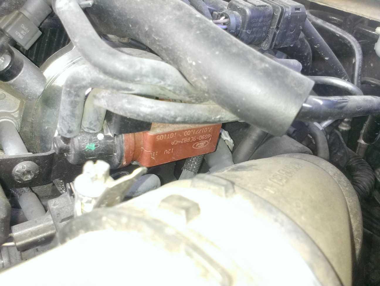

Ich habe einen entdeckt oben neben der Hochdruckpumpe und den habe ich gewechselt.Er hatte den gekannten sound gemacht beim abschalten.Keine Verbesserung.Es scheint der alte Druckwandler lief ok.
Soweit ich weiss haben die Eu 5 nur einen Druckwandller,einen zweiten habe ich nicht entdeckt. -

Wie der Titel Sagt habe ich ein Problem mit dem spritzigem Wegfahren von der Stelle.Mein Motor ist ein 2.0 140ps Euro 5-er as dem Jahr 2010.
Wenn ich von der Stelle spritzig wegkommen will ohne das Motor ein wenig Gas geben (1200-1500rpm) dann stuerzt mein Mondeo auf die Nase und wenn ich nicht schnell bin mit dem Kupplungspedal dann stirbt das Motor ab.Ich habe das oefters passiert bei Kreutzungen , nicht eine gute Sache.Uebrigens wenn ich mich nicht beile dann habe ich keinerlei Probleme.
Es ist mir schwer auch von einer Rampe von der Stelle zu kommen ohne ueber 2000 turen und der leichten Kupplungbetatigung.
Ich habe auch bemerckt dass das Motor eigenlich swiereig in Turen steigt von Relanti(800turen) aufwaerts also ich trete das Gaspedal vollig und nur ein wenig spater steigen die Turen.
Diese Probleme habe ich nur wenn ich von der Stell wegfahren will, im Fahrt funktioniert alles einwandfrei,ich habe keinerlei Fehlercodes.
Ist es ein wirkliches Problem odar machen ale diesels so?
Danke schoen!
Also jetzt weiss ich auch nicht mehr....welche Motoren haben 2 Druckwandler und welche 1. ?
Genau, das will ich aufklaeren ob meine Symptome zu einem defektem Drukwandlerventil fuehren koenten.
Uebrigens habe ich biss jetzt keinerlei Fehlerkode was das Turbo betrifft.
Die Anfahrtschwaeche passiert auch beim kalten und auch beim warmen Motor.Also wenn ich spritzig abfahren will (vom Stillstand) dann faellt das Auto ein wenig auf die Nase dann steigt es langsam bis 1800 wenn die Turbine einkickt.Um das zu vermeiden muss ich vorher bis 1200-1500 Turen gas geben.Auch beim 2. und 3. Gang beim Intervall 1200- 1500 bei Vollgas nimmt das Auto scwach in Geschwindigkeit an.
Ich habe das Auto so gekauft und habe bissjetzt gedacht es waehre normal biss ich diesen Topic leste.Einige haben gesagt dass mit dem Wechsel der Druckwandler das Auto im unteren Bereich besser reagierte.
Ordnen sich meine Symptome in den "unteren Bereich" ein?
