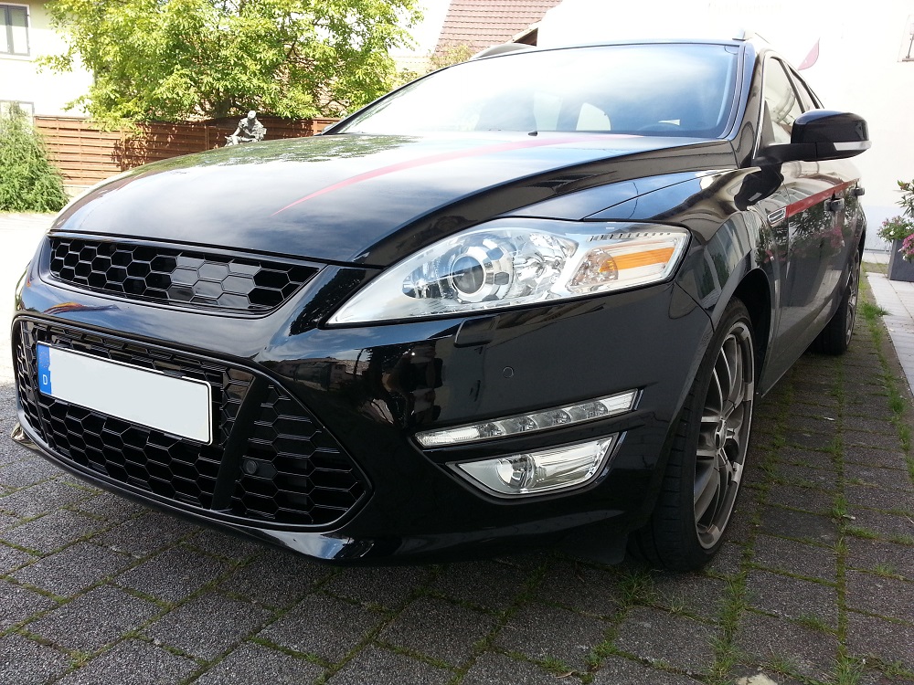

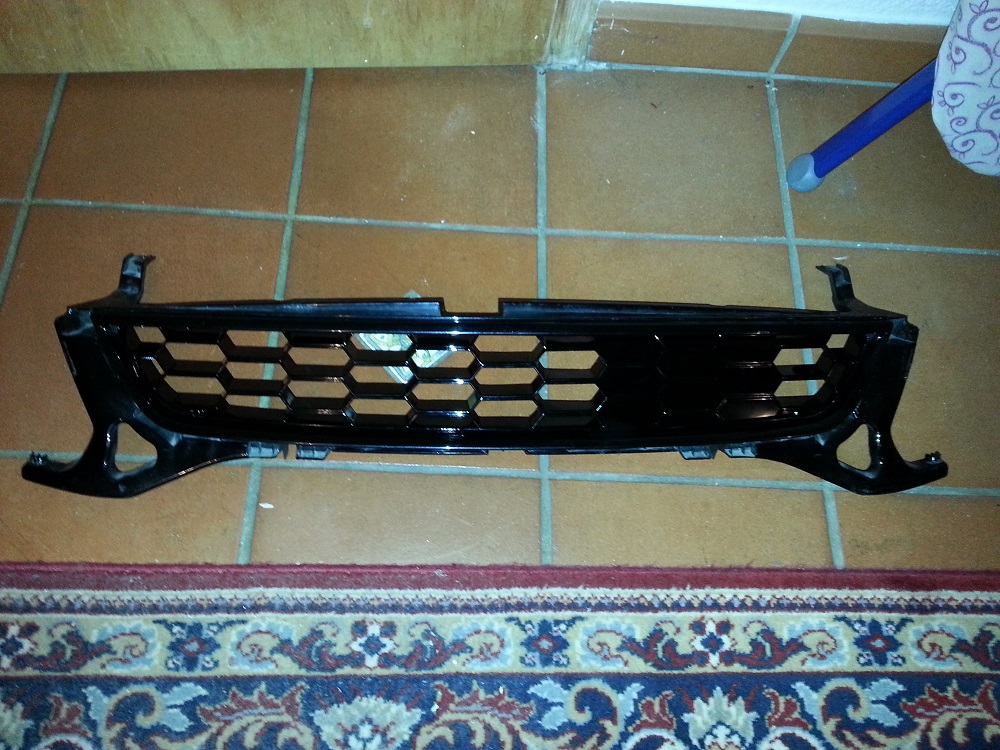

    Ich hab bei ESC Einen Titanium S Grill mit ACC cleanen lassen. Anbei dazu noch ein paar Bilder. Preislich liegt das Cleanen eines Grills mit ACC bei 160€ +10€ Versad + Versand um den Grill zu ESC zu schicken. Qualitativ Super, ich hab noch niemanden getroffen der den Übergang finden konnte. Das ausgeschnittene Logo haben die mir auch zurück geschickt.
    mfg

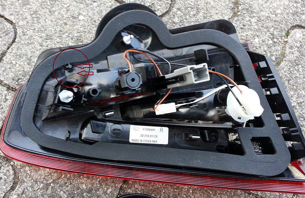

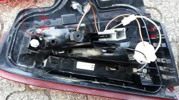

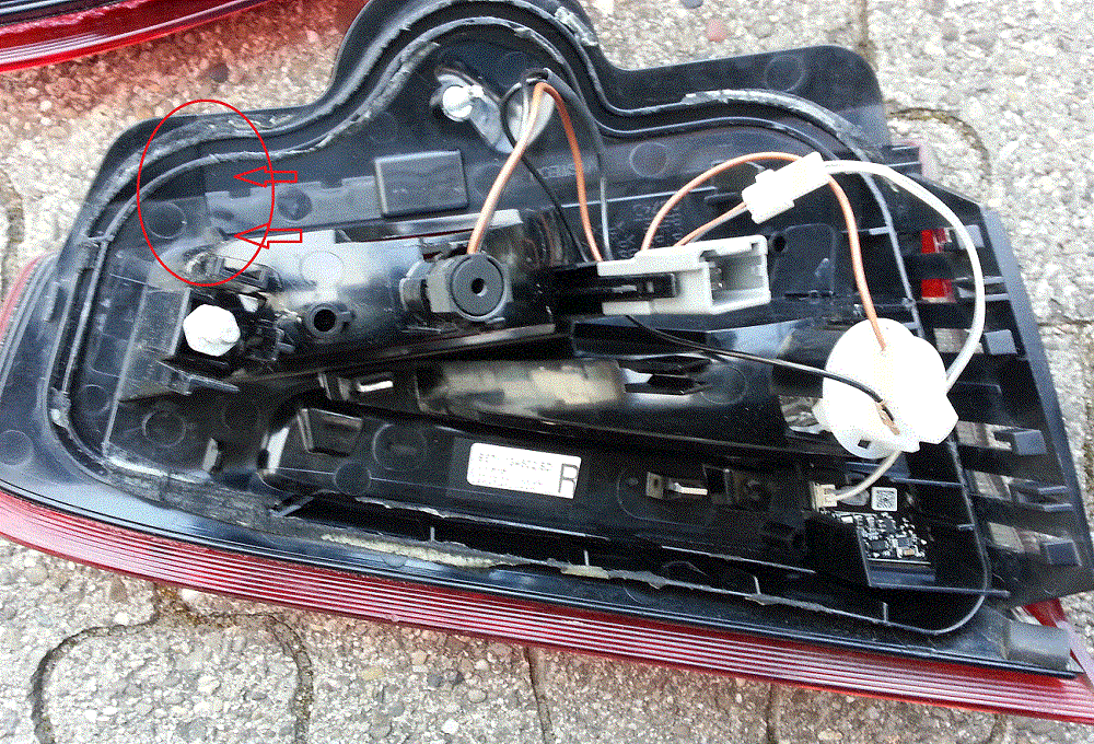

    habe das gleiche erst vor kurzem auch gehabt. 1 Monat nachdem die zusätzliche Garantie abgelaufen war ist bei mir auch auf der Heckklappe der LED-Streifen ausgefallen. Für das Teil wollten die 180Euro von mir, den einbau hätten sie Kulanter weise gemacht. Ich hab es dann selbst in die Hand genommen. Der Ausbau ist zwar bescheiden gemacht aber möglich.
    Das Problem ist, das es verschieden Rückleuchten gibt, soweit ich weis 2. Eins hat eine halt Nase mehr, siehe Bilder. Laut Ford passt das mit der zusätzlichen Halterung bei allen Modellen, was schon mal gar nicht gehen kann. Wen man kein Loch in Heckklappe hat in das die zusätzliche Halterung kann, steht das Rücklicht da ab, bzw man bekommt es gar nicht verbaut. Die Händler im Netz haben aber nur diese. Nachdem ich bereits das 5 Rücklicht da hatte, hab ich einfach die zusätzliche Halterung abgeschnitten, passt 1A.
    Der Grund warum die LEDs bei mir ausgefallen sind, ist wohl eine Undichtigkeit. An einer stelle an der das Glas mit dem Gehäuse des Rücklichts verschweißt ist, ist die Naht auf mehrere cm gebrochen.
    mfg
