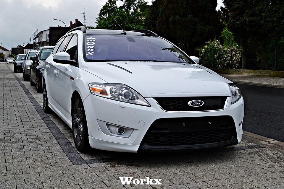

So nun zu dem was sich alles schon getan hat in den fast 6 Monaten seit dem ich ihn nun habe:
Als erstes mussten die Halogenlampen im kompletten Innenraum, so wie die Kennzeichenleuchten und Standlichter Vorne , LED´s in 6000 Kelvin weichen!
Dann kam das Eibach 45/35 Federn Kit, da er dank dem IVDC Höher war als ein Serien TitS
und keine Woche später kamen gleich spurplatten hinterher vorne 20 und hinten 25 Pro Seite, somit ist der Radkasten vorerst mal ausgefüllt !!

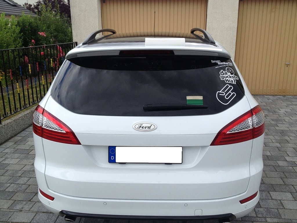

Dann kam bei mir die Langeweile auf und ich versuchte mich mit Schwarzer Folie rund herum an verschiedenen Stellen : Dach, Diffusor hinten, unterer Grill Vorne auch gleich tiefer gezogen, am Oberen Grill wurden die Chromleisten auch in schwarz gehüllt, die Sicken auf der Motorhaube, den Streifen auf der Seite habe ich mir passend dem Verlauf Plottern lassen genauso wie die Sterne der Individual Felgen !!!
Anschließend gleich zu nem Kumpel gefahren und der hat dann auch noch mal Hand angelegt: Nanoversiegelung von G Techniq das komplette Verwöhnprogramm : Lack, Felgen, Scheiben und die Alcantara Sitze, danach noch mal bisschen mit der Folie getüftelt : Felgen Deckel in Grau passend zu den Felgen , Ford Pflaume Vorne in schwarz mit weißer Schrift und hinten genau umgekehrt weiß mit schwarz, Rückleuchten getönt und mal spaseshalber nen Böhsenblick drauf gezaubert (den ich dann 4 Wochen später wieder abziehen durfte dank der Rennleitung )
Seit Neuestem sind Vorne Gelochte Zimmermann Bremsscheiben mit GreenStuff Belägen drauf da die alten original Scheiben Vibriert haben wie Sau nach 54.000Km!! und Hinten sind jetzt ATE Ceramik drauf nur wegen weniger Bremsstaub – Funktioniert absolut Top die Kombination
