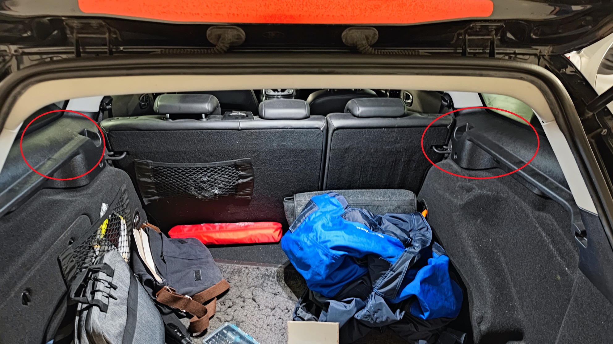

Ganz einfach, es gibt zwei Lautsprecher, einen vorn überm Tacho und einen beifahrerseitig hinten im Dachhimmel (FL) bzw. hinter der Rückbank (vFL). Ist einer der Lautsprecher defekt piept der andere um diesen Defekt anzuzeigen.
Hier gäbe es so einiges zu entdecken zum Thema: https://mk4-wiki.denkdose.de/artikel/pdc/start
Also in meinem vFl war der Lautsprecher oben im Himmel verbaut und nicht auf dem Dom.
Da gibt es einen Widerspruch. Wars nicht doch andersrum?
Hatte ich letztes Jahr auch, war der Lautsprecher der PDC. Getauscht und feddisch. Bei meinem Kombi war der Lautsprecher im Dachhimmel verbaut und nicht wie in der Ford Beschreibung auf dem Federdom hinten rechts. Aber da läuft der Kabelbaum lang, also den getrennt und den Lautsprecher im Kofferraum montiert. Falls es der vordere sein sollte, der ist wohl hinterm Convers verbaut. Fehler mittels ForScan gefunden. Lautsprecher bei eBay gekauft. Gibt einen Thread darüber hier im Forum.

Mit der App für Android und dem Bluetooth Dongle habe ich auch keinen Fehler gefunden. Erst mit Forscan aufm Laptop. Aber dann dort auch direkt der Hinweis auf Lautsprecher.
So leutz, kleines Feedback.
Ich habe auf gut Glück einen neuen Lautsprecher bei eBay gekauft und mir vom Steuergerät der PDC die zwei entsprechenden Kabel rausgesucht (vielen Dank für die Bilder). Diese habe ich kurz hinter dem Stecker durchtrennt, meinen eigenen Kabelbaum eingelötet (natürlich zuerst durch stecken und tüddeln probiert) und siehe da es piept wieder. Habe den Lautsprecher dann an der vorgesehen Stelle oberhalb des Doms befestigt. Er ist etwas leiser wie der alte Lautsprecher, aber laut genug das man ihn hören kann. Danke euch!!

wollte eben mal nach dem Lautsprecher vom PDC gucken, aber ich habe da ein Problem. Und zwar habe ich gemäß diesem Link die Verkleidung demontiert
https://mk4-forum.denkdose.de/attachment/19591-tteil2-pdf/
da hier laut der Anleitung der PDC Pieper sitzen soll. Oberhalb des Federdom, oder wie dat heißt. Kurz hinter dem Bügel für die Rückbank. Gemäß dem Bild ist aber kein PDC Pieper vorhanden. Noch nichtmal ein Kabel oder dergleichen. Und bevor die Fragen kommen, ja ich habe PDC verbaut und diese hat auch neun Jahre lang bei mir funktioniert. Dachte dann das es eventuell die falsche Seite ist und habe die andere Seite auch demontiert. Hier ist auch kein Lautsprecher. Gibt es noch eine andere Position für den Pieper hinten?
Fahrzeug ist ein 2009 vFl 2.2 TDCI Titanium X
