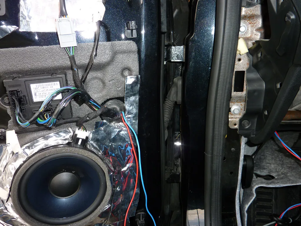

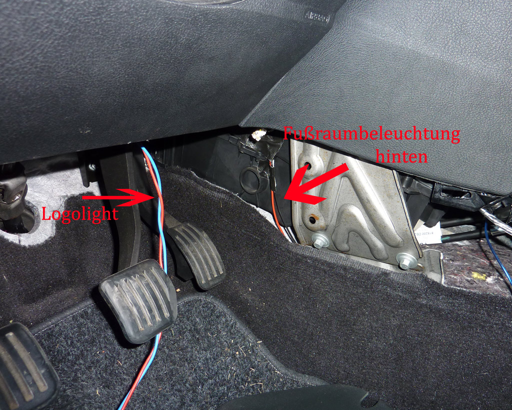

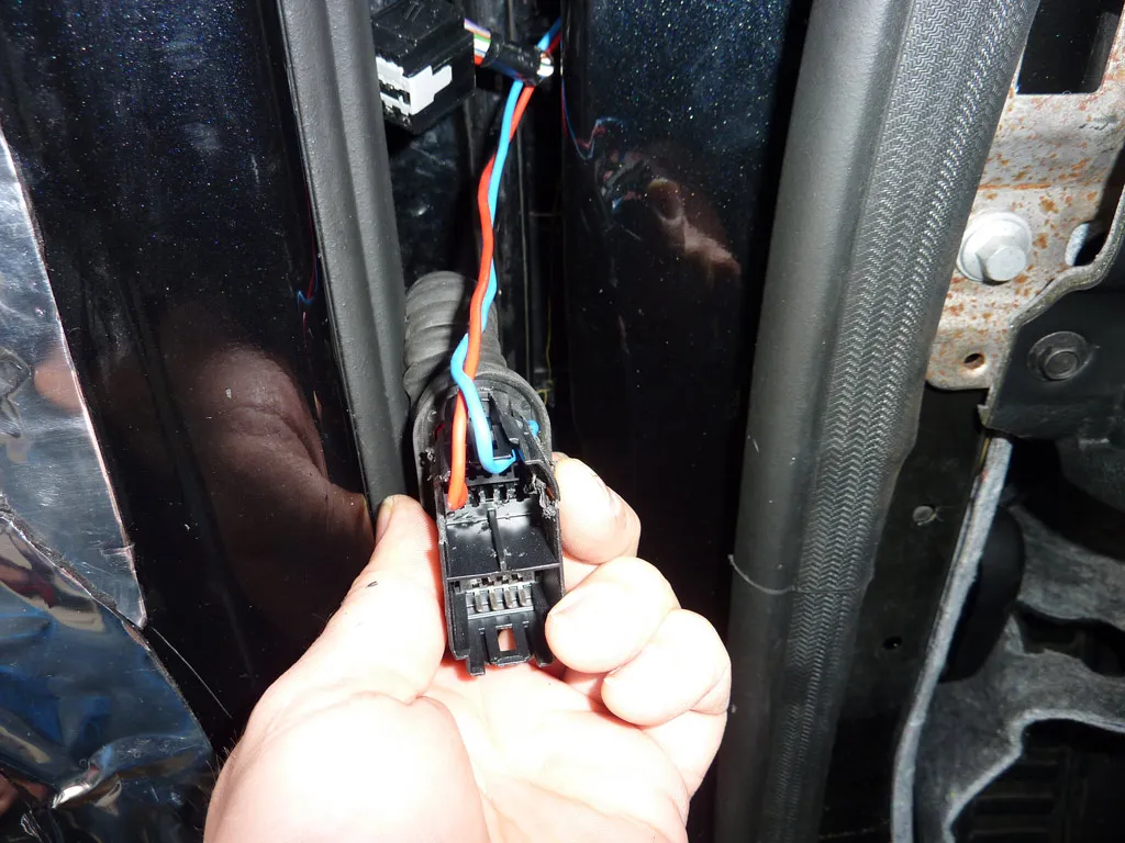

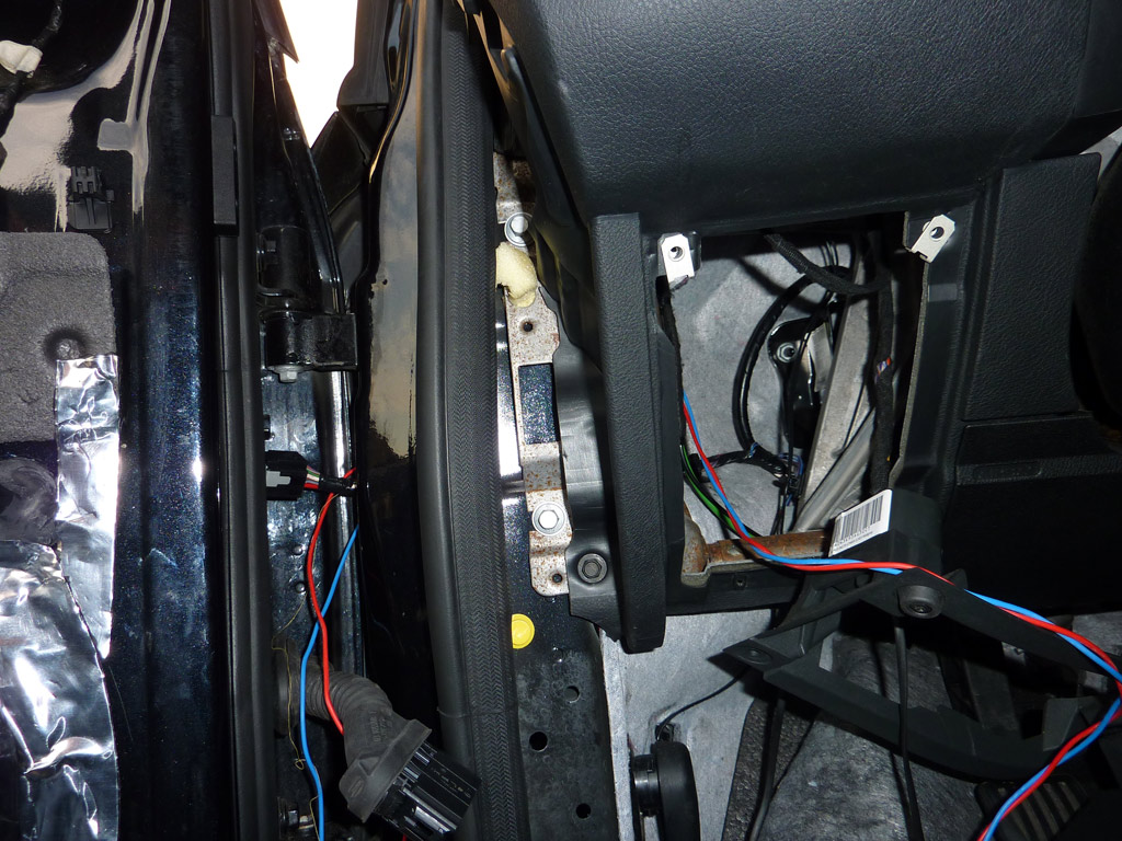

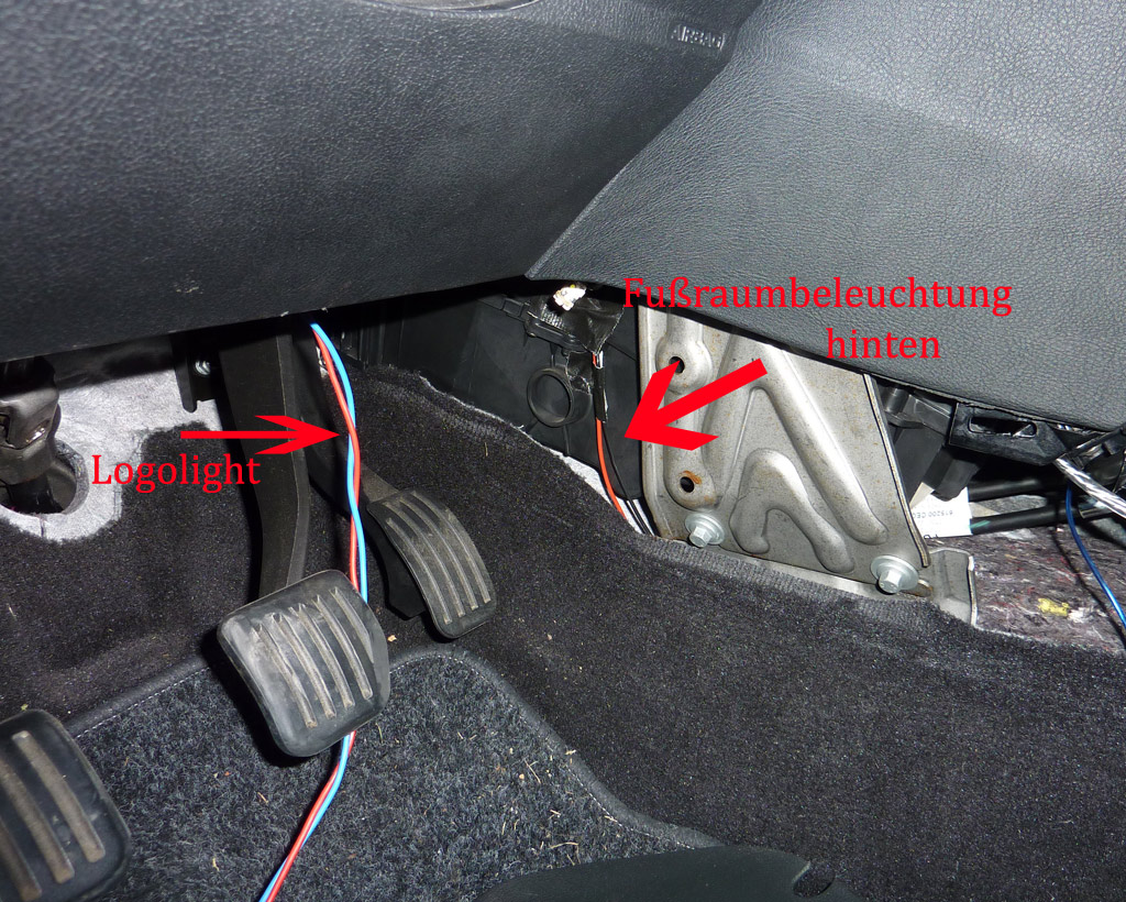

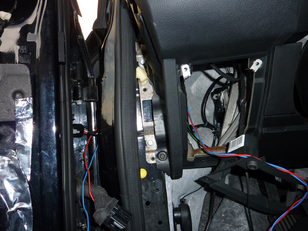

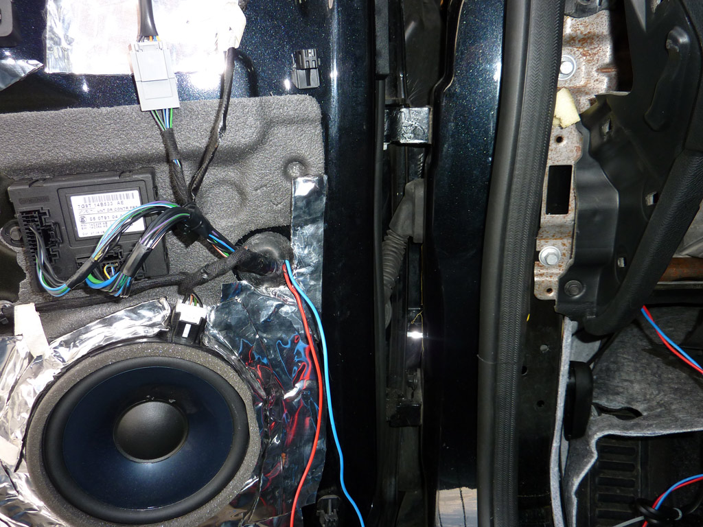

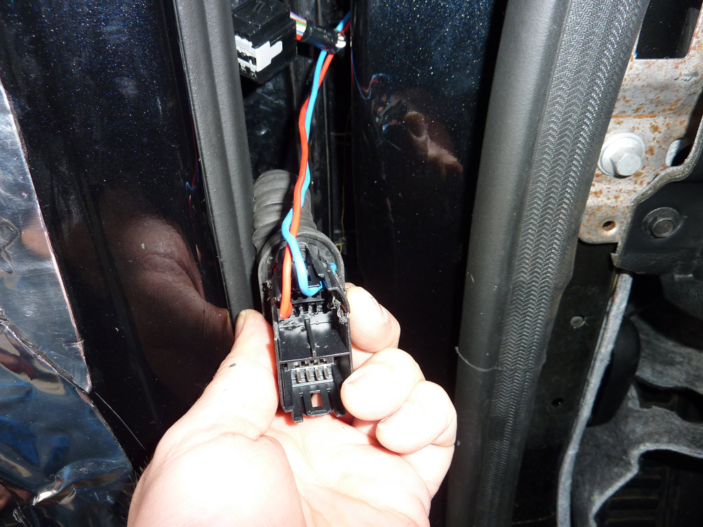

  • Hallo!
    So! Fahrerseite fertig ;)
    Hätte ich gewusst was das für ein Aufwand ist...
    Ich bin nun durch den originalen Stecker durch, d.h. man sieht kein Kabel.
    Hilfsmittel: Drahtgriffbügel von einem Farbeimer, Geduld, Geschick, Geduld, Ausdauer.... etwas Gewalt...
    Bin von innen mit dem relativ, dicken, festen, zurechtgebogenen Farbeimergriff am originalen Kabelbaum entlang. Was ein Gefummel! Und als dann ein Stückchen vom Draht rausschaute das Kabel mit Spezialklebeband am Draht festgeklebt und wieder durchgezogen.
    Der Rest war dann doch relativ einfach. In der Tür selbst geht es dann sogar fast ohne Draht, wenn man den Stöpsel rausmacht.
    Hoffe die Fotos erklären den Weg einigermaßen. Beifahrerseite mache ich irgendwann mal (vielleicht....)
    Bei der Gelegenheit habe ich auch gleich den Rückstrahler in der Tür beleuchtet. Einfach in Höhe des Refllektors ein LED-Modul direkt auf die Dämmung der Tür geklebt.
    matsches
  • Das sieht mal richtig klasse aus. Wie hast du es angeschlossen? So wie es oben beschrieben wurde?
  • Wie hast du es angeschlossen? So wie es oben beschrieben wurde?
    Da ich ja leider keine Umfeldbleleuchtung im Spiegel habe, musste ich an die Fußraumbeleuchtung. Das war aber relativ einfach, da ich die schonmal auch für die hinteren Sitze erweitert hatte und somit die Kabel relativ zugänglich sind.
