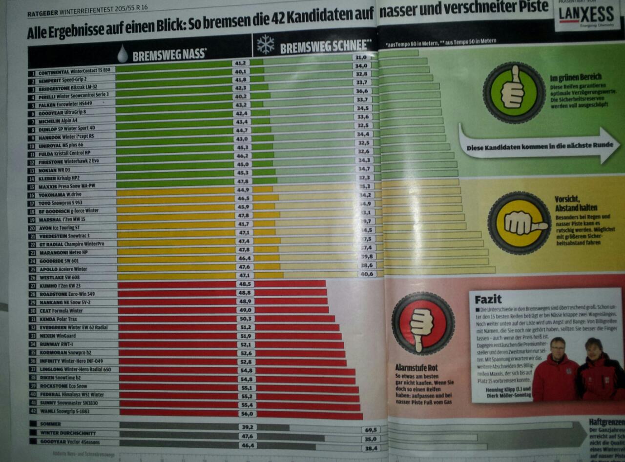

  • Nexan WinGuard: Nass 51,9
    Getestet wurde 205/55 R16H
    Ausgamgstepo 80 km/h
    12 Meter mehr! Leute, spart euch nicht doof
    Sehe ich das richtig, da hat der mit den schlechten Reifen noch ca. 49 km/h drauf, wenn der mit den Top Reifen schon steht?!?
    Ist schon ziemlich krass, wenn man sich das so vor Augen hält ... übrigens gilt gleiches laut Sachs bei schlechten Stoßdämpfern.

  • Sehe ich das richtig, da hat der mit den schlechten Reifen noch ca. 49 km/h drauf, wenn der mit den Top Reifen schon steht?!?
    Nein so viel ist es nicht, es sind so 37/38 km/h
    Halbiert man die Geschwindigkeit kommt 1/4 Bremsweg dabei raus.
    Bei 52 Meter Bremsweg durch 4 sind das dann 13 Meter Bremsweg, aus Tempo 40 km/h
    Dein Wert geht eher in die trocken Richtung, aber hierfür habe ich ja keine Werte.
    Wobeo diese mit sicherheit nicht so weit weg sind.
    Trockenhaftung zu backen ist nicht si schwer und teuer.
  • Nein so viel ist es nicht, es sind so 37/38 km/h
    Ich hatte die Faustformel für die Gefahrenbremsung genommen:
    (Geschwindigkeit/10 * Geschwindigkeit/10)/2= Bremsweg
    also [(49km/h/10)*(49km/h/10)]/2 = 12m
    Davon aber mal ganz ab, der Impact bei 37 km/h ist auch schon nicht ganz ohne. :whistling:
