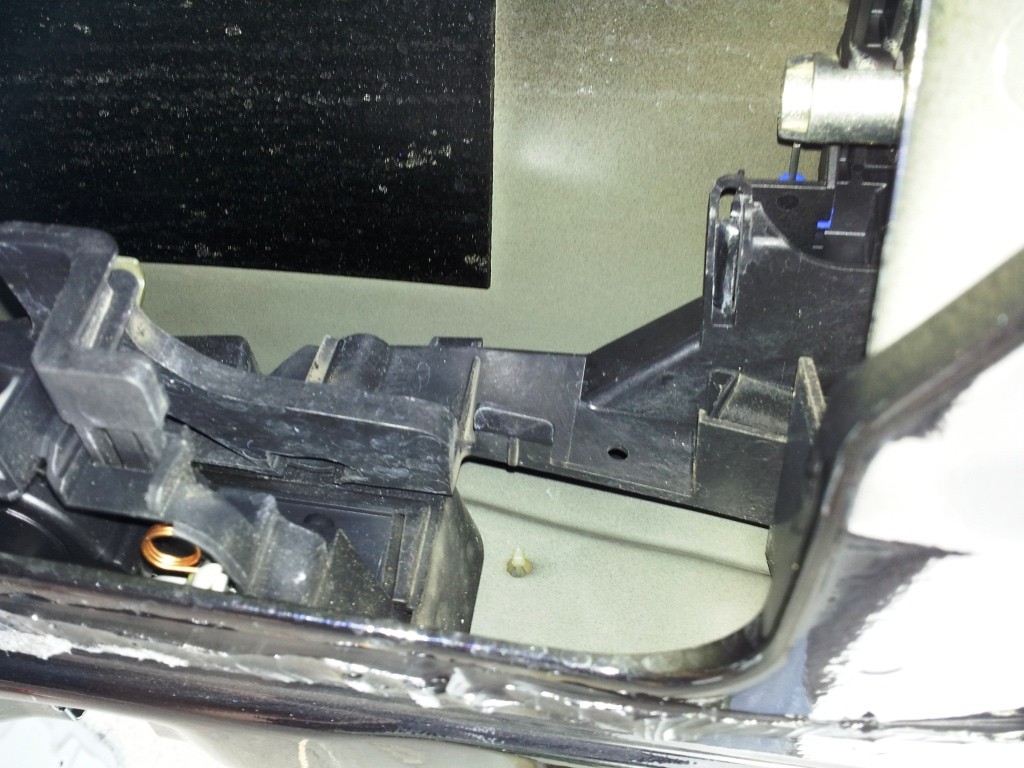

    Ich habe die Türen gedämmt wie schon vielfach beschrieben, neues Focal-System eingesetzt, soweit so gut. Von den Türen höre ich auch kein klappern mehr, da ist das dämmen wirklich gut! Was aber bei mir nach wie vor klappert, und zwar bei beiden Seiten, ist die Türschloss-Mechanik! Habt ihr das Problem nicht, oder wie habt ihr das gelöst bekommen?

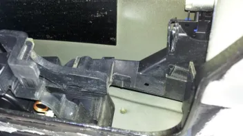

    (Das Bild zeigt die Mechnik in der rechten Tür - wenn man es festhält während dem sounden, klappert nichts, lässt man es los, schepperts)
    Dank und Gruss
    Chrigi
  • scheibe runter, dann kannste sehen wo du alubutyl zur versteifung anbringen kannst. Habs auch so gemacht.
