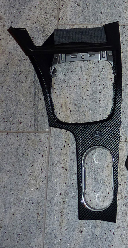

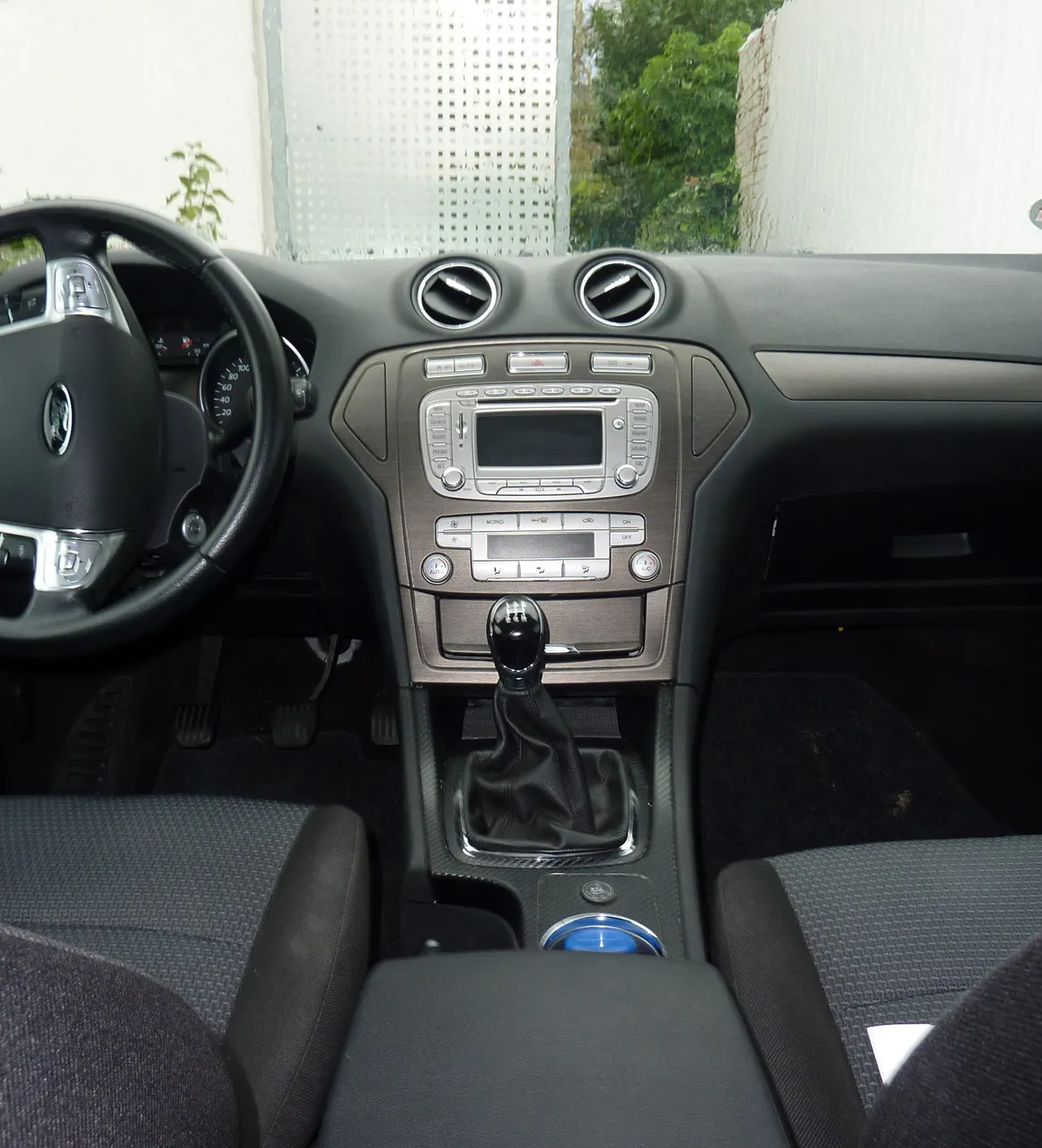

  • Ich habe den Schalter mit eingebauter Tankanzeige in das Dreieck schräg rechts über dem Radio einbauen lassen, gegenüberliegend ist der Startknopf.
