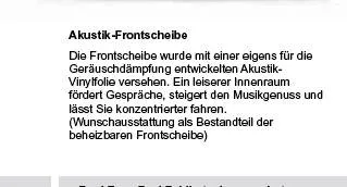

  • Evtl. liegt es ja an der "Akustik Frontscheibe".
    Ich habe das mal aus dem Prospekt kopiert:

    steht das im etis mit der akustik frontscheibe???
    oder wo erkenne ich das das ich die drinn habe!?
  • Ich glaube, die gab es im Vor-Facelift 2008 noch gar nicht zu bestellen.
