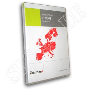

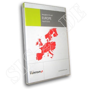

    ihr redet alle von tomtom woher wisst ihr das das ford navi mit tomtom software arbeitet??? ich habe ja auch das navi mit sd karte und eine aktuelle karten wäre schon cool.
    ganz einfach weils auf der Packung steht :D :P
  • Das ist doch ne billige Fotomontage :D
