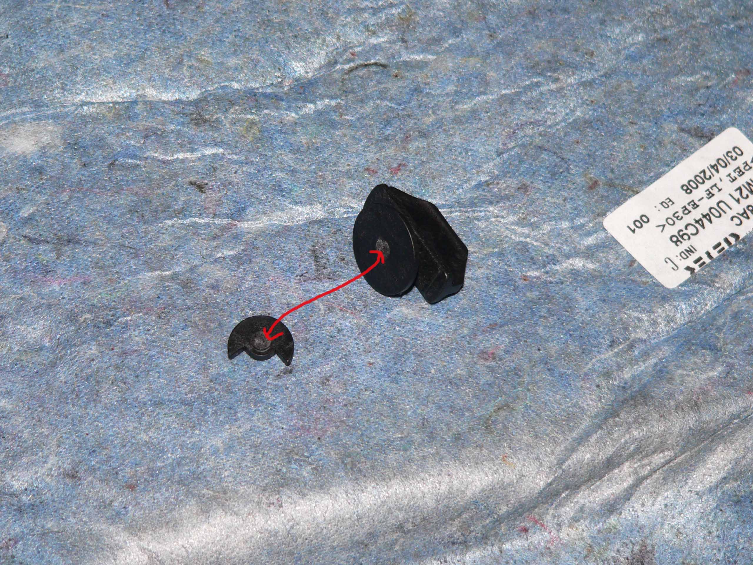

    Also gestern Nachmittag bei normalen Strassen Bedingungen Richtung Heimat gefahren ..
    Auf einmal rums ... ?????????? und der Sicherungskasten auf der Beifahrer Seite klappte unten inkl. Verkleidung .
    Hähhh nach längerem Suchen habe ich auch die passende Halterung (kleinr schwarzer Clip gefunden .. leider gebrochen ;( )
    Nun bekomm ich den Sicherungkasten nicht mehr hochgehängt ...
    Ford Händler sucht noch ob es dieses Teil zum nachbestellen gibt ....
    Vielleicht weiss ja einer von euch ob es das nachzukaufen gibt . ?

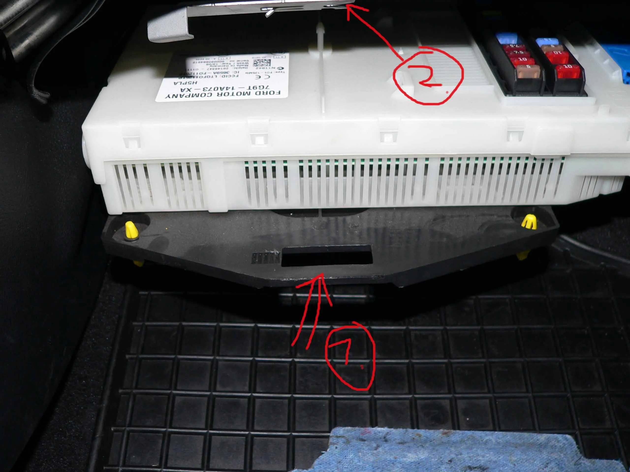

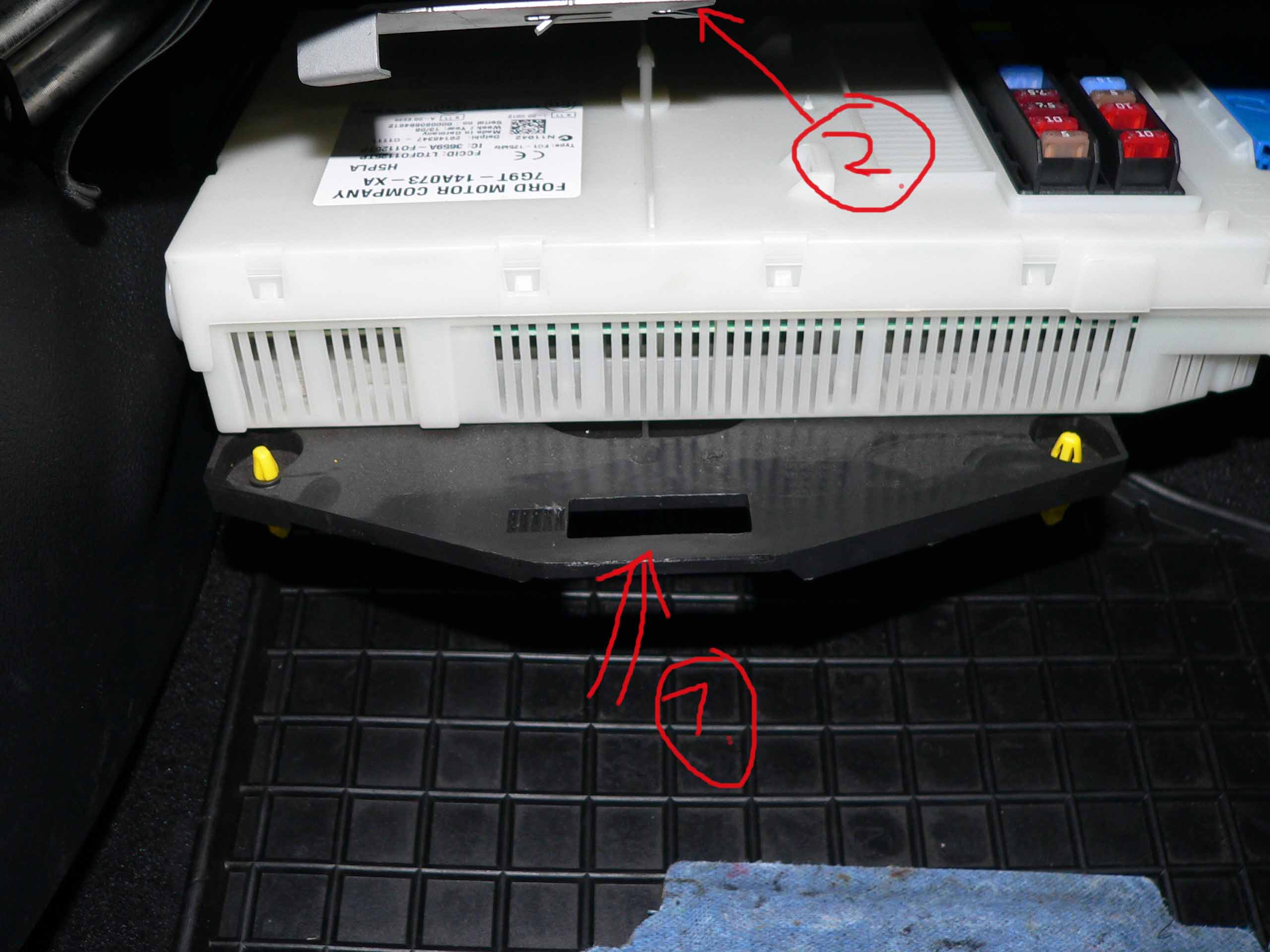

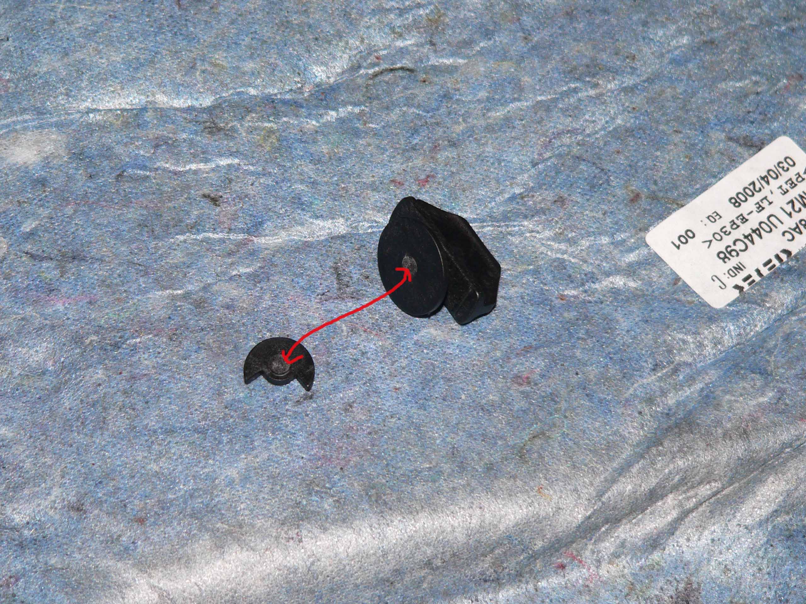

  • Also noch mal zur Verständnis mit Bildern .. War vielleicht auch net gut beschrieben ... also ...
    Dieser kleine Clip ist normalerweise ein Teil vermute ich
    und ist dann bei 1 eingehangen und bei 2 kann ich denn Kasten fixieren .. ?
    Oder ? :?:
    Hab jetzt erstmal mit kabelbinder festgemacht ist aber keine schöne Lösung auch wenn man es nicht sieht... praktisch ist anders :wacko:
  • Ja, das sollte eigentlich ein Teil sein.
    Aber ob man es nachbestellen kann weis ich nicht.

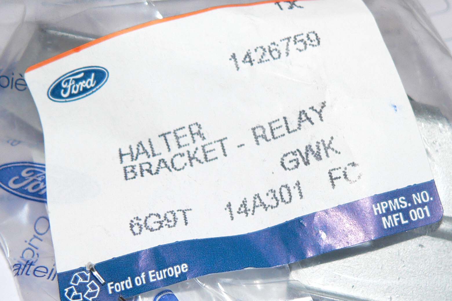

    Gott sei dank hat mich mein Freundlicher heute angerufen und mir mitgeteilt das es das Teil doch gibt ... Freu ....
    kostet 4,81 € ... und hat den klangvollen Namen "Halterbracket-Relay"

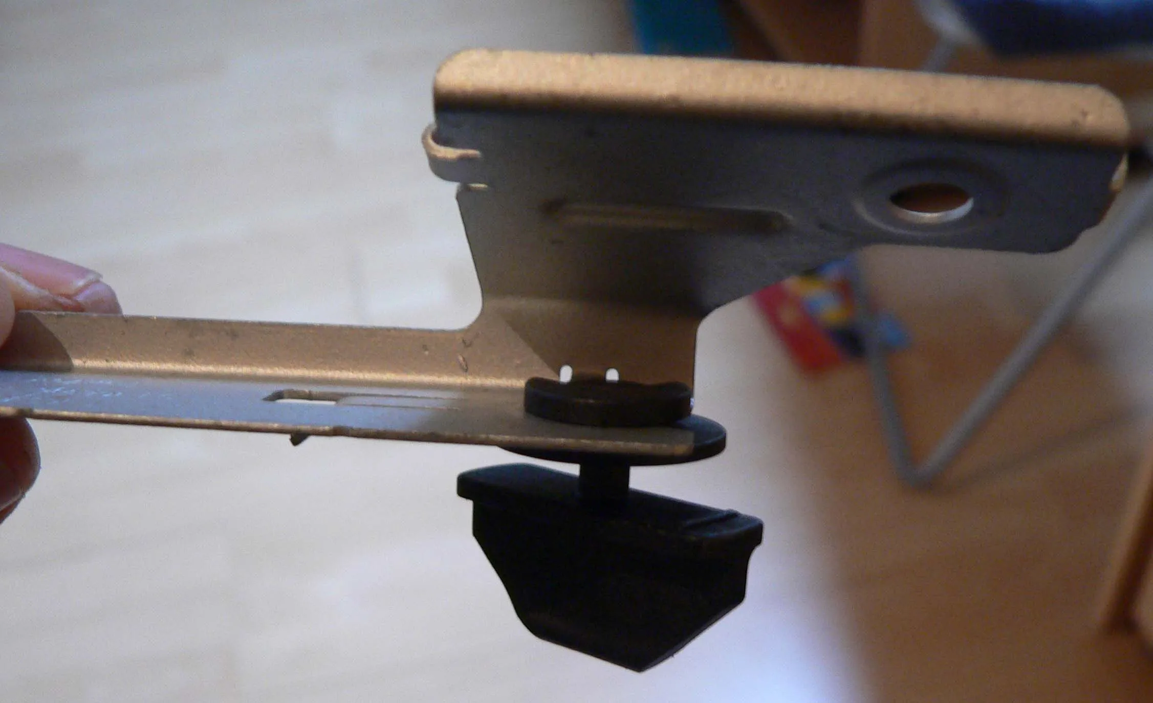

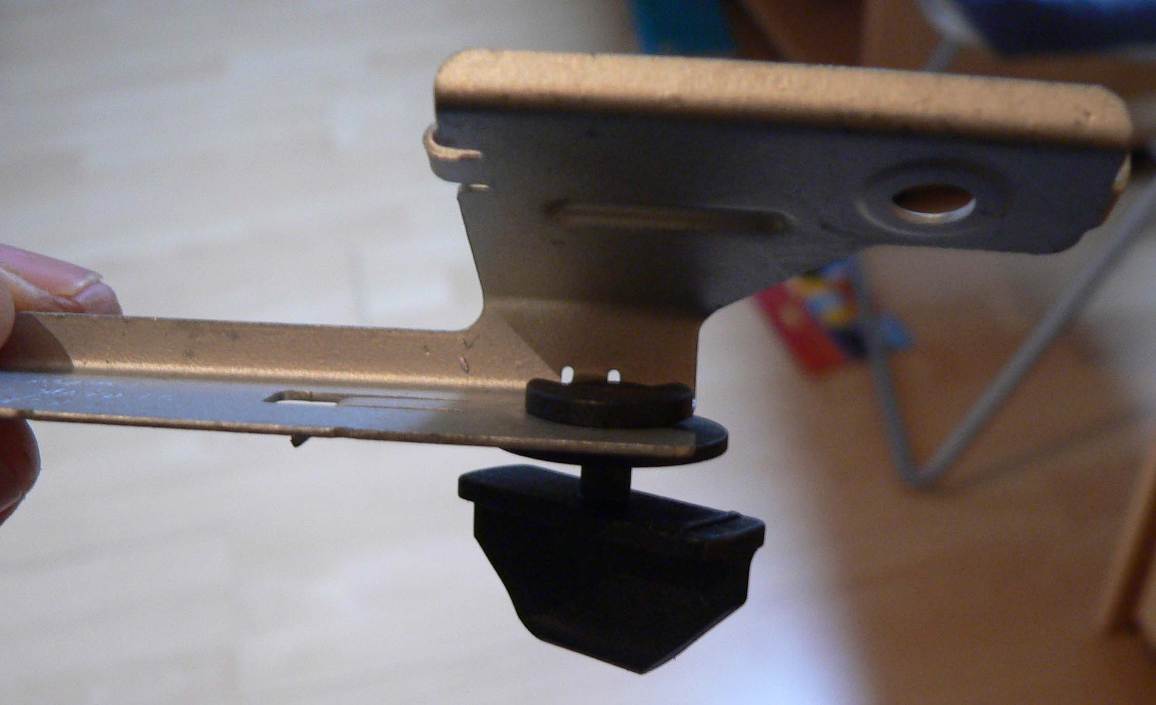

    Falls es doch mal einer braucht hier noch ein paar Bilder + Teilenummer (glaub i zumindest )

    in der explositionsszeichnung war nicht eindeutig zu erkennen ob sich der clip an dem von mir beschriebenen halter ( unten) oder dem von dir fotografierten ( oben). hatte ja auf meinen getippt, weil der clip beim herunterklappen an dem bleibt und aus deinem ausrastet.
    ist ja auch egal, hauptsache due hast den jetzt und 5€ sind besser als 20€ :)
