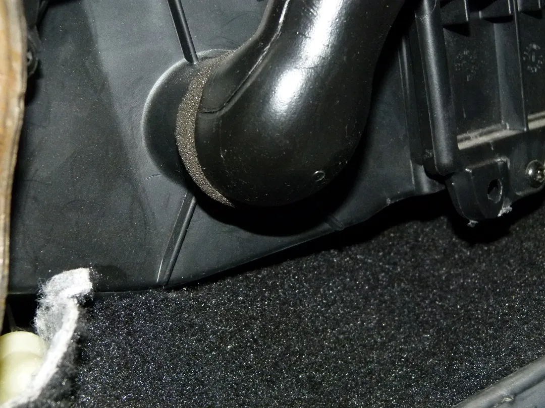

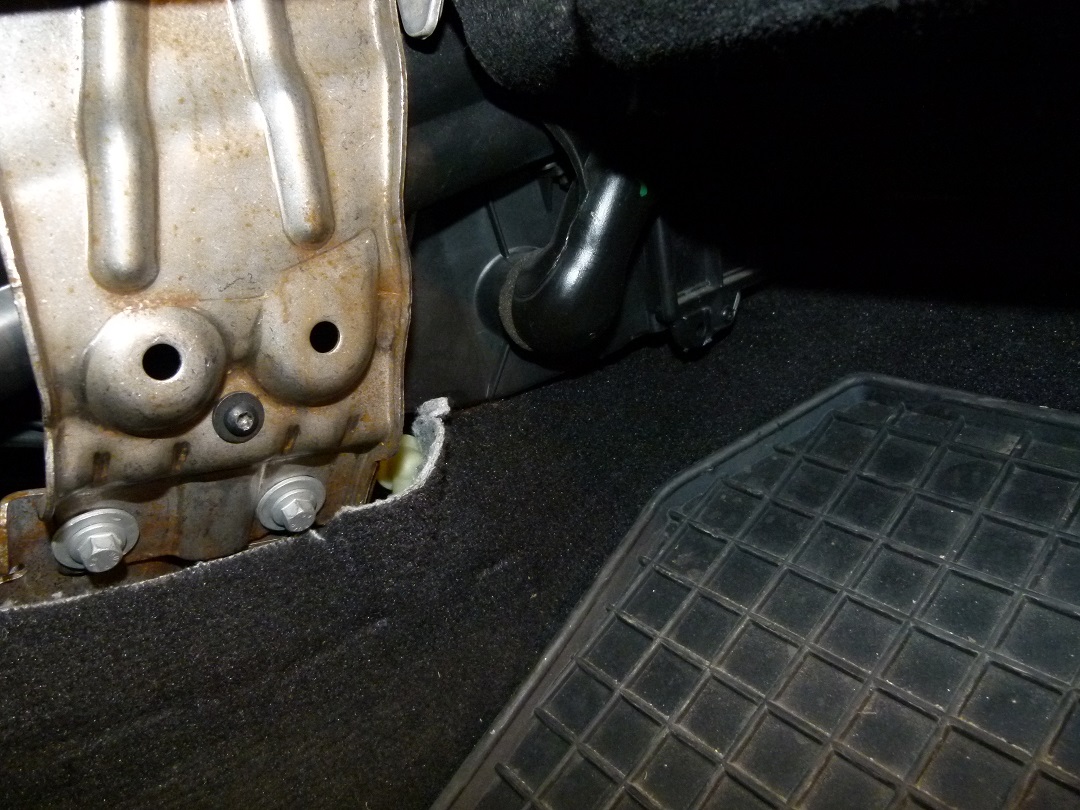

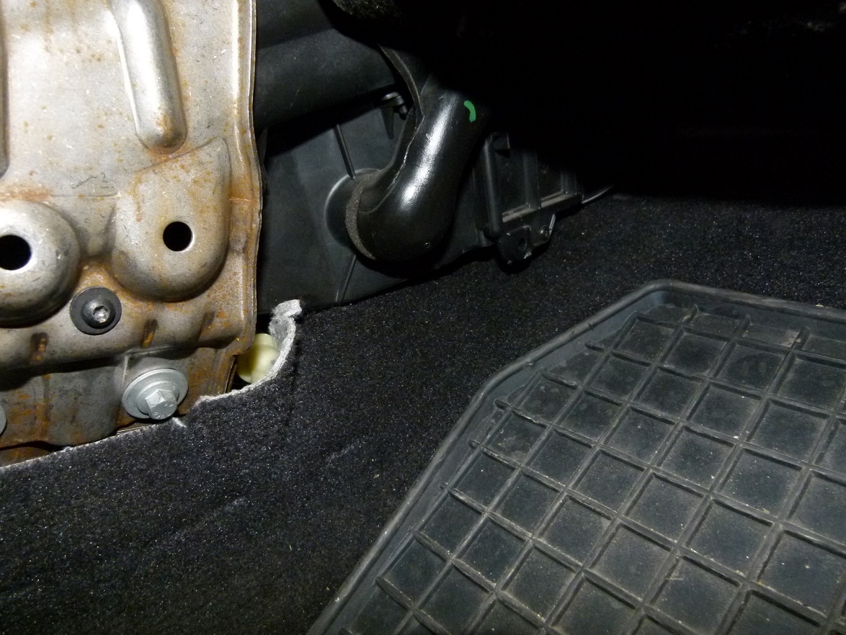

  • Der Schlauch muss nicht an die Klimaanlage, sondern an einen der Luftkanäle für den Innenraum. Welchen Ford da Original verwendet, weiss ich leider auch nicht...
  • Im Beifahrerfußraum muss der Schlauch angeschlossen werden. Dazu muss man den Luftschacht aufbohren. Ist blöd zu erklären werde dann mal ein Foto machen. Das nachrüsten ist kein Problem (mit ein bischen handwerklichen Geschick)

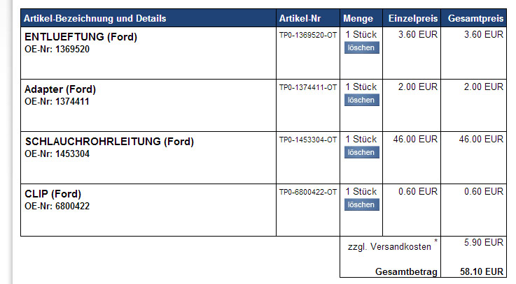

  • Hallo.
    Welche Teile benötigt man dazu und was kosten sie?
    Ich brauche es zwar auch nicht, aber ich will es haben wenn sich der Preis im Rahmen hält ;)
    Edit:
    Fast 60.- ist mir dann doch etwas zu teuer, aber falls jemand die Teilenummern braucht:
    ENTLUEFTUNG (Ford) OE-Nr: 1369520
    Adapter (Ford) OE-Nr: 1374411
    SCHLAUCHROHRLEITUNG (Ford) OE-Nr: 1453304
    CLIP (Ford) OE-Nr: 6800422
