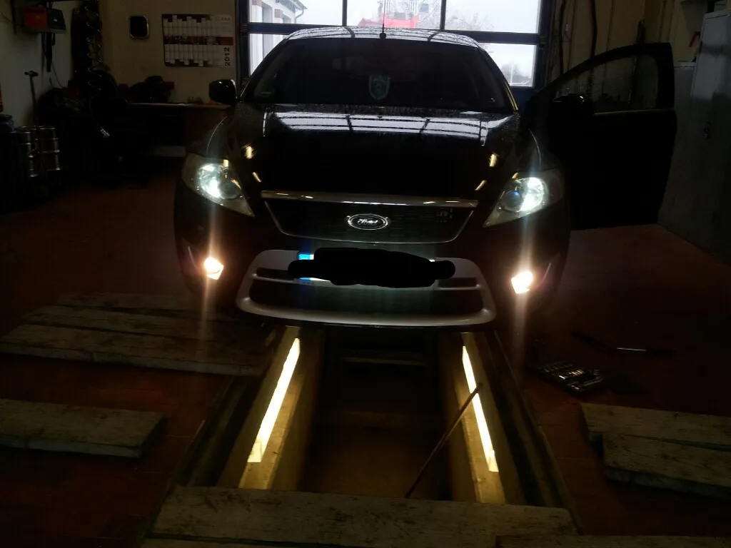

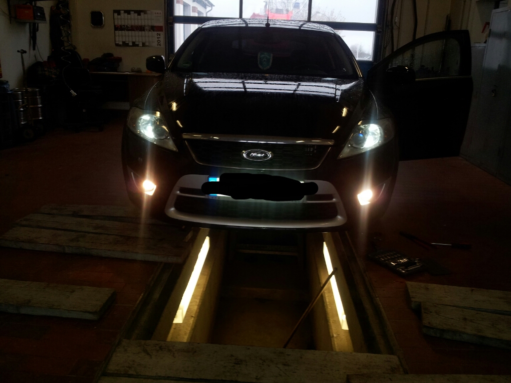

So, habe es heut endlich geschafft meine Nebellampen zu wechseln ! War eigentlich ganz easy, habe wie ihr beschrieben habt von unten die beiden Torx Schrauben gelöst und dann von vorn leicht mit dem Schraubendreher oben am NSW angesetzt und rausgehebelt ! Habe jetzt Osram Nightbreaker drin ! Auf dem Bild ist links die Standard Lampe und rechts (Fahrerseite) die Osram verbaut, nur mal zum vergleichen ! Habe nur das Standlicht an !!!
